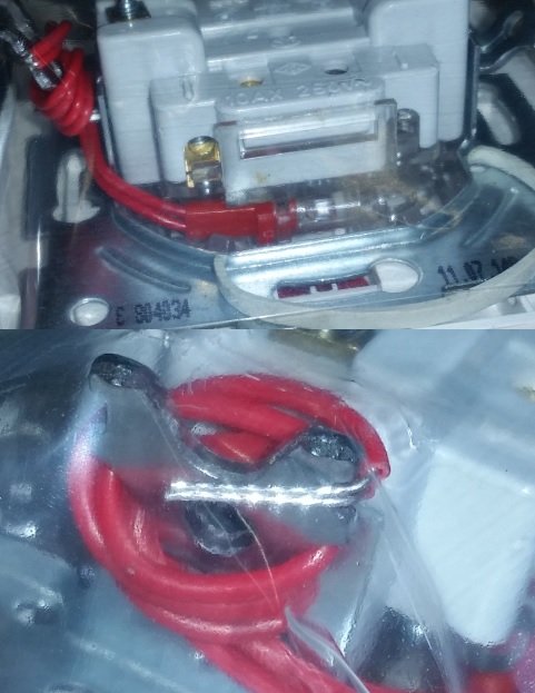

Tervist! Plaanin osta Panasonic Viko lihtlüliti tulukesega. Lülitil on sisend ja väljund ning kaks tulukese peenikest juhet. Kas tulukese peab ühendama L ja N vahele? Kui saada on ainult faas (nagu lülitile tavaliselt on), kuidas siis käituda? Kas tulukest saab panna põlema ainult siis, kui lüliti OFF asendis on? Bauhofi teenindaja oli nõutu.
Aitäh

Siseneva ja väljuva vahele ja toimib ainult siis kui valgus on välja lülitatud. Sellisel ühendamisel hakkavad LED lambid ja osad säästukad vilkuma. Osad LED'id jäävad õrnalt põlema.
Kui soovid et kogu aeg toimiks, pead N ka lüliti juurde vedama.

1) Lüliti väljundi ja (lisaks veetud) neutraali vahele ühendatud lambikene põleb siis, kui lüliti on sisse lülitatud (ehk toimib lüliti sisselülitamise indikaatorina).
2) Lülitiga siseneva ja väljuva klemmi vahele ühendatud lambikene põleb ainult siis, kui lüliti on välja lülitatud (ehk ette nähtud pimedas orienteerumiseks ja lüliti leidmiseks).
Sellel põhjusel ongi indikaatorlambi juhtmed jäetud tehases paika ühendamata.
