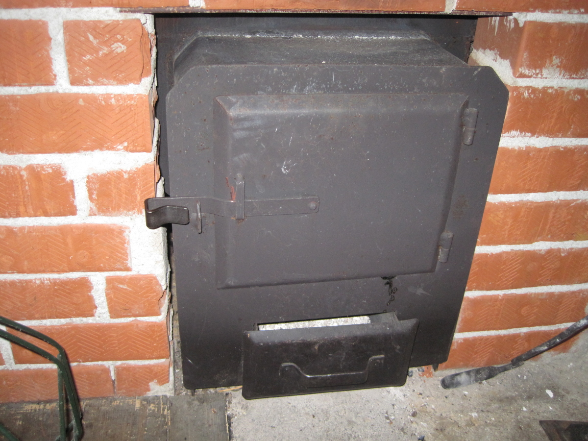

Hiid, sul vist (? ) oli kuskil mingi pilt ka sellest kerisest? Olen otsinud , aga enam ei leia :(

No panin, kui nii väga huvitab. :mrgreen:

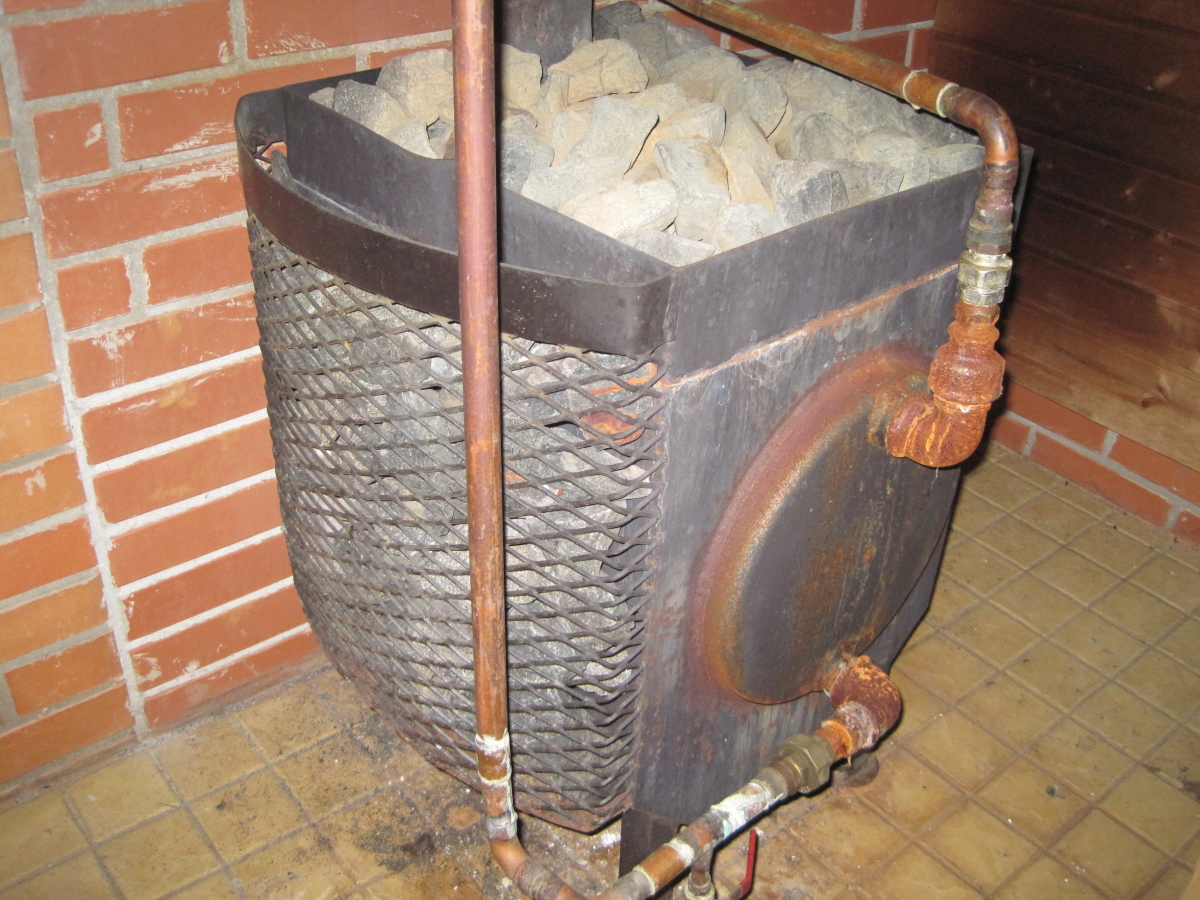

Hiid kirjutas: 06 Sept 2015, 18:00 Pilt
Ehe näide ohutuskujade eiramisest on teine pilt.
On vaid aja küsimus kuna see onn kärssama läheb.

Re: Puukerise valik-kas skamet või Võrumaal tehtav (ahjud 24) või visarimetalli Tamme saunaahi ? Või...?
seina ja ahju vahe on 60cm.
See sein läks pruuniks siis, kui mul veel vanglatööstuse ahi oli.
Kui suur see vahe peaks olema, et õige oleks?
