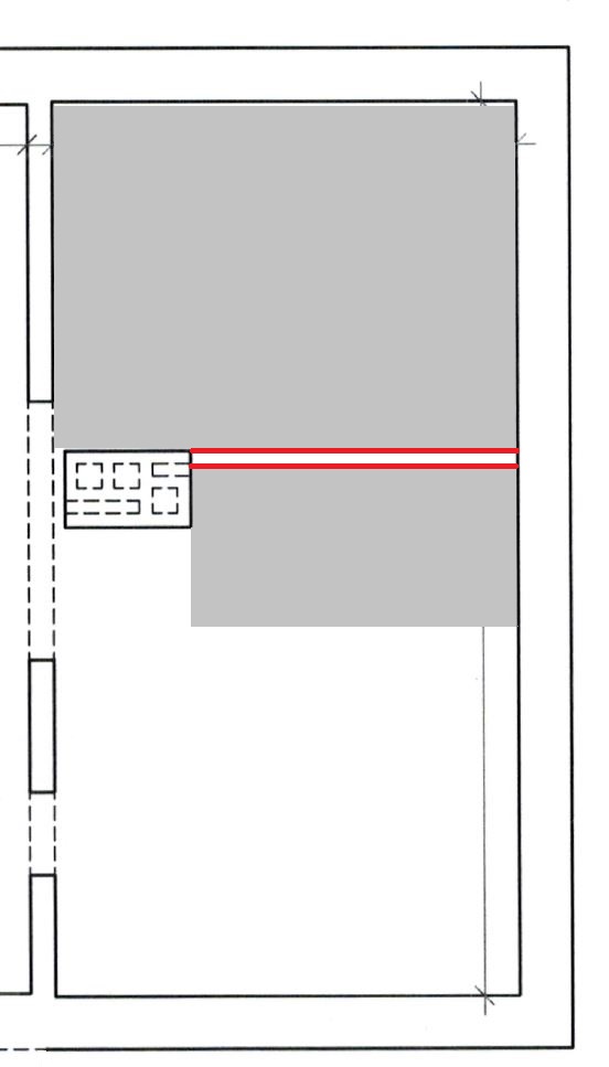

Lisasin pildi olukorrast - hall ala on muldpõrand, ülejäänud valge ala on keldril valatud (ei oska siinkohal öelda, miks osa valamata jäänud); punaste joontega märgitud ladumist vajav vahesein.

Kunagi sai nii tehtud - kaevasime keldris natuke sügavamaks siis kild/kruus alla (originaalpinnasele peale) siis valasime natukene betooni armatuuriga (et tekiks taldmikulaadne asi) nii et see jäi oletatava põrandapinnaga tasa või allapoole (see osa oli laiem) ja siis järgmine nädal läks vaheseina ladumiseks. Hea oleks see taldmikulaadne asi hüdrotõkkega üle tõmmata.
