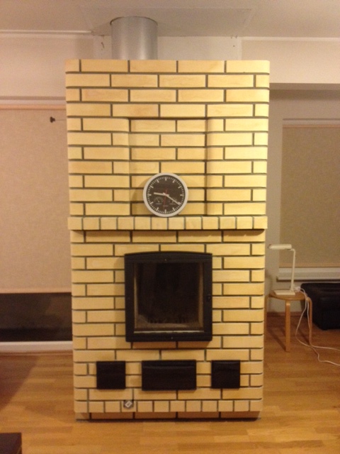

Tere, Olemas tellistest pottsepa ahi nn. soome langevate lõõridega, kaaluga kuskil 2300 kg ja valmistatud umbes 5 a. tagasi.Ahjul on metallkorsten, mis on pealtühendusega ja on ka nii talve kui suvesiiber.Pole teda vaja olnud kütta oma pool aastat kuna sai käesoleva aasta Jaanuaris maja põhiküte(el - vesi/jube kallis) välja vahetatud õhk vesi soojuspumba vastu ja soovisin katsetada kuidas see toimib ja milline on el. kulu nüüd.katsetuste periood sai läbi.Kuna on olemas ikkagi ilus suure Pisla klaasuksega kaminahi, mõtlesin et mõistlik oleks kuskil 2 korda nädalas ikkagi ka ahju kütta, kui see olemas on.Ahi on restkoldega ja Pisla suurel klaasuksel on all ja üleval õhutusava.Toimunud on midagi müstilist.ahi hakkab ilusti põlema aga kuskil 10 minuti pärast kui leek suureks läheb ja hakkab vastu klaasi käima, ei taha ta enam edasi üles tõusta.Hakkab suitsu sisse ajama ja kui teen lahti terrass ukse või avan lisaks suvesiibri siis se olukorda ei paranda.Kui suurem tuli on ära põlenud siis põleb jälle normaalselt edasi.Miks ta vahepeal siis suitsu sisse ajab - ei saa aru.Puhastasin korstna ja lõõrid kuu aega tagasi ära . Kas keegi oskab nõu anda mis võiks olla põhjuseks ja kust abi küsida? Tänud ette

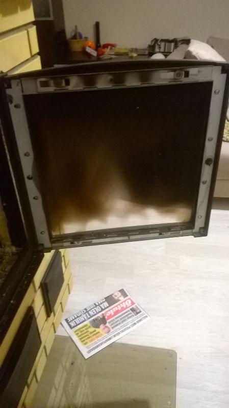

Milline kolle on kas nn peegliga ja kolde peal kitsas kõri või 4 seina püsti ja seest tühi?Neid isepuhastajaid ennegi nähtud jse puhastasid ja ei tõmba lähen kuhale ja võtan ahjust korraliku pannitäie välja ja taas tõmbab.Iseenesest luugid korralikud ja õigetes kohtades.Kui ahi sisse hakkab ajama siis võta huvipärast alt äärmised luugid korraks eest,suits peab hakkama luukidest tuppa tulema ja kui tuleb siis tuleb vaadata miks suits korstna poole minna ei taha.Selliseid ahjusi puhastan plast luuaga,tulemus palju parem kui terasluuaga.

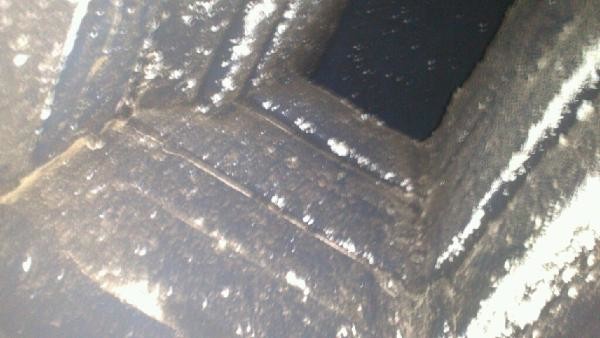

Ma kaldun arvama , et kuskil on lõõr liiga väike. Väga võimalik, et viga neelus, mis asub kolde peal. Hea oleks teha pilt koldest üles, seal kus suits liigub.
Asi on selles, et 10 min. peale süütamist tuleb väga palju mitte põlenud gaase peale, mis ei jõua põleda ega ka väljuda. Kolde kuumenedes põlemine paraneb ja asi toimib.
Hea oleks koldes ka pildid saada.
Võimalik on ka see, et neelu peal on palju tuhka kogunenud....sest ka see mõjutab põlemist.

Tere, pistsin mobla ahju ja tegin pildi küttekoldest.kas ta on siis nn. neeluga või mitte ma tõesti ei tea.Käisin katusel ja vaatasin tugeva taskulambiga piki korstent alla.Korsten ok ja nägin kuidas talvesiiber liikus.Naine toast liigutas.Kui talve oma oli kinni ja ta avas suve oma ei juhtunud midagi.Pani suve oma kinni ja tegi talve oma lahti ja kohe hakkas sooja õhku ja natuke tahma korstnast üles tulema.(hommikul tegin tuld veerandi koldetäie puudega.Järgmine katse - võtsin tüki ajalehte ja ükshaaval võtsin eest ära tahmaluugid(mul neid 3 tk. ahju tagaseina pidi läheb õhk üles korstnasse).Talvekas kinni ja suvekas lahti ja ajaleht puhastusava ette kinni ei jäänud?? Kui panin suveka kinni ja tegin talveka lahti tõmbas ajalehe luugi ette vaakumiga kinni.Mäletan et varem oli ikka suvesiibriga hulga parem tõmme kui suvekaga aga pottsepp ütles et kui tõmme normaalne ei pea seda üldse kasutama ja ma praktiliselt ei kasutanudki.Kui mul nüüd 10 min peale tule süütamist hakkas klaasi pigitama ja suitsu sisse ajama siis tegin suve siibri lahti ga se ei parandanud olukorda üldse.nagu ma juba mainisin käis A Korstna korstnapühkija 2 aastat tagasi mul puhastamas aga ega ta eriti palju küll tahma ei saanud. Mis puutub tule süütamist siis olen seda teinud alati pealtpoolt ja mingite helepruunide süütebriketikestega.Kas Ahjuke on korstnapühkija või pottsepp?

Ahi on ju selgelt liiga tahmane juba koldes. Kütta ei osata. Kolle, tõusulõõr ja ukseklaas peab olema puha peale kütmist.
Tean mitmeid kes ei oska oma ahju kütta aga kui ise tule alla teen, siis probleemid kaovad kiirelt.
