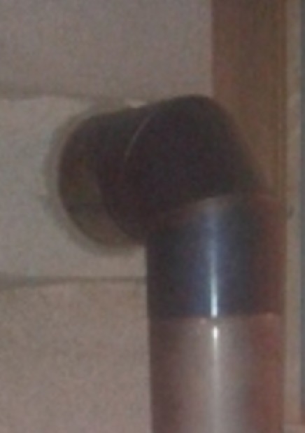

Mingi aeg tagasi siin foorumis uurisin kuidas kamin/ahju teha ja nüüd olen jõudnud poole peale.
Nüüd võiks keegi pakkuda välja lahendusi mis edasi teha. Ise mõtlesin teha edasi nüüd laeni tulekindlast kipsist kasti ja see hiljem siis katte mingisuguse viimistlusega. Aga muud ideed on teretulnud.
Võib ka kirjutada midagi mis pildil silma jääb mis tuleks ümber teha või mis tegemata. :wave:

Kuskohast südamik õhku saab? Kas oled ka südamiku paigalduse õpetuse läbi lugenud..Või vähemalt pilte vaadanud?

taga all on 10x20 cm auk põranda peal kohe ja siis küljepeal on rest, mis ka pildilt näha.

Tulekindel kips-miöline see veel on?Kipsil ju paber mõlemil pool ja paber hoiab seda plaatii koos,paber ju teadupärast põlevmaterjal või kuidas?SAsi ikka mõeldud vast tule tõkestamseks mingi teatud aja jooksul.Sama roosa makroflexiga,küll topitakse seda igale poolekorstende vastu ja kõik nii targad,et see ju tulekindel!
Teemaalgatajale miks küll täisnurk põlvega õhendasid kamina?Kofreeritud toru või 45C põlv palju parem.Häda selles,et sealt suht keeruline ja vahel võimatu puhastamisel harja läbi kruvida.

Kas oleks võimalik näha siiski seda täisnurk põlve? Noh seda, kust luud läbi ei kuku?

Igas suuremas ehituspoes ju suur silt - Ehita ise kamin!
Hallid plaadid 3 ja 5 cm paksused juures Skamotec 225 Supe-Isol nimeks.
Manuaali kasutasid tulehakatiseks? Kui veel alles siis katsu seda lugada. Seal on kirjas ohutud kaugused südamikust ja väljuva sooja õhu avade suurus. Usu seda numbrit ja ära jaga seda 3'ga

Seda tsuitsu toru saab puhastada hästi see pole probleem. südamiku külgedel olevad kivid on lõigatud nurga all nii et südamikku ei puuduta( vaid otsad et oleks visuaalselt kena). Südamiku peal olev esimene kivi tuleks jah eemaldada, läheb kiiremini soojaks ja ei saa rohkem kütta. Muidu üld pildis on see suur tühi kast mille keskel istub malm südamik.
Muidu mu eelmine teema siin, kõik on sama moodi tehtud nagu seal kirjas ainult kamina kuju muutus
viewtopic.php?f=1&t=47939&p=274829#p274829

ahjuke kirjutas: Teemaalgatajale miks küll täisnurk põlvega õhendasid kamina?Kofreeritud toru või 45C põlv palju parem.Häda selles,et sealt suht keeruline ja vahel võimatu puhastamisel harja läbi kruvida.
Fredo kirjutas:Seda tsuitsu toru saab puhastada hästi see pole probleem.
ahjuke kirjutas:Neid isepuhastajaid ennegi nähtud jse puhastasid ja ei tõmba lähen kuhale ja ....
...ja pole võimeline harja läbi kruvima.
Ahjuke, mis mees sa oled?

Ikka veel ei ole teada mitu kraadi ja kas on võimalik harjaga keerutada. Kes aitab Ahjukestki arvata?
