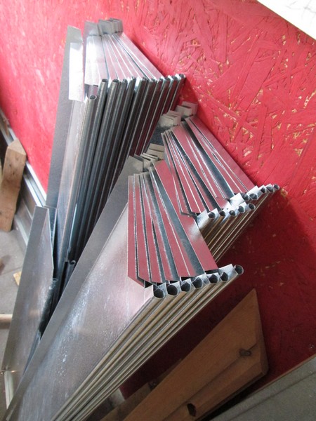

Siin on nii: kui vaatad antud lahendust oma mätta otsast, siis on muidugi mugav tellida ports ühesuguseid plekke ära ja pärast pead vaevata, et kuidas need sirgelt fassaadile saada, kui sein on, nii kuidas ta on. Kenam jääb ikka, kui ntx kitsam osa läheb astmega üle laiemaks. Ehk laiemale tellid laiemad ja kitsamele kitsamad. Või plekksepp teeb vastavalt seina konarustele kasvõi kõik plekid eri otsa mõõtudega, et esiäär vähegi sirge jääks...
veel juhiks tähelepanu, et vanemale ajastule kohaselt on fassaadiplekkide esiääred nn "tühja toru " viimistlusega.
