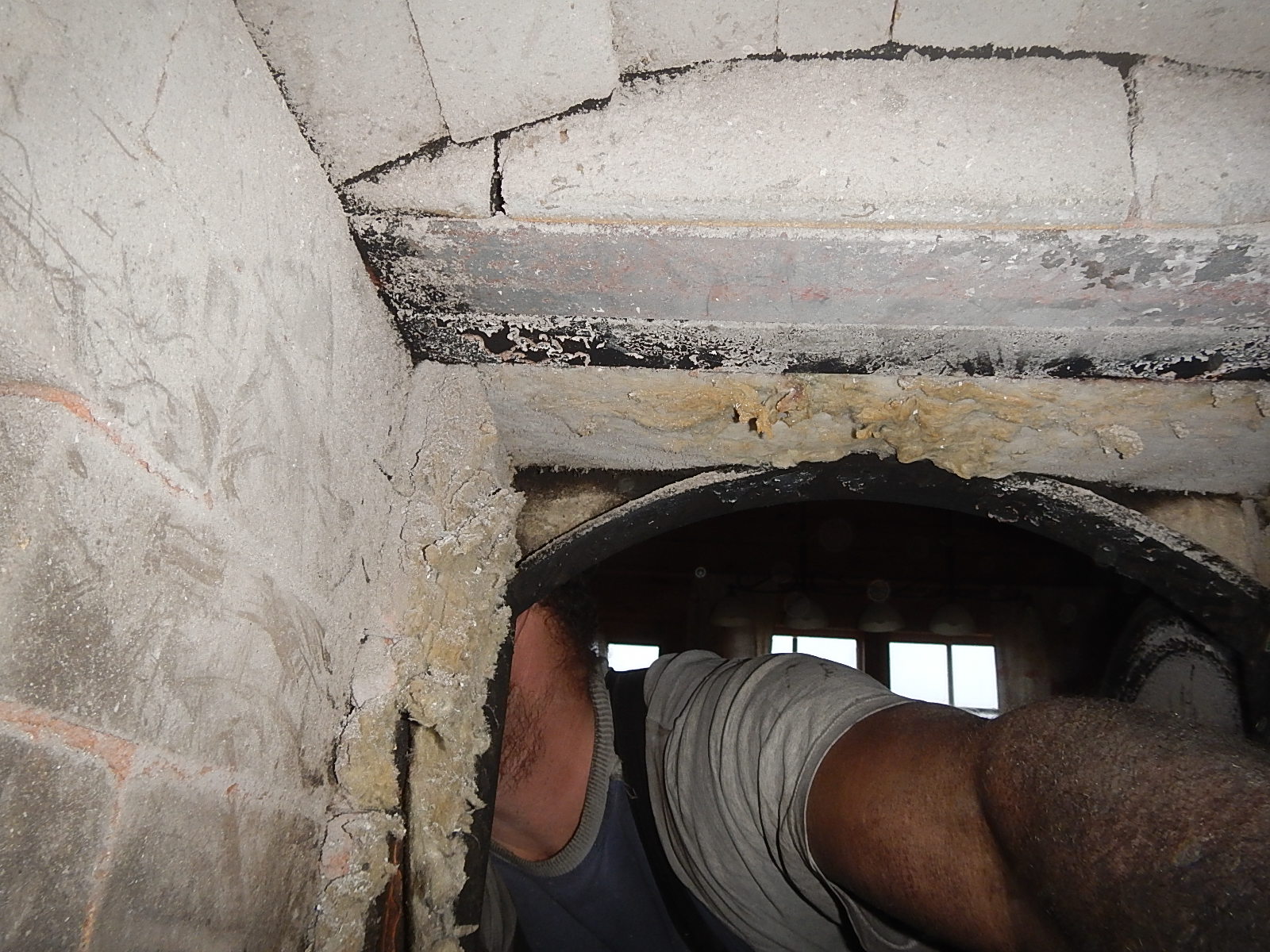

Tulikivi ahjudel puhul peab olema korstnas hea tõmme,kui seda pole siis suits toas ja tulikivi eestit see ei huvita.Probleemid ikka korstendes.Viimane juhtum kus maja 2 kordne ja korstna kõrgust tubli 9 m.All korrusel tulikivi ahi tõmbas hästi,teisel korrusel samas lõõris suits toas ja juba mitmes sanitaar remont.Järvik August jahub korsten lühike tehke pikemaks?!?!?Kas siis laome 3 m torni katusele?Ja kas pärast investeeringut hakkab ahi tööle?Ei hakka,lao või 10 m kõrgemaks.Esimest korsa käisin nägin korstnas mingi kitsendus kust pomm napilt läbi läks,lõõr 14x27.Ütlesin omanikule kohe,et see tuleb eemaldada.No kes see kuulab.Lexus istumise all ja mindi poodi ja toodi 400 maksev tõmbeventilaator,panin selle peale ja tulemus sama.Enda kodukootud ventikaga mis võimsam hakkas juba lubama.Omanikul ei jäänud lõpuks muud üle kui köögis kus kõik ilusti kahhli all tuli korstnasse ava lõhkuda ja jama eemaldada.Plaatija oli ühe plaadi välja lõiganud ja asi korras.
Kogu häda oligi selles,et ülemine ahi läks korstnasse otse selle kitsenduse alt ja selles punktis tõmmet polnud.
Kui normaalse pottsepa laotud ahjul on uksekohal nii 3-4 kivikihti kõrge nö tühimik kuhu suitsul võimalik koguneda otsides teed korstna poole siis tulikivil seda pole,Paraku ka vanakooli pottsepad laovad nt ringlõõriga ahju ja kunde soovib suurt klaasust siis tehakse ahi endine ja suur uks ette.Tulemuseks ukse ülemine serv koldelaega tasa ja jälle suits toas.

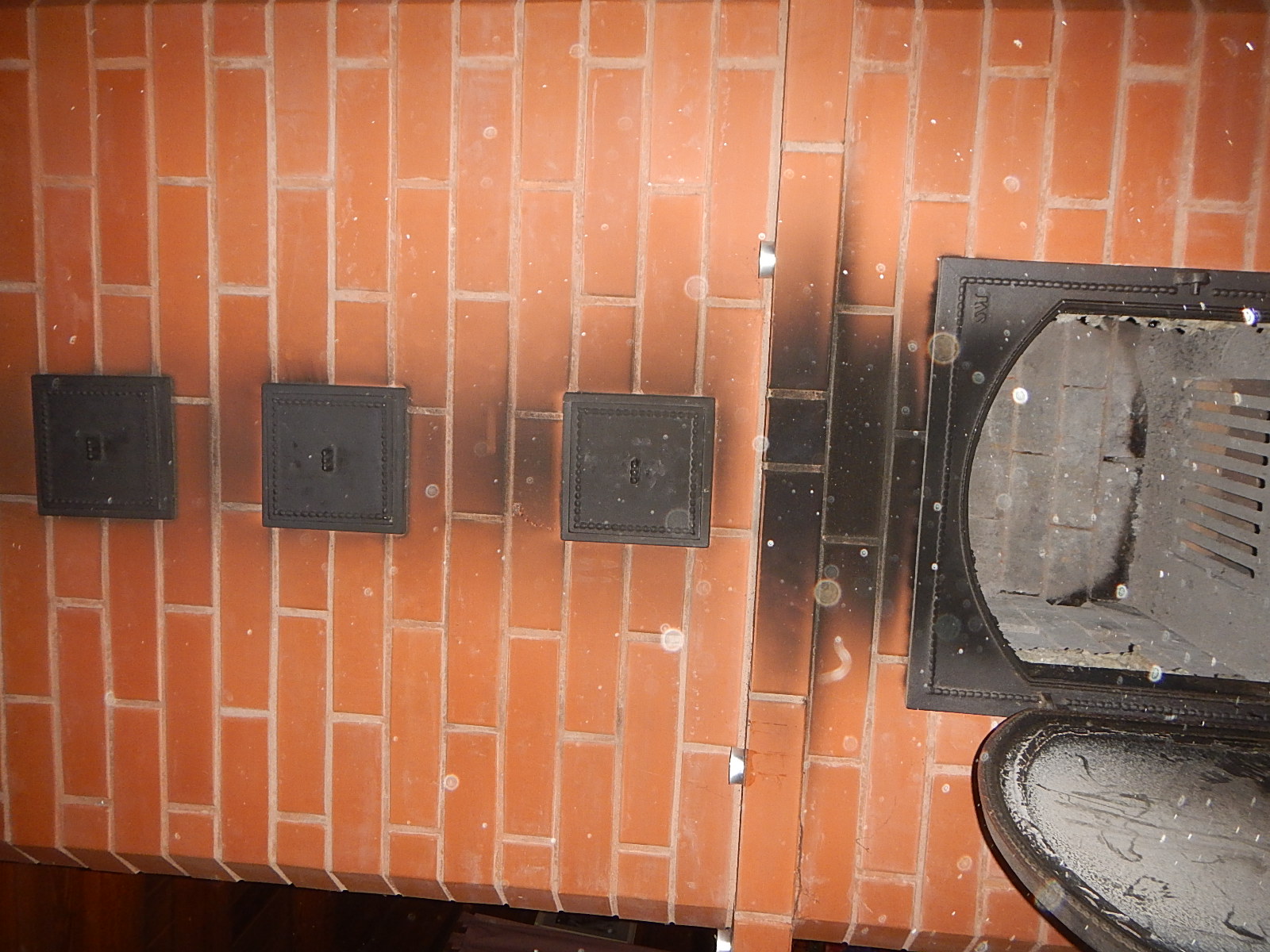

Lisan paar pilti Buumiaegsest ahjustmis ringlõõridega ja ahjumeistrite nägemus ahjust.Koldes muidugi suitsukogumisruumi pole kuna suur üks ette pandud ja ahju esiküljel tulemus näha.Voodriga ahi ja luugid keset ahju ühel küljel.Puhastamisel lükkadki ühele poole ja teisele poole taha hunnikusse ja kätte sealt ju ei saa.Nagu vanemspetsialist tavalugeja ütles mehed teavad mida teevad.
Pakkkumised yteevad ja just parimad pakkkumised,aga mida meile pakutakse?Savi.
