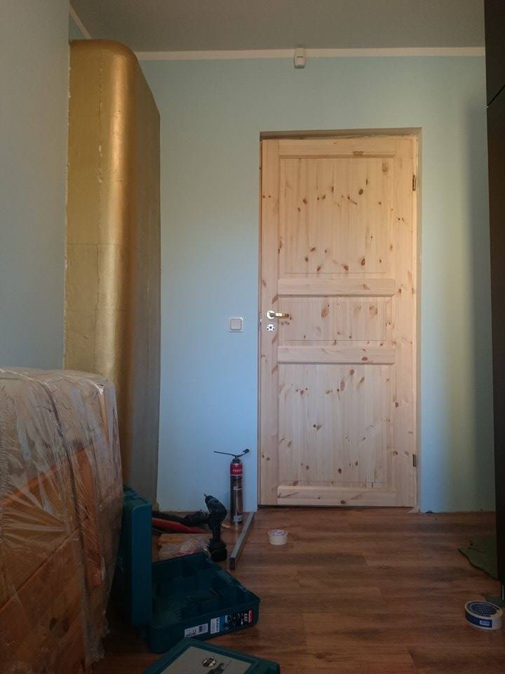

Vabandust, asukoht Tallinnas, Uue-Maailma piirkonnas.
Pilti hetkel väga lähivaates polegi, aga eemalt näeb välja see külg, mis läbi ajab, selline.... KULDNE :)
Läbi ajabki seesama pikivuuk pildistajapoolsest küljest.

Tegemist vana ahjuga ja pakun,et puuduvad ka puhastusluugid,ehk ahi aastatega tuhka tahma seest täis kogunud ja suitsul korstna poole läbimahtumisega raskusi.Avad ukse tekib koheselt koldesse suurem õhuvool ja kuna korstna poole lääbilase piiratud siis otsibki kõikvõimalikke lisateid,antud hetkel pragudest.Oleneb mis konditsjoonis kolle on,et kui enam vähem siis tuleks avad sisse freesida ja ära puhastada ja suits saab taas oma õiget rada liikuda.Esmaspäeval saaks aidata kohapeal.
