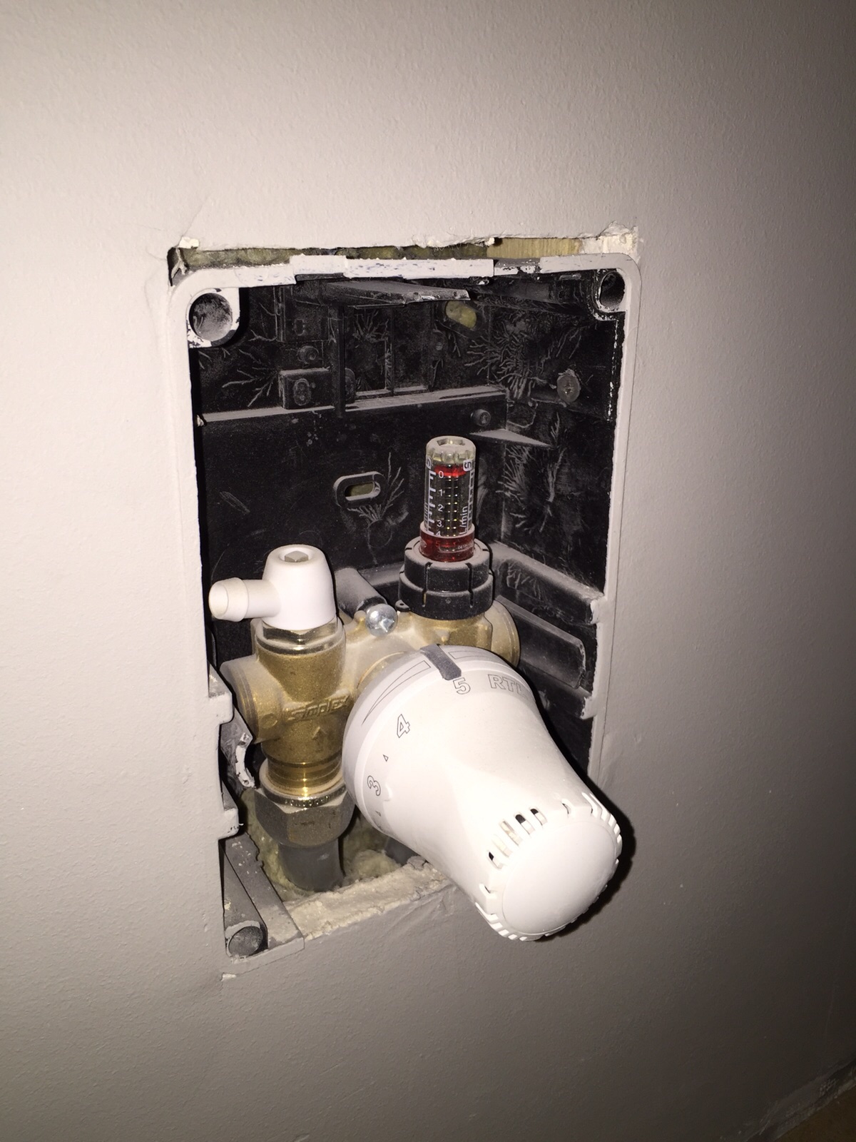

Kes oskaks aidata? Nimelt sai ostetud ehitusjärgus korter, millele vannitoa põrandaküte juba pandud. Nüüd ehitaja paigaldas ka reguleerimiseks nupu, mis näeb välja nagu harilik radiaatori nupp. See ei ole ei kena ega ka mugav kui ta keset seina on. Ka väidab ehitaja, et nagu ei olekski teist võimalust vahetada mõne paneeli või esteetilisema mudeli vastu. Kas oskab keegi nõuga aidata kuidas saaks sellise asja välja vahetada või millisest firmast nõu ja abi paluda?
Ette tänades!

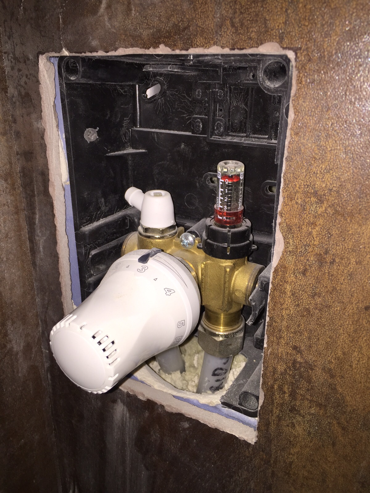

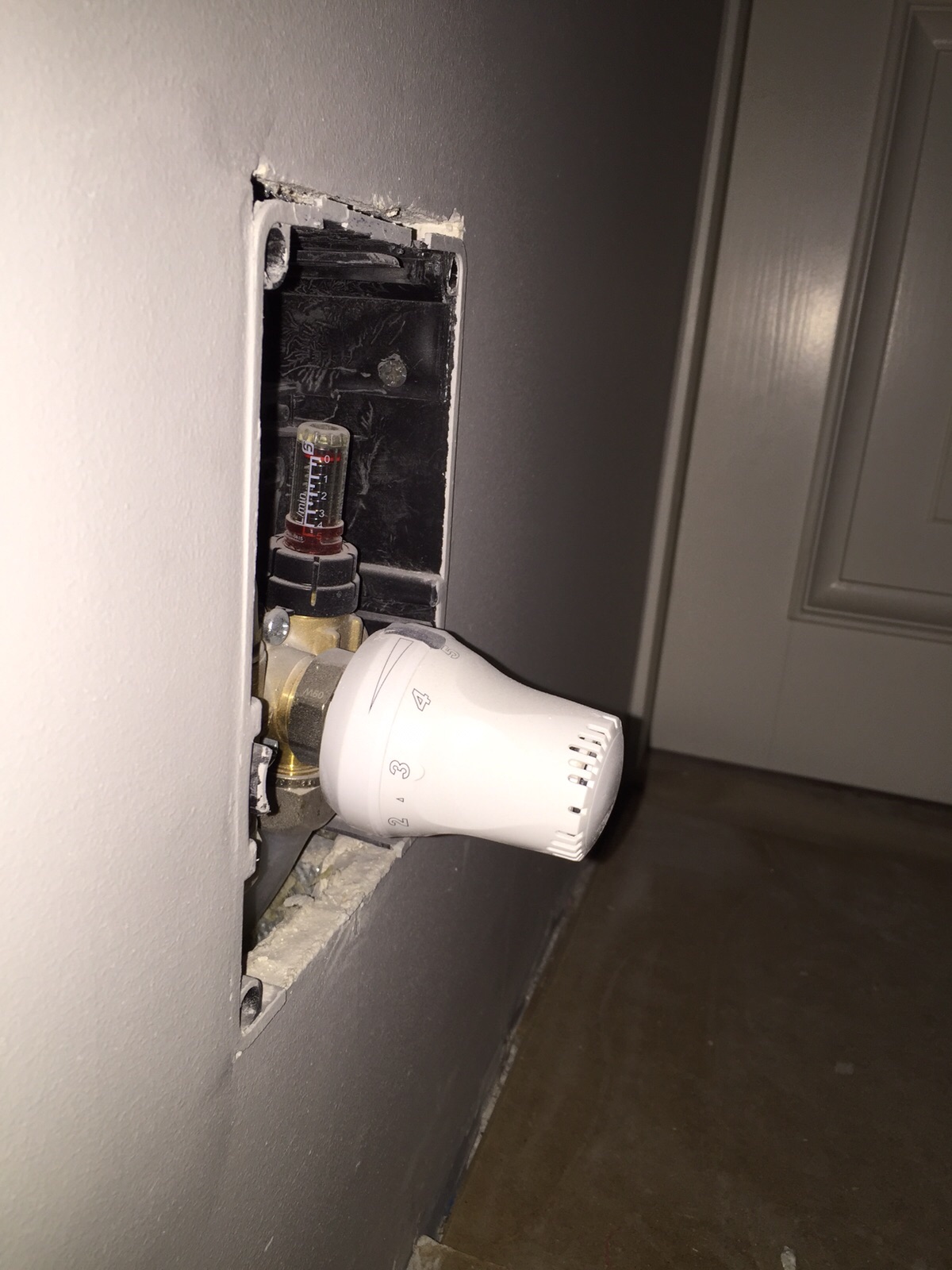

Üks võimalus, võta termostaat ära a pane selle asemele kork. Kork reguleeri vastavalt ruumi küttevajadusele paika. Sellest enam madalamaks minna ei saa. Palju selle musta harutoosi ja seina vahel ruumi on. Võib-olla saaks seda veel sügavamale uputada.
Re: Küttesüsteemi regulaatori nupp
kui sügavusse saad minna , siis saab väiksema regulaatori sinna panna ja pildi järgi tundub, et saab seda karpi kõrgemaks lõhkuda, kui see sobib siis saab teistsuguse H sinna pana ja termopea mujale suunata . alati on võimalus see reguleerimine viia toast välja torustiku teise otsa ja sinna tekitada otseühendus.
Enry
Lugemata postitus Postitas Enry »
Ventiili võib peita kuhu iganes, aga termostaat peab ikka kusagil toas olema. :roll:
