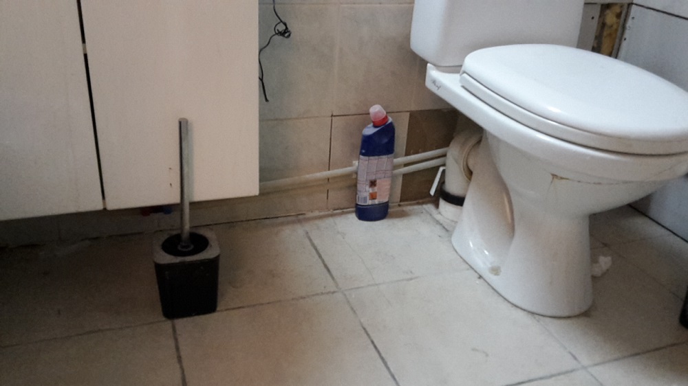

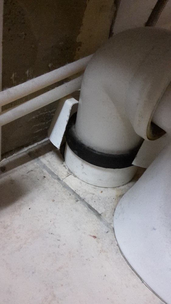

Lisan pildid praegusest äravoolu otsast ja uus pott hakkaks asuma seal kus must vetsupoti hari on. Vanast potist vasakule algab ka põranda soojendus, seega väga kanali pikendamine uue poti alla ei sobiks.
Jään ootama vastuseid võimalikele lahenditele

Teoorias on S toru võimalik, mis võimaldab lihtsat ümberviimist. Täpsemalt tuleb just vaadata olemasolevat põranda läbiviiku ühendamist.

Kas selline S toru variant ja diagonaal väikse kaldega äravoolus probleeme ei või tekitada? Kuigi ma sinna vetsupaberist tahkemat asja ei loobi, siis tahan ennetada kõiki võimalusi.Kalvis kirjutas:Teoorias on S toru võimalik, mis võimaldab lihtsat ümberviimist. Täpsemalt tuleb just vaadata olemasolevat põranda läbiviiku ühendamist.

Re: Seinale kinnituva wc poti äravool
Sellist asja peab kohapeal vaatama. Kalde saad õigeks mängides vertikaalse muhvi pikkusega. Seda enam olen veendunud, et saab hakkama, leia santehnik või tee ise. Seejuures liiga suur kalle pole antud juhul lühikesel lõigul probleemne.
