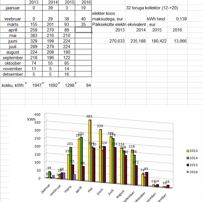

Päike kütab hästi, kui:
1.kollektor on ühendatud soojavee eelsoojendusboilerisse, selleks võib olla 150-200 l ühe spiraaliga boiler,
sest olemasolevale süsteemile ühendamisel pole vaja kahesüsteemset boilerit välja visata ja sinna osta kallis 3-süst. boiler
2.akupaaki pole vaja tühjendada (seal sees on 2 m3 formeerunud vett, mis ei sisalda hapnikku ja katlakivi!) ja flantsiga spiraali sinna toppida, odavam ja palju lihtsam on paigaldada väike plaatvaheti ja pump, mis siis akupaagi alumist vett päikesega kuumutab; vaheti primaari poolel on siis 3-tee, mis eelboileri temp. saavutamise järel soojuse akupaagi poole suunab, akupaagile on alati võimalus alla kaks 3/4" liidet teha, üks võtta katla tagasivoolust ja soojem vesi s.vahetist suunata näiteks keskkütte tagastuvasse torusse, tagasilöögi klapid vahele!
Soojusvahetiks olen kasutanud soodsaid hiina vaheteid, pole probleeme olnud 3 aasta jooksul
Vaheti valida veidi võimsam, võimsusega 30-40 kW veesojendusreziimile, siis jahutab antifriisi paremini
Täna soovitan kasutada Onninen Online 30-torulist vaakumkollektorit, olen testinud, annab suvel vabalt 2 kW võimsust :) omab serti Solar Keymark 2185W !
PÕHITÕDE: päikesekollektor peab külmal ajal töötama külma vee eelsoojendajana, siis on ta efektiivseim!
Nii olen saanud 30 toru aastatootluseks ( Powermax kollektorid) aastatel 2011-2015 vabalt 2000 kWh ja enam soojusenergiat, mida eelmine postitaja plaatkollektoriga kuidagi ei saavuta - kahjuks:(
Elagu kodumaine energia:):):)
JP
Jyripäike. kas sul on võimalik jagada 2016 aasta tootlikuse infot oma süsteemi kohta?
Ette tänades,
Olzz
