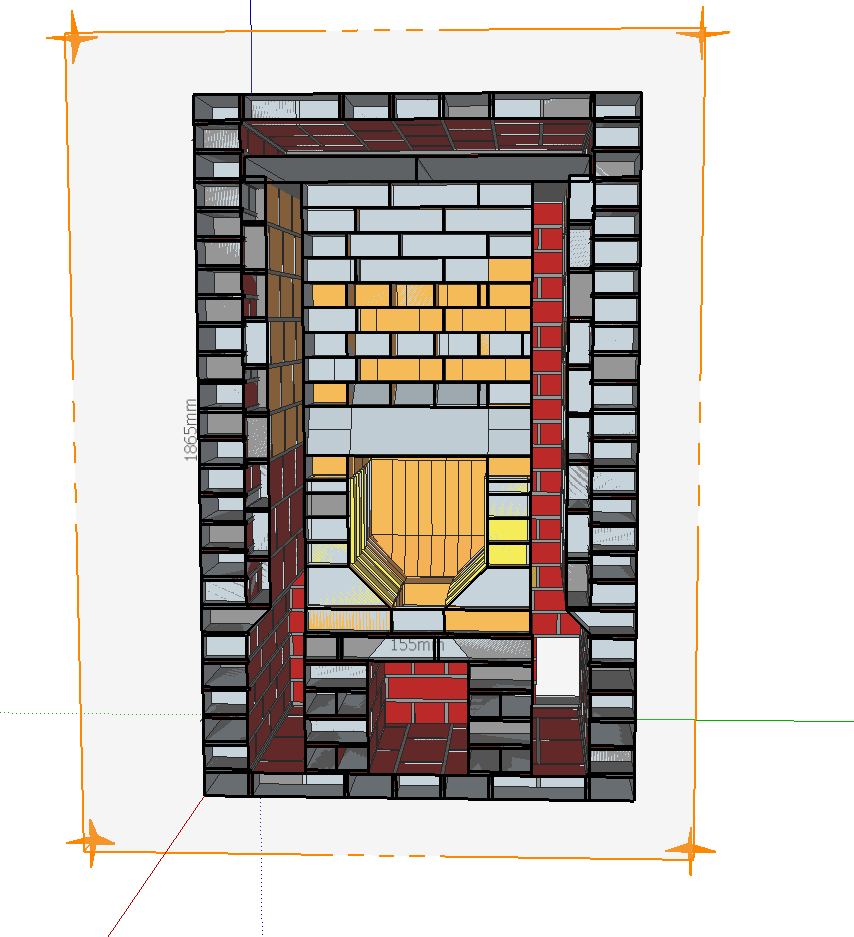

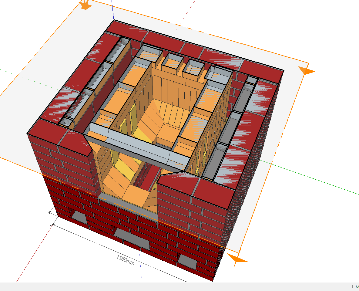

Kuna sellel aastal seisab ilmselt ahjuehitus ees ja siinne foorum on andnud head infot, siis võtsin kätte ja proovisin ühe ahju enam-vähem valmis ehitada, et tekiks mingi ettekujutus, mismoodi üks ahi üldse kokku käib ja mida kõike peab arvesse võtma.
Loomulikult ei saa kõike läbi 3d-modeleerimise õppida, aga alguseks käib küll.
Ahju andmed: kalkuleerisin ahju ja kolde mõõdud EN1554 abil, ehkki "ehitamise" käigus kippusid mõõtmed muutuma kuna igausgu asju tuli arvesse võtta.
kolle tuli siis 37 cm lai ja 65 cm sügav, arvutuste kohaselt oleks kõrgus olnud 73,5 cm aga ehituse käigus tuli kõrgus neelusi 80 cm ja isegi see tundus natuke liiga madal. Mõeldud siis ikkagi 50 cm puude jaoks.
Ahi ise tuli 100 cm sügav ja 115 cm lai, ning umbes 187 cm kõrge, mis tundub madalavõitu.
Siia ka mõned pildid:
Sisevaade, kust on näha peegel, neel ja esimene lõõr.
Lähivaade koldest
Laskuv lõõr.
Eestvaade, kus on näha ahju nn. ristlõige.
Olgi siis veel ka öeldud, et vuugivahe on arvestatud 10 mm, koldes sees vuuke ei tekitanud, see jääb tulevaste projektide tarbeks. Ava ahju tagaosas on mõeldud lesosse juhtimiseks, mis viib suitsugaasid korstnasse.
Laadisin ka oma ahju mudeli 3D-warehouse üles, kust igaüks võib selle endale alla laadida ja ise oma äranägemise järgi katsetada, kui tahab.
Link on siin: AHI
Muljetage, kritiseerige, avaldage arvamust ja tahtmisel laadige alla ja uurige lähemalt :)

Kolde peeglit enam nii paksu küll ei tee nagu joonisel näha oli.Kahelt poolt külgedelt kokku ja palju parem.Kuskil foorumis pildidki sellise kohta olemas.

ahjuke kirjutas:Kolde peeglit enam nii paksu küll ei tee nagu joonisel näha oli.Kahelt poolt külgedelt kokku ja palju parem.Kuskil foorumis pildidki sellise kohta olemas.
Sellest foorumist ja teemast enam ei räägita. Ära sina ka pattu tee.
No peegli ehituse juures sai võetud malli Lembitu vannitoaahju ehitusest, tal tõusis samamoodi täie laiusega üles. Eks kui järgmist varianti tegema hakkan siis proovin ka peegli rohkem külgede pealt kokku tuua. Hetkel nuputan lahendust, mismoodi küpsetusahju sinna kolde kohale aretada :)

Hommik,
Et küsiks paari asja. Pildil "Lähivaade koldest" on näha koldetagaseinal lisaõhuavad. Kuidas sinna see õhk liigub?
Kuidas kavatsed lahendada ahjulae?
Arvad et saad lõõride puhastamisega hästi hakkama, sealt nuka tagant. Pean silmas tagumist risti lõõri.
Lihtsalt üks amatöör küsib.

See on kiiduväärt kui inimene midagi teha oskab, ma mõtlen antud juhul joonestamisoskust. Ainult, et asjakohane pilt ahjust tuli minu jaoks väga tuttav ette. Säärase koldelaega ahju lammutasin osaliselt vahetult kaks nädalat enne jõule. Omanik oli nõutu, sest ei teadnud mida keset tuba seisva kiviehitisega peale hakata, mis vaatamata kütmisele, korralikult soojaks ei lähe. Ta pidi lisaks ka õhksoojusvahetit kasutama. Ehituse käigus sai kolle muudetud ning v-põhi tehtud (nagu pildil). Jaanuari kuu pakasega sai pererahvas edukalt toa soojas hoida.

hronkel kirjutas:Hommik,
HrOnkel
LIsaõhuavad saavad õhu tuharuumist, mul ei ole sellel joonisel lihtsalt tehtud seda õhukanalit, kust õhk tuharuumist kolde seina taha saab, kolde tagumise seina taga on tühi ruum, kuna sinna villa ei pane. Peale õhuavasid liigub kolde sein voodrile lähemale ja sinna läheb ka vill vahele.
Ahjulae peale ei olegi veel mõelnud, isiklikult on mulle idee nurkraudude kasutamine lae toestmiseks meeldinud, tuleb ainult ettevaatlik olla, et rauda kuskile ei pane, kus see midagi katki võib teha ja nende peale siis külm lagi. Soojal lael ei näe mõtet, niikuinii lae all on soojem.
Mis puutub lõõri puhastamisse siis selles osas mõtlesin ja nuputasin tükk aega. Kuna selle ahju külge on plaanis ka veel leso panna siis mõtlesin ka lahenduse peale kus leso tahmaluugist saaks ligi ka tagumisele lõõrile. Leso siis läheks mööda ahju tagakülge kuni korstnani. Mul on aega veel nuputada ja paremaid lahendusi leida, sest ahjub reaalseks ehitamiseks läheb ilmselt alles suve teises pooles.
Näitasin naiselegi oma ahjuplaani, ta vaatas natuke aega ja küsis siis:" Aga kuhu siis pliit tuleb?" Oh häda... :banghead:

Jah...ega minuarust ka sellist kiilu ei pea tingimata ehitama kolde peale aga ahju soojenemist see küll märgatavalt takistada ei saaks. Milline oleks loogiline seletus, et nii ei soojene ahi?

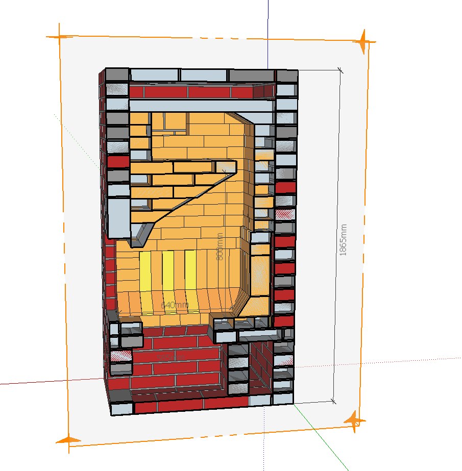

ahjupealne kirjutas:Tere.
Andres
antik67@gmail.com
Kas sa mõtled koldelae puhul siis neid valumassi plaate, millest lagi tehtud?? Et need lagunevad ära? Või mõtled sa kolde üldist kuhu, et see ei hakka toimima?

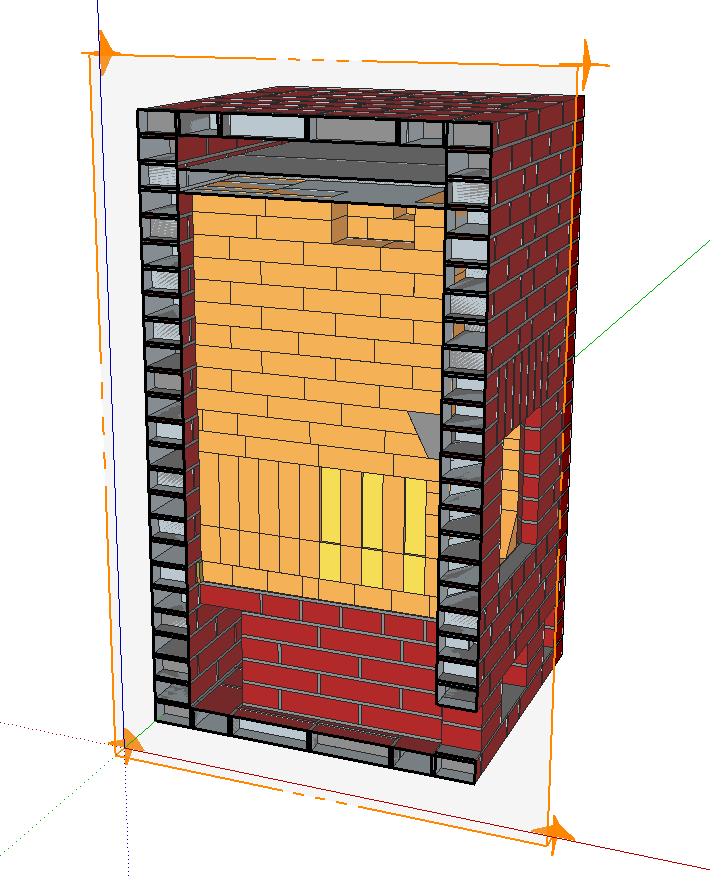

Kolde lae laon võlvina kiilkividest. Selline kuju peegeldab kuumuse all koldesse tagasi tõstmaks põlemise temperatuuri.

ahjupealne kirjutas:Kolde lae laon võlvina kiilkividest. Selline kuju peegeldab kuumuse all koldesse tagasi tõstmaks põlemise temperatuuri.
Saan täitsa aru, mida Sa mõtled ja selline lahendus töötab kindalsti hästi, aga nagu Robi ei saa ma hästi aru, mispoolest minu lahendus halvemini soojeneb? Kindlasti võib ta soojeneda ebaühtlasemalt. Ostsin hiljuti poest "müüritud küttekollete ehitus" ja seal on peaaegu, et kõik koldelaed niimoodi lahendatud.
Kui ahju joonistasin siis tundus endale küll, et selline koldelagi on liiga järsk ja ilmselt peaks tagumise külje ka kaldu tegema, aga külgedelt kokku viia ei osanud. Nokitsen vaikselt vol2 ahju teha ja proovin seal erinevaid variante läbi.

Igal asjal on kindlasti omad puudused ja head küljed ning otstarve.

Koldepeegli eesmärk oli ehk kaminapärane ja soojuse kiirgamiseks meie pääle?
sinna ümber nurga keerab luua kenasti ära.Kunagi arvasin ka et ei saa aga saab kül,kogemustega tulevad oskused.
Lisaks poleks paha vast ka kolde taha lõõr teha.

Võlviga ehitamist ei tasu soovitada, sest võlvid suruvad küljed laiali. Võlvi puhul tuleb olla täiesti kindel, et küljed kuskile liikuda ei saa.

õige võlviga läheb jõud ju alla poole ja kui peale võlvi teed karkat ka voodri peale, siis ei lähe ta küll kuhugi. Tänapäeval muidugi kiiremad ja paremad lahendused.
Re: Katsetused Google Sketchupiga
Oleks väga kasulik näidata täpset joonist, et kuidas seda võlviga kollet teha kaminahjul, nii, et kindlalt peab. Lihtsalt jutuga need võlvid ei seisa...olles seda ise palju kordi näinud. Kas pika kaarega koldevõlvid vajuvad lõpuks läbi kui küljed ei suuda toetada.

Füüsika vastu ikke ei saa. Vähemal või rohkemal määral punnitab võlv ikke seinu välja. Selle eitamine on valeinformatsioon.

Tänan toetavate selgituste eest, ja ka pilt sakraalehitisest on jätkuvalt igati asjakohane, millel selgelt näha seinte tugipiilarid. Sellisest loogikast tuleks lähtuda ka ahjusiseste võlvide tegemisel (ka laskuvate lõõridega ahju puhul). Tugevdusribi on sellisel juhul loomlikult seespool, moodustades lõõri vaheseina.
Katkisi, valesti laotud võlve olen minagi näinud. Tünnikujuliseks köetud pottahigi pole mingi ilmaime. Füüsikaga tuleb vaid oskuslikult arvestada ja elu on mõnusalt soe.

Kuhu see õige võlvi projekt küll jääb? Kõik teised teevad valesti aga seda me oma külas juba teame, aastaid.
Samas kui on paremaid ja kaasaegsemaid lahendusi, nagu Raga ütleb, siis miks peaks võlviga ahju punnima:
