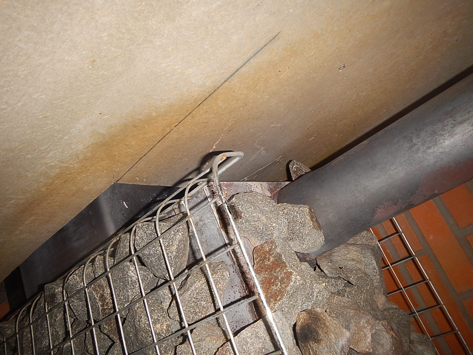

Ostsin hiljuti korteri, kus on kergkamin, aga see on paigutatud ühte kipsseintest nurka. Kamina nurgad on seinast vaid 5-10cm kaugusel ja suurema tule korral läheb kipssein väga tuliseks. Värv on kamina taga kuumise tõttu pragunenud ja kips pruuniks läinud.
Kas on võimalusi seina tulekindlamaks muutmisel, ala katta keraamiliste plaatidega või kasutada mõnda muud plaati seina kaitseks.

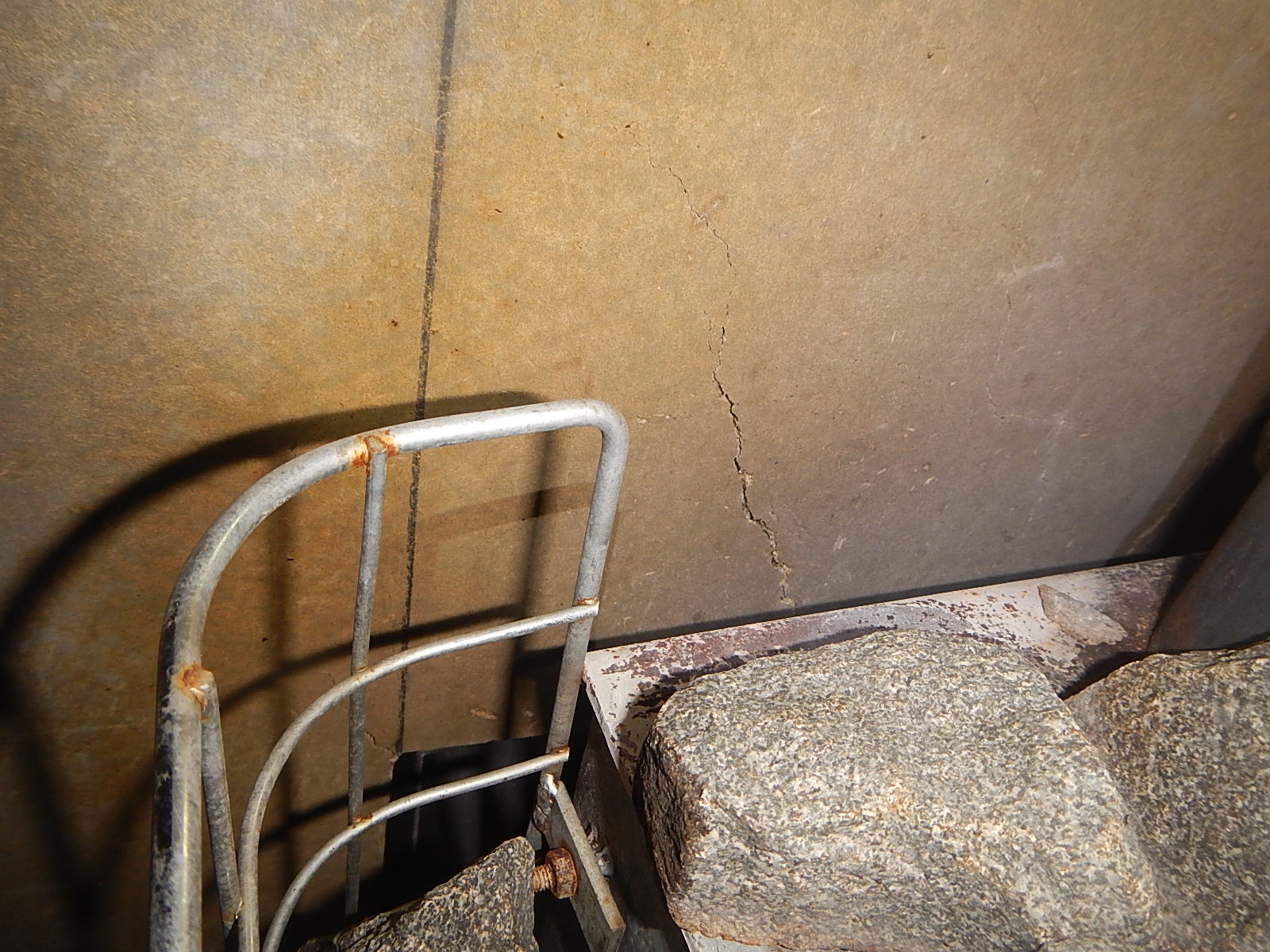

Tuleb siiski välja, et tegu polegi kipsiga kamina taga. Lihtsalt sein on värvitud tavalise mitte-tulekindla seinavärviga. Aga kuidas tuvastada, millise seinaga täpsemalt tegu on. Tundub olevat selline hallikas plaat ja nühkides läheb mustaks.
Re: Kamin liiga lähedal kipsseinale
ehitaja15 kirjutas:Tuleb siiski välja, et tegu polegi kipsiga kamina taga...
Ega pildi järgi täpselt ütelda ikke ei saa. Võib olla miskit tsementplaat. Kui juba kontrollimiseks läks, siis rahuliku une tagamiseks peaks ikkagi Pauli soovitust kuulda võtma.

Mineriitplaat paistab olevat, tavaline, mitte kuumuskindel. Aga asi seegi.

Laes läbiviigus vale vill jah.Tsementkiudplaat kuuma ei kannata,vahetavkindlasti välja.

Piotidel saunakerise ja fibo seina vahel tsementkiud plaat,pruunid kohad täiesti pude ja kahe sõrme vahel mudides puruneb puruks.

Kahjuks ei tea kelle toode,aga selline oli.

Betoon on ka tehniliste andmete järgi "tulekindel" aga millegipärast tavaliselt betoonist ahje ei tehta.
Siin on kirjas, et on tulekindel: http://www.tempsi.ee/et/infokeskus/toodete-omadused. See peaks tähendama, et ei põle ega soodusta põlemist.
Aga kuna siin http://www.tempsi.ee/images/stories/Inf ... ds_est.pdf pole antud maksimaalset töötemperatuuri siis tähendab, et see pole mõeldud tavapärasest ruumitemperatuuridest erinevatel temperatuuridel kasutamiseks.
Loogiliselt mõtlev inimene võiks taibata, et kui materjalis on PUITkiud tsemendiga kokkuliimitud siis selle materjali lubatav kasutusala kus ta säilitab oma algsed omadused on samad nagu PUIDUL.
Ehk kui materjalis oleva täitematerjali kiudude omadused on kas temperatuuri või niiskuse toimel muutunud siis on muutunud ka terve selle materjali tehnilised omadused.
Metallist küttekolle saab kerge vaevaga kütta hõõgumiseni see tähendab, et temperatuurini üle 650C. Sellise temperatuuri läheduses peaks kasutama ka vastavaid materjale aga orgaaniline materjal (puit ega tselluloos või silikoon) see küll pole.
