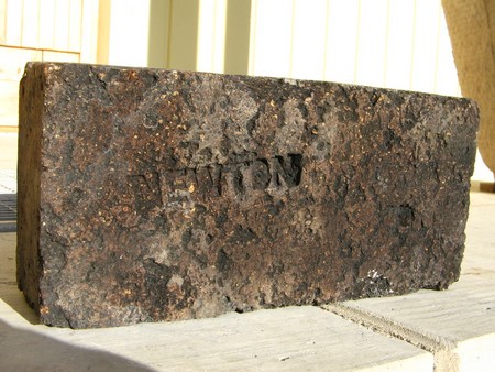

Samott on ilmastikule väga vastupidav. Rikkad mehed ehitavad isegi aiaposte samotist ja peavad väga kaua vastu. Kogu korstnapitsi võib ka ehitada samotist, aga kalliks läheb. Sellepärast pannaksegi ainult korstnapitsi voodriks samotti.
Tegin ükskord ühe ahju vene ajal ostetud samotist. Olid 20 aastat seisnud õues. Alus oli täiesti ära mädanenud. Pealmised kivid umbe sammalt täis. Kui pealmise kihi ära lappisin, siis seest tulid välja täiesti korralikud samotid. Nagu oleks eile poest toodud.

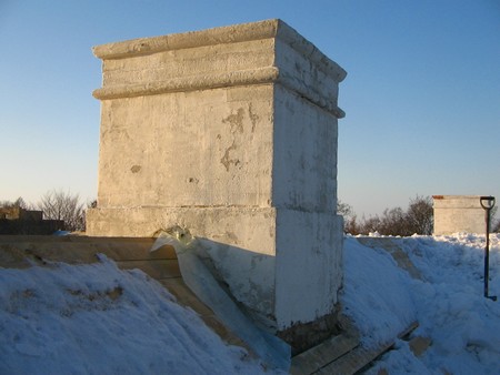

Samotti on ikka küll kasutatud ka korstnapitsi voodris ja edukalt. Pildil väga vana, paeplokkidest korstnapits, mis on vooderdatud sellise samotiga (teine pilt) Sama samott oli paar kuud vihmavee toru all ja värvus uuesti kollaseks nagu oleks alles kaubandusvõrgust toodud!
ärge sõimake,aidake mind.
