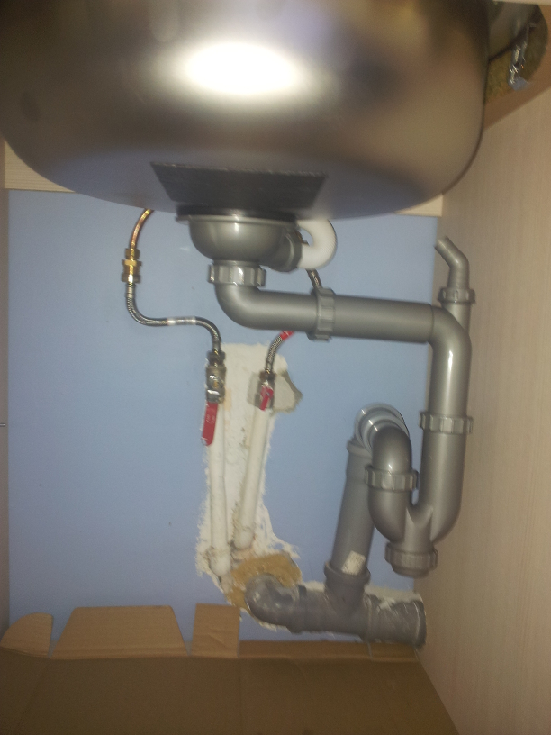

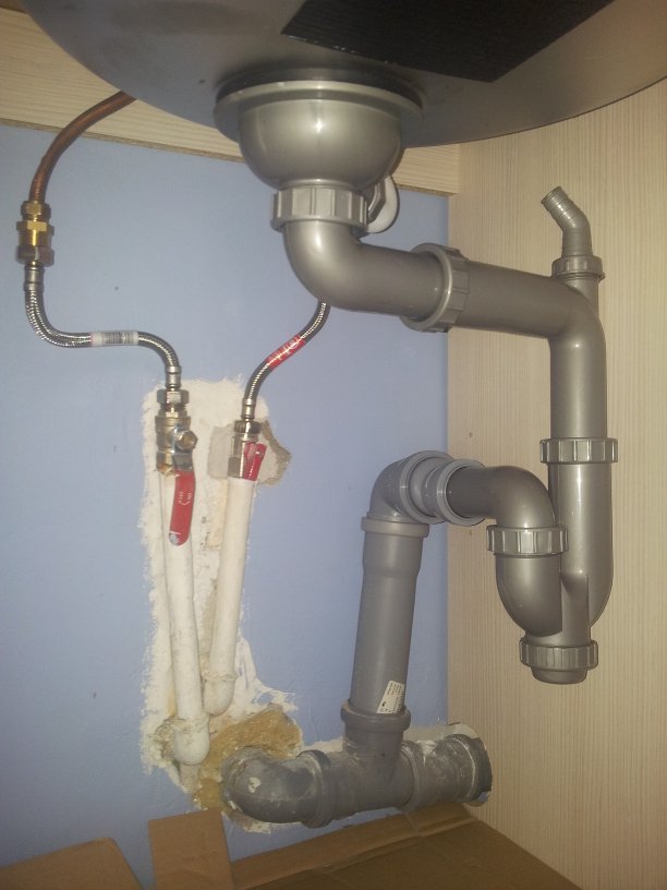

Probleem selles, et hiljuti sai mulle paigaldatud valamu ja välja vahetati ka äravoolutorustik. Teisel päeval vesi valamust enam ära ei voola. Arvan, et torud said vett täis ja kusagil on blokk ees. Kas keegi oskab öelda, milles on probleem? Torude läbimõõdud peaksid olema piisavad. Kas kusagil on vale kalle või ülemine horisontaaltoru on liiga pikk vms.?

Pole see ülemine horisontaal midagi pikk, ainus variant on kuskil mingi prunt ette tekkinud. Võta põranda lähedalt kolmik lahti ja vaata mis sealt paistab. Kougid puhtaks või udjad trossiga mööda toru vähe.
Muud põhjust ei oska arvata...

Tänan, Expert. Probleem lahenes. Nimelt ei tulnud ma ise selle pealegi, et äravooluresti üles-alla liigutades saab äravoolu blokeerida. Teema võib sulgeda.
