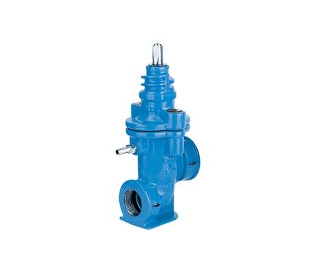

Asi ise näeb siis välja selline. Trass tuleb teha kaldega. Plastist on asi ikka väga kaugel.

Re: PEm toru kraan maasees
Toomas, miks trass kaldega teha, kas torustikku ei või kaldega teha?
Ju ma olen siis vanaks jäänud. Hallidel aegadel nimetati trassiks torustikku mis oli maa all, vene keeles oli nimeks trassa. Ja see mis oli maapeal/hoones sees, selle nimi oli truboprovod.

Kust saab sellise kraani ? Mõistliku hinnaga. Välja kaevata kuskilt ei ole soovi.
