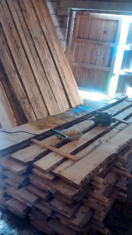

careface
Postitusi: 197
Liitunud: 08 Mai 2011, 16:55
Re: servamata voodrilauad tuhaplokile
Lugemata postitus Postitas careface »
Lähevad ikka vertikaalselt, kuna lauad on 3m pikad ja siis jääksid koledad jätkukohad sisse seinal...
Lauad pmsti lihvitud, kooritud ja tõrvaõliga korralikult üle tõmmatud... lisaks, kui seina saavad tõmban uuesti tõrvaõliga üle...
In real life on ilusam muidugi.. mobiil ei tee just häid pilte...
