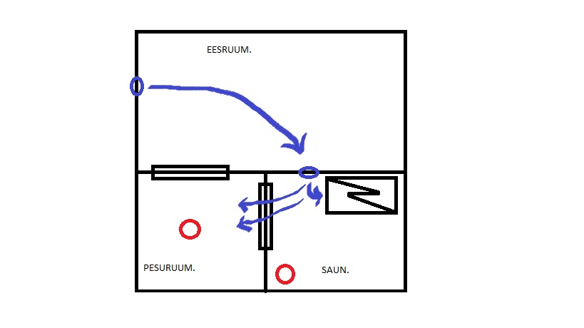

Ehk saab mõni targem mees abiks olla, proovin vältida sundventilatsiooni kasutamist.
Tegemist abihoonega, kus on puitkerisega saun.
Eesruumis on välisseinas freshklapp. Edasi liigub külm õhk läbiviigist leiliruumi (kõrgus põrandast 20cm).
Läbiviik(õhu sissepuhe) on täpselt kerise põlemiskolde kõrval, läbimõõduga ca 10x10 cm. Keris saab põlemiseks vajaliku õhu.
Probleem on pesuruumi õhu väljaviigiga. Viisin esialgu prooviks venditoru laka peale ca meetri jagu. Puhus sisse - märk sellest, et leil vajab rohkem õhku tarbimiseks või toru on liiga lühikene?
Nädalavahetusel tegin katse pikendasin ca 2 meetrile ilma soojustuseta, kohati toimis, paremini kui eesruumi ukse avasin.
Kas tohib pesu- ja leiliruumi ühendada väljatõmbel ?
Leiliruumis tuleks väljaviik teha kerise vastas nurgast. Ehk alustada sauna laest ca meeter üles laka peale, põlvega pesuruumi ja kolmikuga otse üles katuseharja, uuesti põlv millega siis välisseina (sama sein kus eesruumi sissepuhe). Korralikult soojustada ja kas üleval pärast viimast põlve panna tagasilöögiklapp? Olenemata klapist viimane ots tuleks teha väikese kaldega välja?

Miks on vaja pesuruumi eraldi väljatõmmet? Miks mitte - eesruum -> pesuruum -> leiliruum? Teed siirdõhu ava läbi eesruumi-pesuruumi seina (kõrgemalt lae alt) ja pesuruumist leiliruumi liigub juba ukse alt nagu ikka. Väljaviigu (omastav kääne viigu) teed leiliruumi laest nagu plaani peal. See variant peaks tõmbama nii, et viib käpikud käest.

Pesuruumi väljatõmme oleks selleks, et veeaurust lahti saada. Mõte iseenesest loogiline. Eesruumi ja leili vahel on juba läbiviik ja seda kinni ei ole enam mõtet ehitada. Kas olukorda võiks päästa, kui teha siirdõhu ava pesuruumi ja leili nurka üles seina äärde ning pesuruumist otse üle katuseharja ?

agent kirjutas:Pesuruumi väljatõmme oleks selleks, et veeaurust lahti saada.
Ma ei näe olulist vahet kas pesuruumi veeaur liigub kohe venttorusse või siirdub esmalt leiliruumi ja siis venttorusse. Lahti saad sellest niivõinaa. Veidi lisaniiskust leiliruumi õhus on, vähemalt minu arvates, igati tervitatav. Leilivett hakkab ehk grammike vähem kuluma aga vaevalt sa seda märkad.

Soov on mitte kasutada sundventilatsiooni.
Tõenäoliselt ikka soe õhk soovib end välja pressida pesuruumi ja sealt läbi üles väljatõmbesse.
Kui soe õhk liiguks saunast üles ja seejärel oleks ühendatud pesuruumiga, siis kas on tõenäosus, et see tekitab tõmbe ka veeaurule ?
Ühesõnaga, sauna ja pesuruumi väljatõmbe võib panna kokku olenemata lahenduskäigust.
Tagasilöögiklappi jaksa liigutada loomulik ventilatsioon. Üleval pärast põlve teha väike kalle välja.

Õhu liikumine saunas ja mujal ei toimu tõenäosuste järgi, vaid õhurõhkude vahede järgi.
Soe õhk on kergem ja sellepärast tekib leiliruumis lae juures väike ülerõhk ja põrandal väike alarõhk, mis võimaldabki loomulikku õhuvahetust, kui on olemas õhu juurdevool allpool ja väljavool üleval.
Teistes ruumides on temp.vahe palju väiksem ja loomulik vent töötab vaid piisava kõrgusega väljatõmbekanali puhul. Praktika näitab, et talvel piisab ka meetrisest torust (või üldse august seinas), suvel aga jääb sellest väheks. Meie majas on sauna pesuruumi väljatõmme ühendatud 6m kõrge kostnaga, ja kui suvel palavaga sauna kütta ei viitsi aga dušši all käid, võtab kuivamine ikka päris pika aja.
Edasi. Kui ainus värske õhu sissepuhe on eesruumi välisseinas, ja küttekolle on leiliruumis, siis jahutab talvel koldesse minev õhk sul pidevalt ees- ja pesuruumi. Keris vajab ikka päris palju õhku ja kui eesruumi freshklapp pole piisava suurusega, tõmbab õhu sisse igalt pool mujalt kus sa ei oska oodata. Pole just meeldiv pesta tuuletõmbes, kui külm näpistab varbaid. Miks ei või teha kerisele õhuava nt. kerise alt või kõrvalt, auk otse õue?
Edasi. Pesuruumis tekib õhku ohtralt niiskust, šampooni/seebi haisu jne. Seda ei ole vaja saata leiliruumi, leiliruumis peab olema puhta õhu sissevool, seda muidugi juhul kui tahad saada normaalset saunaelamust. Sa võid muidugi loota, et töötav keris tõmbab selle halva õhu kohe sisse ja korstnasse, aga kui pole korraldatud eraldi värske õhu juurdevoolu õiges kohas ja kõrgusel, siis see ei pruugi olla piisav.
Kokkuvõtteks, mina teeks kerisele eraldi augu seinas, ja nagu teised juba soovitasid, paneksin pesuruumi väikese väljatõmbe ventilaatori. See lahendab ventilatsiooni ja ei lase ruumidel ka liiga palju jahtuda.
Eesruumile eraldi sundventilatsiooni pole tarvis, õhuvahetus toimib piisavalt läbi pesu- ja leiliruumi.
