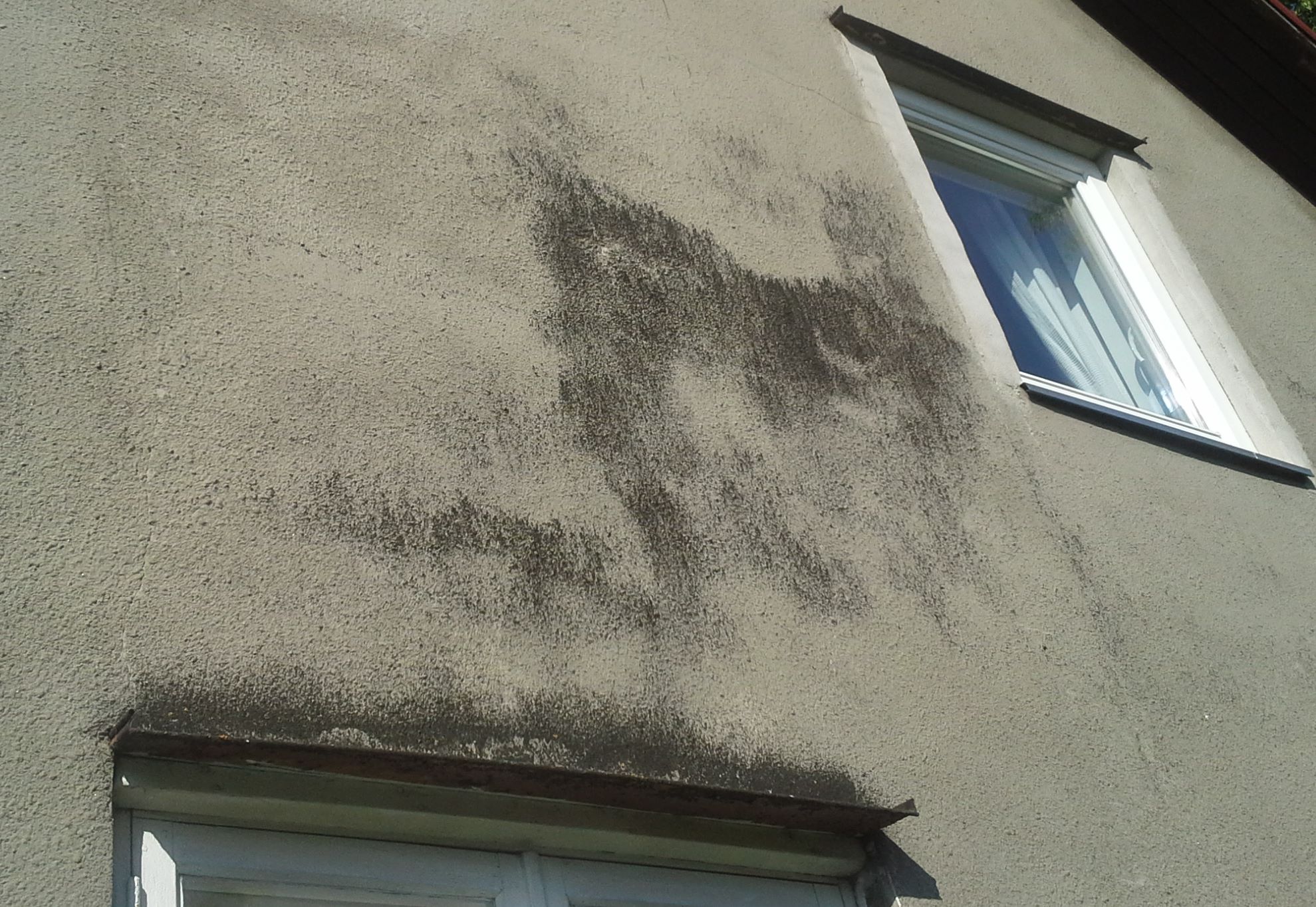

Palun abi, et selgitada, mis asi see on mu vanaema maja seinal ja kuidas ning millega seda sealt eemaldada.
ette tänades,
v
Re: tahma moodi ja määriv mustus
See mitte ei ole tahma moodi ja määriv mustus, vaid ongi tahm ja mustus ehk seina külge kinnitunud õhusaaste.
Eemaldamiseks proovi survepesu ja kui ei aita, siis survepesu koos pesuainega. Kahtlustan, et päris puhtaks sa seda seina ei saagi, sest see mustus on aegade hämarusest saadik selle pritskrohvi(vist) sisse imbunud.

ma kahtlustasin seda ise ka, kuid mingid asjatundjad pidasid seda miskiks hallituseks (kuigi on kui kuiv).
Aga kas mehhaanilisel, tugeva harjaga nühkimisel ei ole rohkem mõtet?

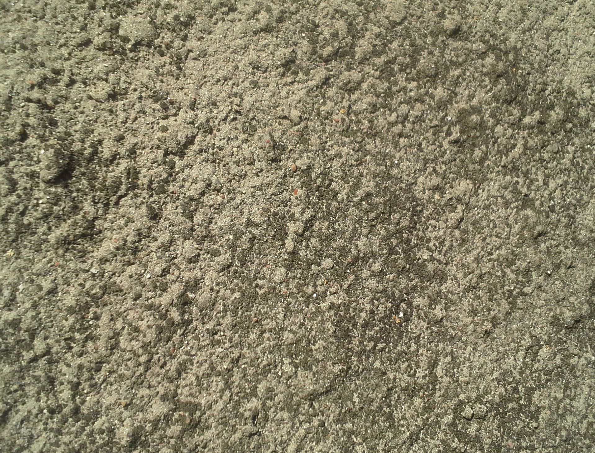

veel üks pilt lähemalt.

See on mingi sammal või vetikas st elus. Kaldun ka nende asjatundjate poole. Lähipildi järgi päris kindlasti.

Pildi põhjal on küll mingi sammal. Tahm jätaks endast vihmaga sellise londi moodi asja järgi lohisema. Ära saab mehaaniliselt. On ka mingi keemia olemas aga see täiesti ära seda ei võta, paneb vaid kasvamise kinni.
Tere. korralik keemia tapab ära kindlasti ning seejärel surnud koloonia ära pesta. Lugupidamisega. Alar Piirfeld

Tegemist on samblikuga, tõenäoliselt liud- või näsasamblik (kivinäsasamblik?).
Samblik ei ole sammal - samblik koosneb seenest ja vetikast, sammal on taim. Seega enne tõrjevahendi ostmist tuleb kindlasti lugeda kasutusjuhendist, millele aine mõjub. Eespool soovitatud sambla-septik hävitab google otsingu järgi nii sammalt kui ka samblikku, aga kuna selle tootjaid on mitu, tasub samblikutõrje võimekuses siiski veenduda. Ainult sammalt tõrjuvast ainest pole kasu, see ei mõju samblikule.
Tere. Kindlaim ja efektiivseim vahend on kloori baasil keemia. Samblikuke üle 15 minuti ei piinle. Jama ainult, et kuigi ei kujuta see naabritele mingit ohtu võib mõni agaram päästeametnike armee välja kutsud. Töötleja pea ka teadma kuidas klooriga ümber käiakse. Ülejäänud ökoloogiline keemia on stiilis "samblikuke, ole hea ja palun ära enam kasva", mille peale samblikuke ainult vilistab ja kasvab ikka edasi. Lugupidamisega . Alar Piirfeld

Kahtlaselt geomeetriatundlik levik. Mõnes kohas järsu piiriga.
Pleki puhul on selge, et pritsib selle nurga all paigaldatud plekiga, seega on tume riba vett saava ala indikaator.
Seega läheb uuriv pilk uuesti sinna suuremale seinapinnale.
See tuleb kunagi tõrje järel tagasi. Samadesse kohtadesse. Kui maja elurütm on aastaid samasugune olnud ja jätkub.

Mis on laikudega seina taga? Kas seal on kööki, pesuruumi, tualetti, väljajuhtimata auru vastu seina, mõnd kunagi olnud uputust?
Oleks kuskil madalamal või vähemnähtavas kohas väiksem laik, istuks redelile ja laseks kuumapuhuriga aegamööda kogu "tahma" üle. Ikka eemalt ja väga aeglaselt, et ei kärsata vaid võimalikult sügavalt . Nii lagedal ja nähtaval seinal on oht, et saab pisutki ülearu kuumutades asemele päristahma vöödid, pärast elu väljakuumutamist organismijääke mahapestes.
Igatmoodi peaks arvestama, et puhastatud koht võib ümbritsevast seinast teist tooni jääda.
Oleks hea enne-le lisaks pärast pilti ka, uudishimu pärast :hello:

Suurel pildil on see külik krohvipraoga.
Seal on veidi kõnekam, kui visuaalse määrdumise probleem.
Kui sellesse suhtuda kui probleemi.
Krohvipinnad pole just traatharjakindlad.

Tere. Kondenseerumine mineraalse krohviga seinas ei väljendu kunagi nii drastiliselt. Kondensvesi kahjustab enne juba muid seinaosi kui see muutub seentele meeldivaks keskkonnaks. Kondenseerumine on aktiivseim jaan-märts aga seenekesed sel ajal alles magavad. Seenekeste aktiivse elutegevuse ajal ei ole kondenseerumist - füüsikaliselt võimatu. Valikuks jääb kas 1) mustus 2) samblik. Selleks et see kindlaks teha kumb, ei pea mitmesajalise rahatähega spetsialisti kutsuma. Aitab testmenetlus esimese puhul soe vesi ja seep ning teise puhul tilk klooriga keemia. Mükoloogiline täpsus on tõenäoliselt kannatanu jaoks viimase järjekorra tähtsusega küsimus. Lugupidamisega. Alar Piirfeld.
