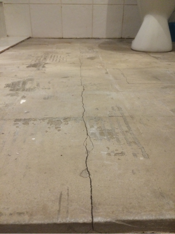

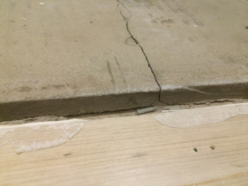

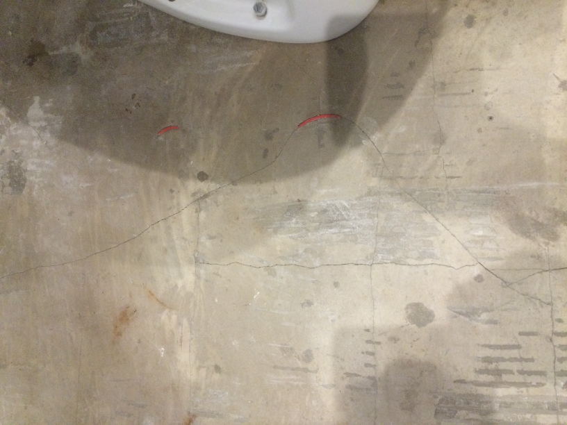

Palun Teie nõuandeid vannitoa põranda renoveerimisel.
Vana lammutamise põhjuseks asjaolu, et osad plaadid olid lahti ning vuugid katki.
Seetõttu sai vana ülesvõetud ning saabus üllatus. Põrand on ehitatud laagidele ning kahekordest
kipsplaadist ja sinna peale valatud tasanduskiht ~15mm. Selle sisse on paigaldatud el.põrandaküte.
Probleemiks on, et see tasanduskiht on parguline ning tunne, et kohati lahti. Kas see tuleks enne hüdroisolatsiooni tegemist ülevõtta või jätta nii nagu on.
Siin ka pildid
Selles stiilis on kogu põrand ~3m2.

Tere. Pragude tekkeks on mitmeid erinevaid põhjuseid. Mulle tundub, et see pikk ühtlane
pragu räägib, et aluskonstruktsioonis on tehtud viga: kas läbivajumine v. kahe kipspl.
vuugid on kohakuti. Samuti on ka sellele pikale praole, ristipidiseid ühtlaseid pragusid.
Muud tekkepõhjused on tavaliselt: aluspind kruntimata, vale segu, lubatust paksema kihi valamine, kuivsegule vee lisamisega liialdamine, tõmbetuul ehk "sunniviisiline" kivistumise kiirendamine, näit. ka põr.kütte lubatust varajasem sisselülitamine. On juhtunud ka, et on olnud paar v. enam "head" leket, mis on "liigutanud" kogu põrandalust ehitust, (puitlaagid) millele on paigaldatud kipspl. - hüdrot ju pole EI mingisugust.
Kindlam on see jama lammutada, muidu "õnnestub" 3x ka teha.
Küsimus: Kas seinad on ehitatud/toetatud põrandale v. põranda konstruktsioon on seinte vahel? Andres

Tänud kommentaaride eest ja valatud kiht läheb lammutamisele ning hüdrot vaevalt tehtud on.
VASTUS: Kaldun arvama, et seinad on tehtud põrandale ning seetõtu ei julge laagideni lahti võtta.
Plaan oleks selline - lõhun valatud kihi välja ning siis uus kiht ~30-40mm koos võrguga, millele kinnitan küttekaabli. Valatud kihile teeb hüdro ja siis uued plaadid. Ilmselt peab ka seinast alumise rea plaate pensionile saatma.
KÜSIMUS: Kui hea mõte on kasutada kiirkivinevaid segusid kui soov valada ~30-40mm?
