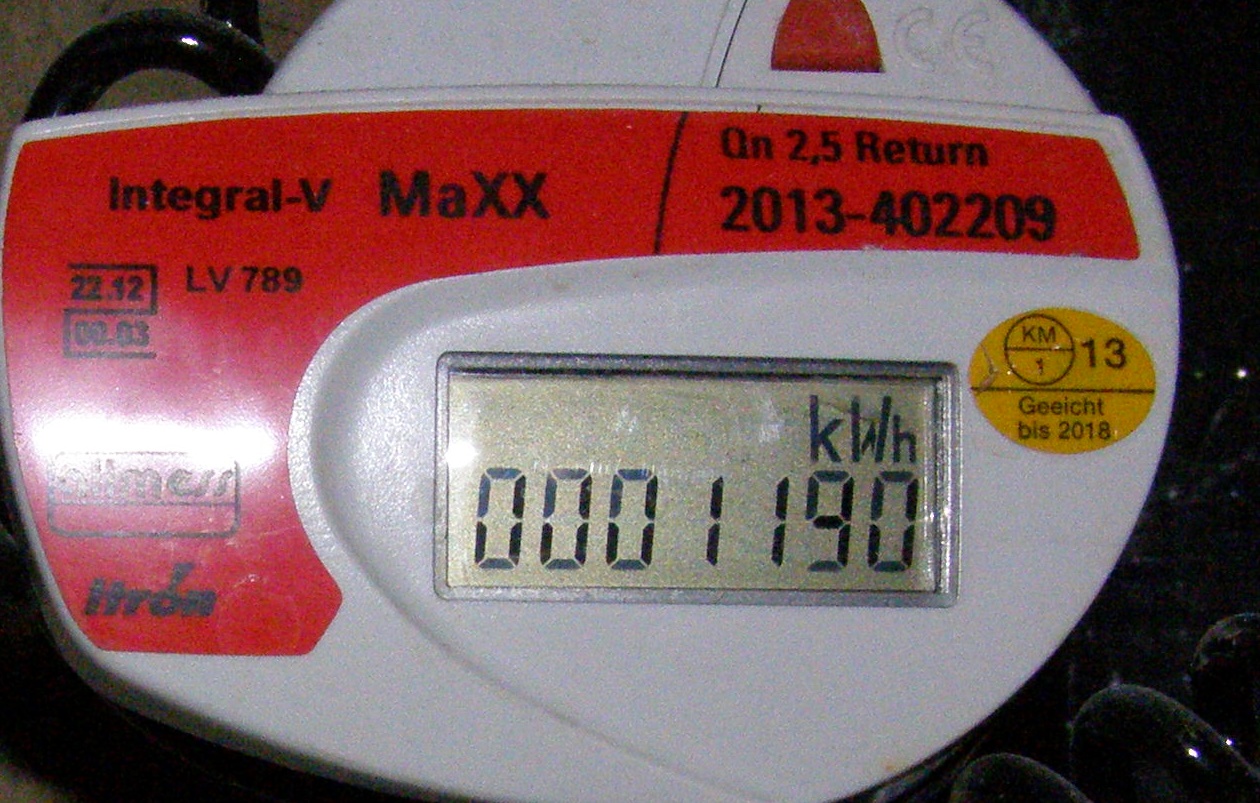

JyriPaike
Postitusi: 219
Liitunud: 28 Mai 2011, 17:06
Re: Viadrus vs Luk-35
Lugemata postitus Postitas JyriPaike »
ifffff kirjutas:Kas just tunduvalt väiksem, aga eks ta suti ökonoomsem on. Suitsugaaside temperatuuri madalamaks saamiseks tuleks LUK katlasse lisaks panna turbulaatorid, muidu on ikka nii et kuivade puudega küttes saab slepelt suitsu põlema panna.
Katla kasuteguri parandamiseks ja suitsugaasi temperatuuri alandamiseks soovitaks
suitsugaasi soojusvahetit, näiteks sellist http://www.akromex.com/eshop/et/soojusv ... aheti.html
soojus energia kogus
soojusenergia kogus.jpg (375.52 KiB) Vaadatud 6423 korda
Ühe küttehooajaga võib säästa kuni 1200 kWh soojusenergiat.
