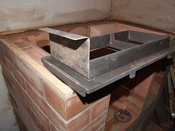

Kuidas oleks kõige parem kinnitada uks. Servi kivist krohvitud välisvooder ja uksel kinnitus raami osa 20mm. Kruvid jääksid väga kivi serva ju.
Re: Pliidi ehitus
r.v. kaitse.jpg (101.05 KiB) Vaadatud 12983 korda
Saab ka poolviltu kruvidega.
