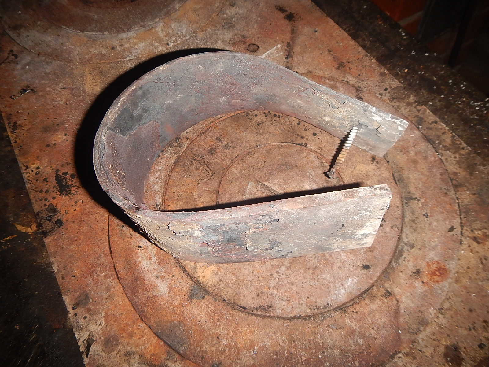

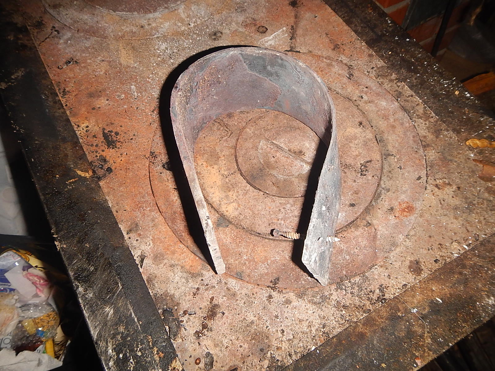

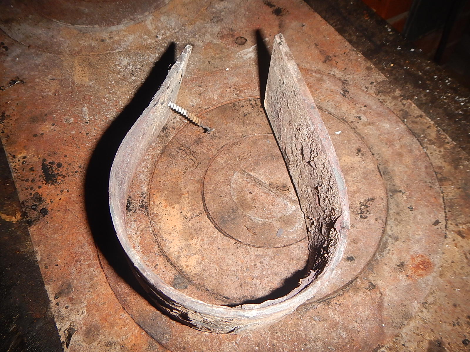

Aasta tagasi ahju puhastades avastasin,et ukse kohalt 2mm plekist tehtud kaitseekraan kuumusest kõveraks paindunud ja alla sadanud,muud polnud midagi viga.Täna mõtlesin,et lähen panen sama asja aga tummisemast terasest tagasi,aga polnud enam kuhugi panna kuna paremal küljel olnud riba mis pildil näha kohalt lahkunud ja koldes.Riba ise 8x80mm ristlõige ja kolme aastaga kohati paar milli terase paksust alles.Mis imevägi selle niivisi kõveraks keeranud on?Ülekütmine julgen ise arvata,sest kui ikka terast ühest küljest kuumutad nt leeklambiga siis läheb kuumutuse poole kõveraks küll.Kütjaks enamasti uugametsa vanamutt ja ega see sara sooja ka ilmselt suurt ei pea.
Ahju tegin siis noortelt varustajatelt tellisin korraliku malmist lengiga ukse ahjule 410x410,aga nagu noortel ikka kõik peale auto peab tasuta olema ja tõi mingi õhukesest plekist odava näraka.Muidugi keeldusin seda ette panemast ja küsisin teiselt finanseeria poolelt raha korraliku malmist ukse ostmiseks ja ette läkski kõige odavam malmist uks mis veel korras.Mida too poisike selle enda toodud uksega tegi seda ei tea,aga praegu vaatan,et ainuõige otsus oli tookord sest kui juba 8 mm teras selline siis mida see uks veel teinud oleks.
Minu jaoks taas väike targemaks saamine ja edaspidi tuleb samott kuni ukseni laduda ja aitab metall põskedest,kunagi sai niivisi tehtud ka,aga veidi rohkem kulub selleks aega.

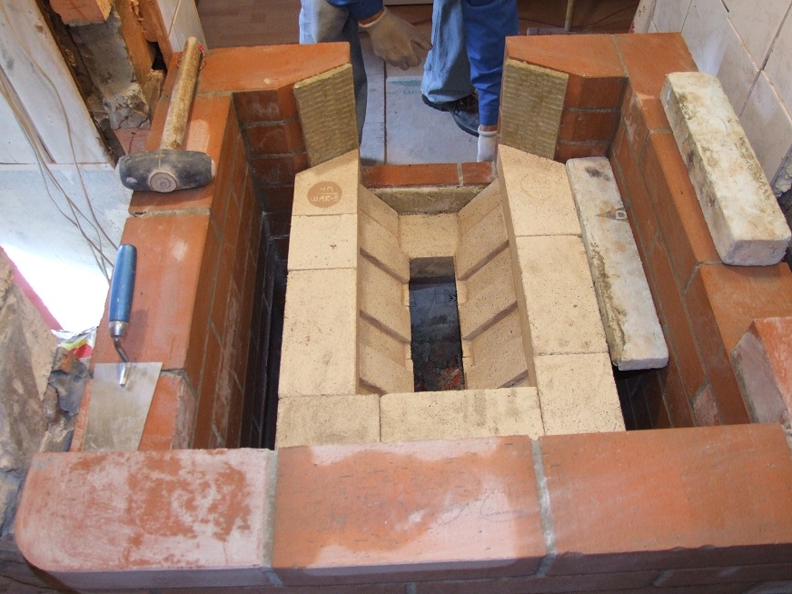

Jah, küljed teen koguaeg samotiga kaetult...
...aga kuidas sa ukse kohalt punast kivi varjad.

sama lõige ja ülejäänu katab ukse raam ära. Shamott võiks olla nõksu madalam ka, siis varjab koldekiirgusest ka natu.

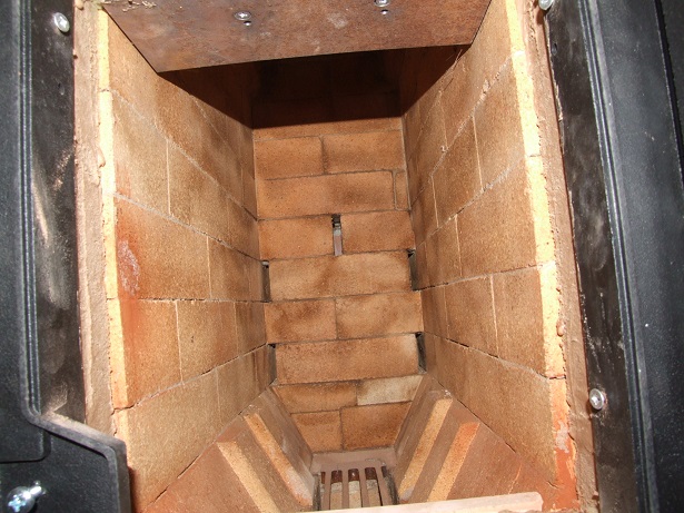

Ma panen ukse juures valumassast silluse. 1-2cm madalam ka. Peab siis nuputama, kas saab kuidagi sillust teistmoodu valada. Iganes keeruliseks kisub see asi sääl. Eriti, kui on kaaruks.
Praegu aga panen sinna paksust roostevaba plekist vinkli. Varemalt panin plekist kaitsed. Kundele ütlesin, et see on nagu auto piduriklots. Kui ära kulub (põleb), tuleb uus panna. Niipalju kui uurinud olen, pole keegi vahetanud - plekid terved. Kodus aga muutus plekk nii rabedaks, nagu paberitükk. Käega lõhkusin ära.
Ahu kaitsmisest pilti polegi. Roostevaba vinkel aga umbes selline, nagu pliitaukse kinnitusel/kaitsel. Vahepeal aga panin malmplaadist, nagu ahju koldest näha.

Tea kaua see latt seal tuha sees põlend on, et sedasi kaardu vedanud...
