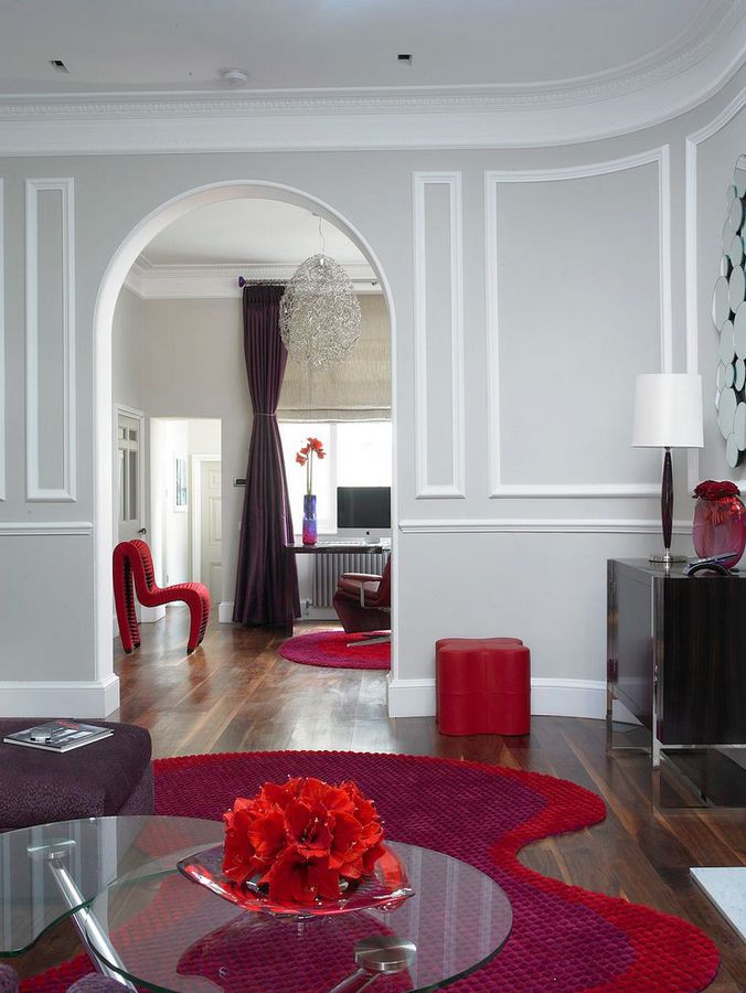

No ei maksa ikka kohe ka targutama hakata ja ennast mingiks stiilispetsialistiks pidada. Praegune lahendus on ju selline poolik, kaarega on märksa kenam ja õdusam. Küsimus oli ju ikka eelkõige tehnilise lahenduse kohta.
http://www.smalldesignideas.com/interio ... ideas.html

Sel juurde lisatud lingil on võlvlaega ruumide lagede kõrgused 4-5-6 m ja see on muidugi ilus vaadata kui on proportsioonis.
Aga võlvlagi 2,3 m kõrges lasnaka korteris on nagu antitiib Sierra kapotil.
Nostalgia, 70 ndad tulevad meelde.

Külaline kirjutas: Sel juurde lisatud lingil on võlvlaega ruumide lagede kõrgused 4-5-6 m ja see on muidugi ilus vaadata kui on proportsioonis. Aga võlvlagi 2,3 m kõrges lasnaka korteris on nagu antitiib Sierra kapotil.
Jah muidugi, siin on tegemist 4-5-6 m kõrguse laega?? Maksimaalselt 3 m, korter on ca 2,5 m.
http://www.smalldesignideas.com/wp-cont ... 322427.jpg
Ja seitse Lasnaka korterit on sul seal.

Siin tundub olevat möödarääkimine kommenteerijate poolt. Mina saan aru, et teemaalgataja soovib selle ava ülaosasse seina paksust kaart (nö kumeraid nurki), mitte kogu esikusse kaarlage.

Jätaks minu personaalküsimuse kõrvale? Sinu nimekirjast võiks teemaga haakuda nr.8. Kui see meeldib, siis seal on kasutatud ilmselt (paberiga) lamineeritud plaati. Või spooni. Soome papiga, nagu küülaline kirjeldas, saaks tõesti palju lihtsamalt kumerpinna kui kipsiga.
Eesti korterite ukseavadesse tehtud võlve olen näinud piisavalt. Valdavalt viimistleti pahtli ja värviga aga on ka tapeediga, struktuurtapeediga, vakstuga, dekraga kaetud. Soov tüüpkujundust isikupärasemaks muuta on inimlikult arusaadav. Kui taasiseseisvunud Eestis esimesed klombitud silikaadist fassaadid laoti, tundusid need kohutavalt nunnud 8). Pole sa esimene ega viimane, kes peab arhitekti lahendust poolikuks. Kuigi valdavalt jäi see ukseavade iskikupärastamise trend minu teada umbes sajandivahetuse aega.
