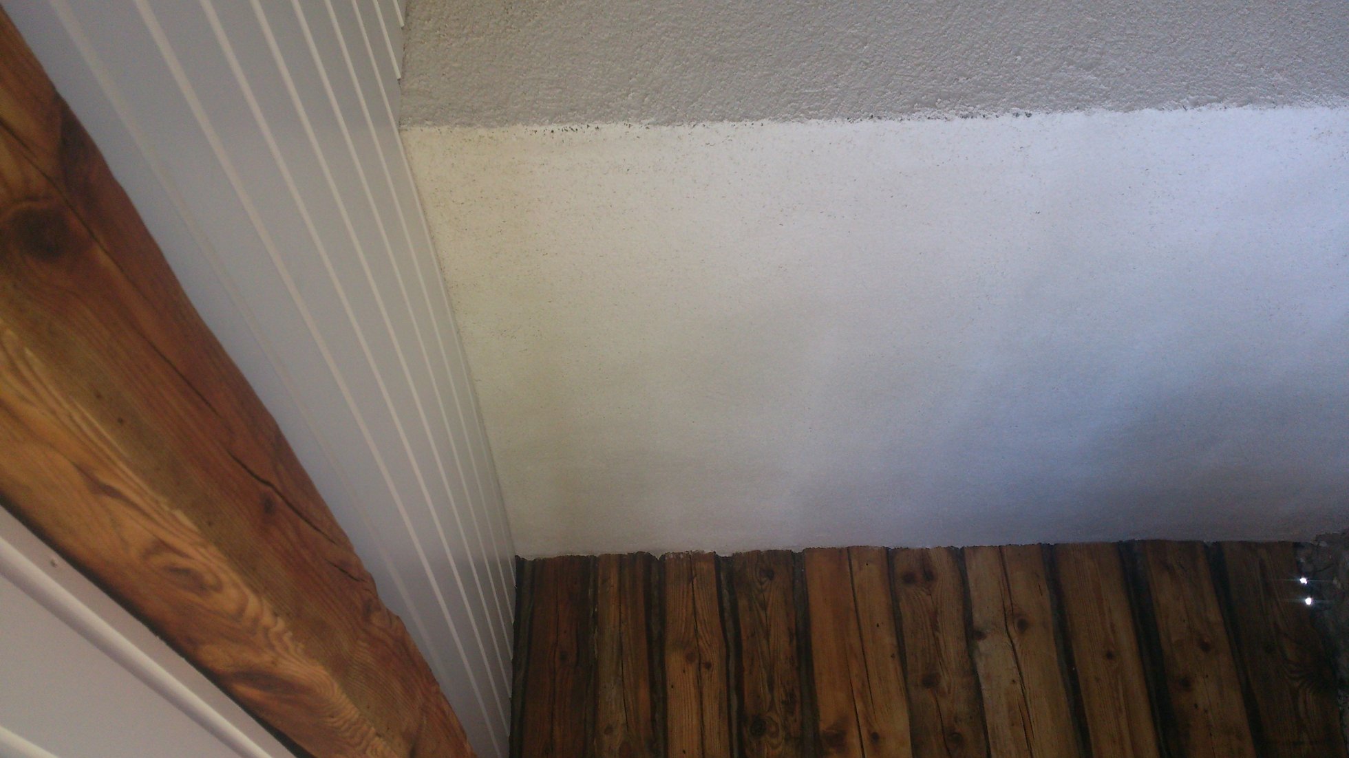

[quote="L2ev"]Sein kuhu läheb keris on tehtud kivi seinast, selle paigutusega ei tohiks probleemi tekkida..
Soovisin lisada ka pilte aga ei lase millegiparast..
rsz_dsc_0350[1] (1).jpg (266.14 KiB) Vaadatud 4565 korda
