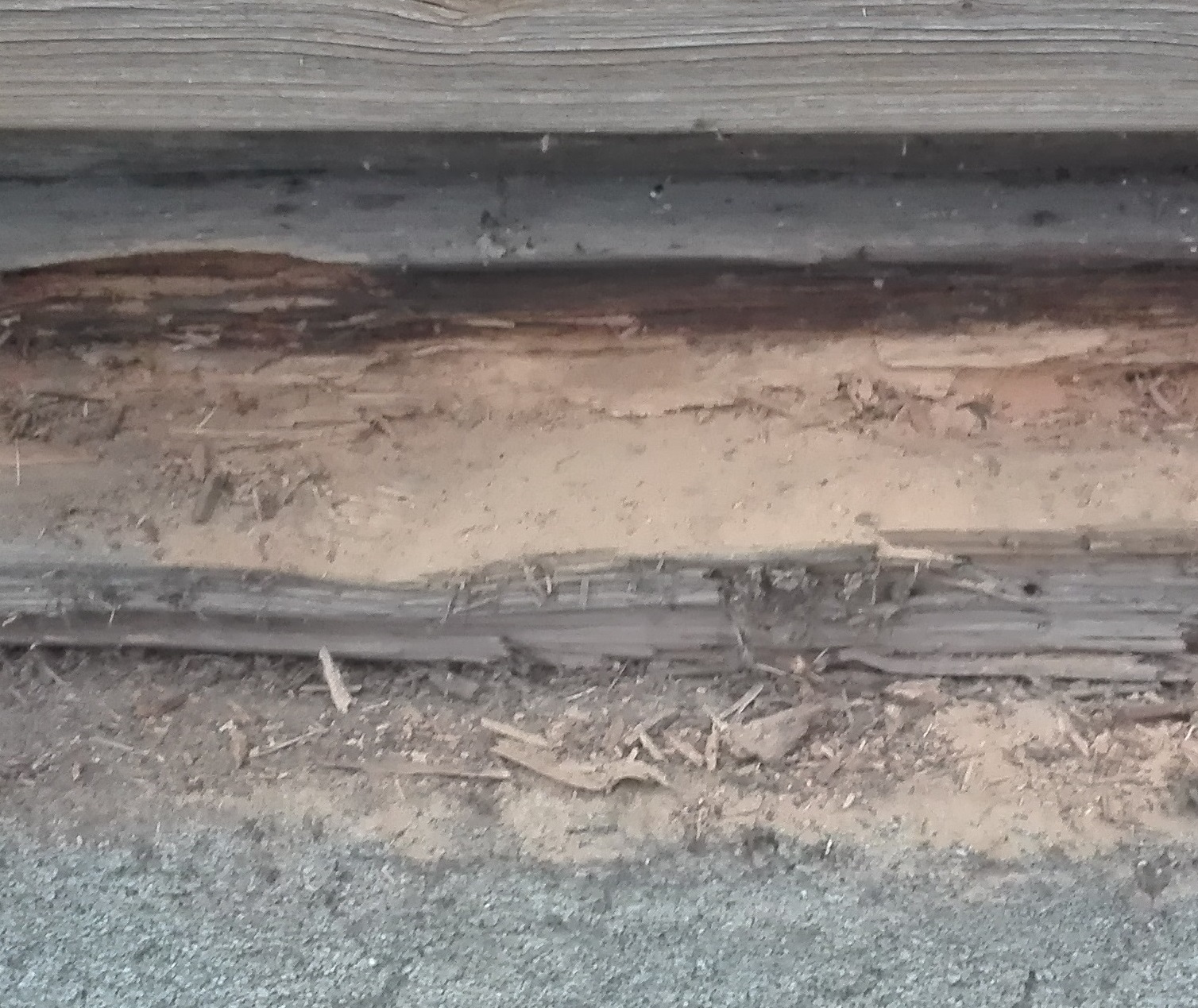

Sai soetatud pea sada aastat vana palkmaja. Seest vaadates on kõik seinad kuni alumise palgini heas korras, plaanis soodapritsiga yle teha ja siis õlitada. Kuna talveks suuremaid toid plaanis ei ole, siis oli mõte alumised palgi v2ljast millegagi yle teha ja kevadeni seisma j2tta. Voodrilaudu 2ra kiskudes avastasin, et v2ljast on enamus alumist palki v2ga hea , aga yhes kohas on umbes meetrine koht t2iesti pude. Seestpoolt on suht ok, siit ka kysimus, et kas on vajadust seda vahetama hakata. 2kki oleks võimalik korralikult 2ra puhastada ja mingi keemiaga yle teha, et v2ltida edasist m2danemist. Kas ja millega oleks seda mõistlik teha
J2rgmisel aastal tuleb nagunii v2ljast soojustada ja uus vooder peale. Seinakonstruktsioonile see koht vaeval suuremat mõju avaldab. Lisan veel, et terve maja peale on ainult 1m sellist palki, ylej22nu on v2gagi ok.
Lisaks teeb pisut muret ka see, et vundamendi ja palgi vahel ei ole mingisugust isolatsiooni. Kas peaks hakkama maja jupikaupa kergitama ja tõrvapappi vahele panema
Kuna katus l2heb vahetusse, siis oleks maja kergitamine teoreetiliselt veel võimalik.
- IMG_20160824_201245.jpg (634.57 KiB) Vaadatud 4276 korda

Kuna maja on kapitaalremondis, siis kui võimalusi on tasuks panustada korralikku tulemusse.
Reeglina näeb alumine palk hea välja ainult pealt ja seest on jahu. Kui on võimalusi, siis tasuks maja üles tõsta ning vahetada alumine rida ja tõsta soklit.
Muidugi kui tõesti ainult see üks koht, siis palki saab vahetada põhimõtteliselt ka 200mm kaupa ja kõikvõimalikke kahjustusi proteesida. Kui ainult pind kahjustusnud, siis mootorsaega lihvige/lõigake kahjustunud osa välja ning asendage prussiga. Kui alumine palk jääb poole võrra ka veel seotuks, siis pole vaja tappida ega midagi. See on muidugi soovitus isetegijale, ametimehed võiks ikkagi korraliku palgivahetuse ette võtta !
Igasugune keemia on ajutine nähtus ja kui seinas on kahjustunud puit, siis hakkab see levima. Küsimus on ainult ajas.
Ilmselt on tegu mingi aknaaluse vms kus vesi peale pritsib, vahele jookseb.
