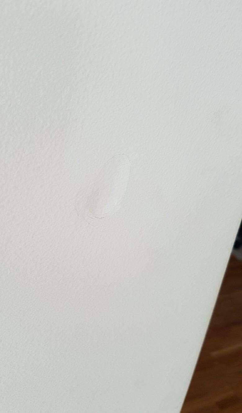

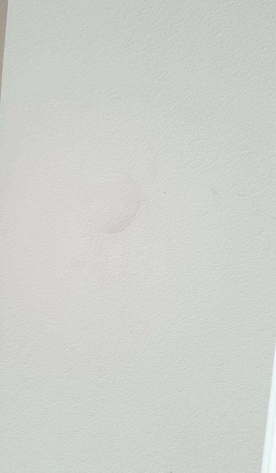

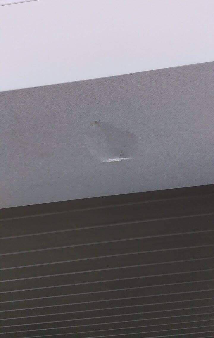

Tervist,
Meil tekkis peo käigus lakke 3 auku ja seina 1 väike lohk, kuna ise pole ehituskunstiga kursis, pöördun abipalvega teie poole. Lakke kolmest esimene on suur lohk, mis on peaaegu täiesti läbi kipsi. Teine on muljunud kipsi ja kolmas on teise sarnane, aga mõõdult mitu korda väiksem. Seina kipsi sisse muljutud lohk on lae kolmanda augule sarnane. Loodan, et saate mind aidata...
Ette tänades,
googlemoogle.

Kuidas aidata?
Töö teha või suunata sind kuidas töö käima peaks?
Ilmselt piirdub pahteldamise, lihvimise ja värvimisega. Head asja tahad saada, värvid terve seina ära kus mõlk on.

Re: Palun abi seina ja lae parandamisel
googlemoogle kirjutas:Meil tekkis peo käigus lakke 3 auku ja seina 1 väike lohk, ...
Kuna te tunnistate, et pole ehituskunstnikud, siis kahtlustan, et kogu mu järgnev kirjutis oli ajaraiskamine.googlemoogle kirjutas:... kuna ise pole ehituskunstiga kursis, pöördun abipalvega teie poole.
Kui see esimene auk on läbiv, siis tuleks toosifreesiga välja lõigata, leida üks kipsplaadi tükk, puurida välja sama suur tükk, auk ära plommida selle tükiga, servade vahed pahtlit täis, peale ca 10x10cm klaaskiusriide tükk pahtliga, 1-2 kerget kihti pahtlit hajutamiseks, lihvida, kruntida ja värvida.
Teise ja kolmanda augu parandamiseks piisab vast ettevaatlikult muljumiskoha väljalõikamisest(kipsinoaga paber läbi lõigata ja sodist puhastada), pahteldada, lihvida, kruntida ja värvida.
Kui head tulemust tahad, siis on külalise soovitus kohustuslik.
