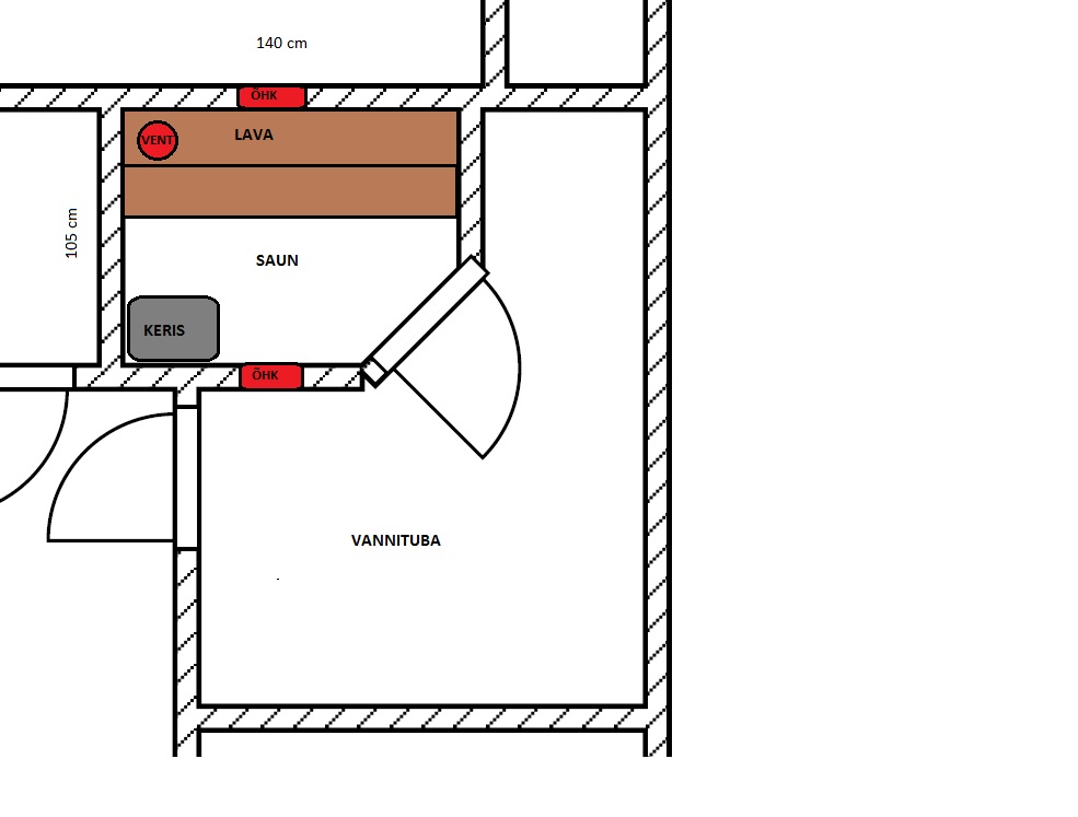

Plaanis vannituppa väikene saun ehitada. Kõik seinad tulevad kipsist.
On võimalik kohe kipsseinte vahele õige vill ning sauna seestpoolt lihtsalt foolium kipsi peale, distantsliist ja laudis panna? Või päris nii õige ei ole.
Peaks hoopis tegema kipsseina nagu tavaliselt: kips, karkass, vill, kips ning seejärel saun soojustada? Näiteks sauna sisse kipsi peale otse Isover Sauna 25mm, distantsliist ja laudis?
Samas see õhu teema on ka päris keeruline saunas.
Kui kerise juurde panna õhu sissevool, pm lihtsalt teha auk otse vannituppa, et õhu sealt võtaks. Kas siis vannituppa ei hakka kuumus minema?
Õhu äravool lava alla. Kas see peaks olema sundventilatsioon või piisab kui lihtsalt sahti suunata? See ava jääb kogu aeg avatuks.
Kindlasti üks õhu äravool lae peale, mis on sundventilatsiooniga sahti. Avatakse ainult sauna tuulutamiseks.

Olgugi, et suht väike saun ja iga cm on arvel, kuid ma teeks ikkagi eraldi karkassi.
Sundvendi pead tekitama, muidu ei pruugi toimida. Vannituppa ei hakkaks kuumus minema kui sundvent on.
Kerisele tuleb värske õhk siis läbi vannitoa avatud akna? Või kuidas? Üldiselt võiks värske õhk otse õuest tulla, mitte läbi teiste ruumide, aga kui muud varianti ei ole, siis asi seegi.

...leiliruumist äratõmme võiks olla leiliruumi ukse alt vannitoa kaudu,sealse väljatõmbega, jättes leiliruumi ukse alla ca 10cm pilu.
Leiliruumi sissepuhe,ntx kerise kohalt laest, võtta aga mujalt, soovitav õuest ..,soovitav sundventilatsiooniga.

Kui vaadata https://www.youtube.com/watch?v=Cgl1ijualIw kuidas seinasid tehakse, siis väga üle nagu ei pingutata.
Mõtlesin kipsi seest ära võtta ja karkassi peale otse Isover Sauna.
Väljast sisse oleks kahekordne kips > karkass > karkassi vahele vill > Isover Sauna > distantsliist > laudis
Nii võiks suht vaikne jääda, et sauna seina vastast ei oleks kuulda kuidas leili visatakse.
Külm õhk sundventilatsioonina otse sauna tundub imelik
. Ei ole sellist asja ennem kohanud. Külm ei või saunas nii hakata kui talvel väljast -20 C õhk sundventilatsioonina otse puhub?
Sauna ukse alt jättes 10cm vahet, siis võiks sealt sauna piisavalt õhku vannitoast tulla. Võimalik, et kuidagi isegi annaks tuua õuest õhu kerise juurde, aga sundvent sinna otsa panna tundub nagu liiast.

Nüüd said küll valesti aru. Sundvent on ikka väljatõmbetorus, mitte sissepuhketorus.

Sundvent peaks olema siis lava all väljatõmbeks ning laes väljatümbeks? Või piisab ainult kui lae all peale sauna tegemist, õhutamiseks, oleks sundvent?skip128 kirjutas:Nüüd said küll valesti aru. Sundvent on ikka väljatõmbetorus, mitte sissepuhketorus.
Või piisaks kui ainult sundvent oleks vannitoas ning peale sauna teen saunaukse lahti ja vannitoa kaudu liiguks õhk sundventi? Saunaruumis oleks ventilatsioon siis lihtsalt, ilma sundvendita.
Sauna seinad oleksid piisavad kui on kaks kipsplaati > karkass > vill > Isover Sauna vill (fooliumiga) > distansliist > laudis?

Kui vähegi tehniliselt võimalik, siis sundvent nii lava alla kui lakke. Lava all peaks kindlasti olema kui tahad, et kerise peale värsket õhku hakkaks tulema. Kui lakke ei saa panna, pole hullu, võib pärast ukse lahti jätta kui vannitoas äratõmme on. Veel parem kui laes on äratõmme ja on võimalik uks lahti jätta, et vannitoa äratõmbe kaudu ka leiliruum kuivaks (mul on nii).
Seinte kohta - sa tee kõigepealt leiliruumi seinad valmis ja sinna peale karkass, soojustus, foolium, distantsliist, laudis. Isover Sauna kohta mul kogemus puudub. Samas tundub see Isover Sauna suht tihe materjal olevat, kui videot vaadata. No proovi!

...minul hakkab see lae all sissepuhe tööle siis, kui leiliruumi temperatuur on saavutanud ca 70 deg;
ja välja lülitud mingi 65 deg saavutamisel. Ventilaatoriks on tavaline 100 mm diam. ventilaator, millele antakse ca 50% toitepinget.
Väljatõmme kõrvaloleva doshiruumi kaudu...mis suhteliselt basic lahendus.
