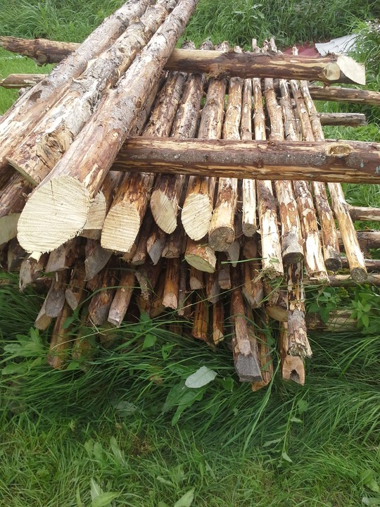

Tere. Valmistan ette roigasaia materjali umbes 130m aia jaoks. Seoses sellega on tekkinud mõned küsimused.
Olen valmistanud ette aiapostid, mis on kuusest ja männist. Maa sisse mineva osa ümbert koorisin koort võimalikult palju ära, kuid ülejäänud posti ulatuses koort nii põhjalikult maha ei koorinud.
Kuidas töödelda poste edasi, et saavutada nende pikk eluiga?

Aiapostide hetkeseis:

Pildi järgi umbes sama jämedad männist postid, mis olid otstest sõestatud, pidasid kasvuhoonel vastu ca 13 aastat. läbi mädanesid samuti maapinna piirilt.
