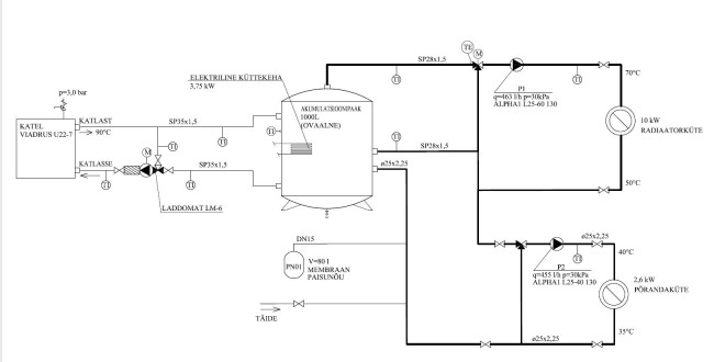

Tere. Kasutan siin vana teemat ära. Mul esimese postitajaga sama teema akupaak 1000L ei lähe lõpuni/piisavalt soojaks. Katlast (Viadrus U22/7, kütan puudega) väljuv torustikus veetemp näitab 80-90 kraadi. Kütad 2, 3, 4 tundi. Paagi ja katla vahel Laddomat LM-6. Paaki saab üles 60-65 kraadi, all ~50-60. kütad palju tahad aga kõik laddomati termomeetrid ~60 peal. Küsimus siis selles, et miks paagi ülemine osa ei lähe 80-90ni? Püüan siia skeemi ka panna. Oodatud ka kommentaarid muu sõlme osas.

Akupaak ei lähe soojaks, sest soojuse kulu radiaator- ja põrandküttesüsteemis+ veel akupaagi soojakadu, on suuremad kui katel välja annab. Katlas peaks vesi keema minema kui kõik katla toodetav energia ei saa minna akupaaki (energia jäävuse seadus). Pumbad segavad akupaagis ka vee nii ära, et ka erinevate temperatuuridega vee kihistumist ei saa toimuda. Kui ilmad soojemaks lähevad ja rohkem kütta, siis ka akupaagis vee temperatuur tõuseb või peab olema võimsam katel.
Postitusi: 1749
On tänatud: 97 korda
Re: Akupaak ei lähe lõpuni soojaks
Idee poolest, kui radiaatori- ja põrandaküttekontuurid kinni keerata, peaks saama seda soojemat aega saama simuleerida ja katla toodetaval soojusel ei ole mujale minna kui akupaaki.
Viadruse katel on olemusel söeküttekatel ja selle võimsusnäitajad kehtivad söega küttes ehk puudega küttes annab katel vähem välja kui paberites kirjas, lisaks katla efektiivsus ei ole tänapäevane - liialt sooja lahkub korstnasse. Oman ise U26 katelt ja kehva puuga küttes ei saanud samuti paaki soojaks aga kuiva kasehalu ja puitbriketiga oli juba parem. Nüüdseks on katel paaritatud pelletipõletiga, lisatud katlaribidele plekist turbulaatorid ja šamotist lisakäik ja pole samuti akupaagi üleskütmisega probleemi.
Katla hoolikas puhastamine mõjub samuti hästi, kui ribid-pinnad on šlakist, tahmast ja tuhast puhtad on põlemisest tekkiva sooja ülekanne veele parem - kulub vähem kütet, saab vee kuumemaks.

Lugemata postitus Postitas ProM »
Esimene kirjutas: 17 Okt 2016, 00:17 Esimeses kommentaaris: Katlas tuli all. Katla peal kell näitab 90.
Samas katlast termovari läheb 60 kraadi. See peaks olema see temp mis katlast tuleb. Võimalik, et katla temp andur pole päris õige, või asub selles kohas kus ongi vesi kuumem konkreetses kohas.
Kui vesi läheb kuumemaks kui 63 kraadi, suunab termovar kuumema vee akupaaki. Ehk nagu öeldud 65 kraadi ja üle selle ei lähegi enne kui terve akpaak põhjani 65 kraadi.
Ma algul ka jändasin nende temperatuuridega. Lõpuks panin digitaaltermomeetrid peale ja hakkasin logima. Praegu termovaris 72 kraadine termostaat ja akupaaki läheb ~75 kraadine vesi ja termovarist katla tagasivoolu ~67 kraadine vesi. Alumine graafik skeemil:
http://web.zone.ee/temperatuurid/2016-10-16.jpg
Kuidas seda termostaati Laddomati sees vahetatakse ja kes seda müüb? Kas vahetada tuleb kogu kupatus?

Prill kirjutas: 09 Dets 2021, 16:49 Oman ise U26 katelt ja kehva puuga küttes ei saanud samuti paaki soojaks aga kuiva kasehalu ja puitbriketiga oli juba parem. Nüüdseks on katel paaritatud pelletipõletiga, lisatud katlaribidele plekist turbulaatorid ja šamotist lisakäik ja pole samuti akupaagi üleskütmisega probleemi.
Mul on sarnane lahendus aga umbes 15 aastaga suri termostaadis see nublakas ära mis soojusele reageerides vett suunab. Nagu hea tava ette näeb siis asendust/varuosa ei ole olemas (kui ka on siis mina ei suutnud leida) ja lõppes asi sellega, et tuli kogu Termovar välja vahetada koos sellega kaasnevate torutöödega kuna uus mudel oli kõiki häid tavasid järgides igate pidi mõned sentimeetrid teises mõõdus. Eelmisel oli isegi pump täiesti elus aga kuna temperatuuri peale ei mõika siis polnud midagi peale vahetamise teha.

Ei meeldi mulle need kompaktsed "laadimisautomadid" ja kui omal katlaga süsteem oleks, siis paneks 3T-ventiili ja mingi automaatika seda juhtima. Siis saab ka ise määrata suvalise temperatuuri, mida see hoidma peab. Samuti on kohe peale vaadates selge kas ja kui palju ventiil avatud on, sisemise termostaadi korral ei saa halligi aru kas töötab üldse või mitte. :roll:
ProM kirjutas: 09 Dets 2021, 08:47 kütan puudega) väljuv torustikus veetemp näitab 80-90 kraadi. Kütad 2, 3, 4 tundi. Paagi ja katla vahel Laddomat LM-6. Paaki saab üles 60-65 kraadi, all ~50-60...
viskan koldesse puude vahele ka puitbriket ja tundub nagu natuke aitaks. kui laddomati hoida II kiirusel saan katlast väljuva toru peale 100C kraadi, kui III kiirus siis 90C. Kumma kiiruse peal siis hoida? paak üleval 70C al 65C, rohkem ei tõuse temp, pigem tõuseb rõhk liiga palju.

Küta siis 5-6 tundi, kas siis tõuseb kõrgemale? Suurema kiirusega peaks olema võimalik akupaagis ühtlasem temperatuur saada. Kui rõhk tõuseb liiga palju, siis võibolla paisupaagis rõhk vale.

ProM kirjutas: 09 Dets 2021, 08:47 Tere. Kasutan siin vana teemat ära. Mul esimese postitajaga sama teema akupaak 1000L ei lähe lõpuni/piisavalt soojaks. Katlast (Viadrus U22/7, kütan puudega) väljuv torustikus veetemp näitab 80-90 kraadi. Kütad 2, 3, 4 tundi. Paagi ja katla vahel Laddomat LM-6. Paaki saab üles 60-65 kraadi, all ~50-60. kütad palju tahad aga kõik laddomati termomeetrid ~60 peal. ....
Kui kindel sa oled, et katlast tuleb ikkagi 90 kraadi välja? Kui päriselt ka katlast tuleks 90 kraadi välja, siis peaks laddomatti segamissõlme üks termomeeter näitama 90 kraadi ning lisaks ka akupaagi ülemine temperatuuri näidik sama ja seda suht ruttu.
Kasvõi sellise seadmega võiks mõõta kõigepealt toru temperatuurid üle, enne kui hakkad midagi remontima/välja vahetama.
https://pood.magaziin.ee/product/infrapuna-termomeeter/
Hetkel mina panustaks kohvipaksu pealt, et katla termostaat on otsas omadega ja ladomat töötab täpselt nii nagu ta peab.
