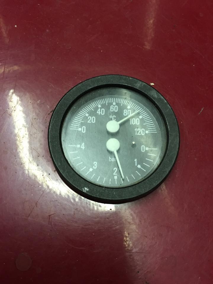

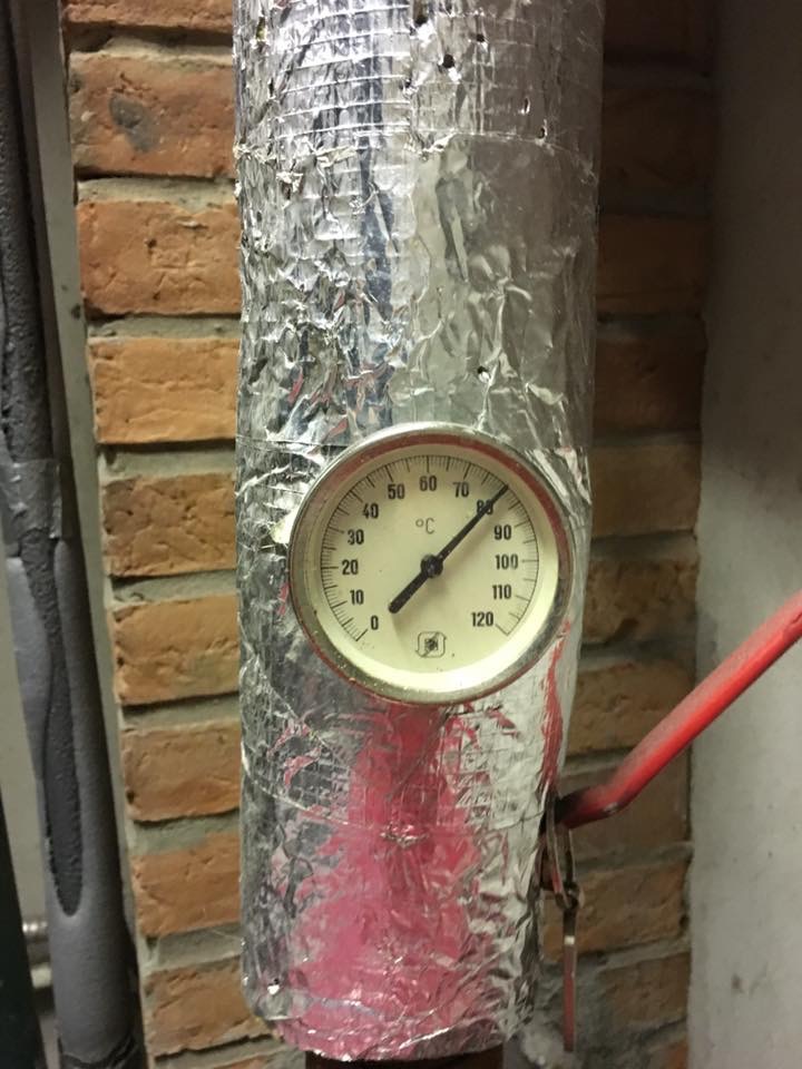

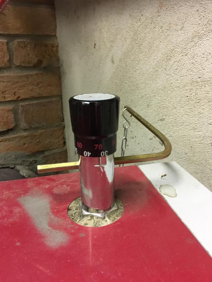

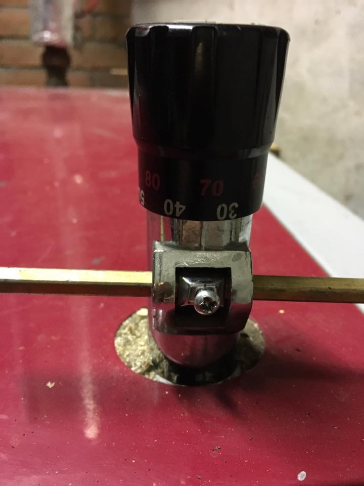

Lisan pildid ka.
- IMG_4753.JPG (150.97 KiB) Vaadatud 3641 korda
- IMG_4752.JPG (102.4 KiB) Vaadatud 3641 korda
- IMG_4751.JPG (137.21 KiB) Vaadatud 3641 korda
- IMG_4750.JPG (80.05 KiB) Vaadatud 3641 korda

Esiteks prooviks selle järgi käituda ja sättida regulaatori niimoodi.
http://www.kyte.ee/userfiles/files/U26juhend.pdf
Teiseks ise jätsin eelmise malmkatlaga alumise luugi väga minimaalselt lahti selle kruvi abil. Vahe jäi võibolla 1-2mm. See selle pärast, et mingi minimaalne tõmme oleks ning sisse ei hakkaks ajama (oli vahest harva komme kehvema ilma korral). Igal juhul temperatuur sellise avaga tõusma ei hakkanu vaid pigem langema, kuid mingi põlemine veel toimus.
Kolmandaks paneks segamissõlme/katla pumba kõige kiirema asendi peale.
See on küll selgub katsetamise käigus kuid alustaks nii, et kütaks katla 85 kraadini ning sätiks termostaadi pealt samuti 85 kraadi (säti näiteks punase skaala järgi). See järel sättida keti pikkus nii, et see paneb napilt alumise luugi kinni.
Nüüd tuleb oodata ja vaadata kas katla temperatuur jääb umbes 80-85 kraadi vahele niiöelda pendeldama kogu kütteprotsessi vältel.
