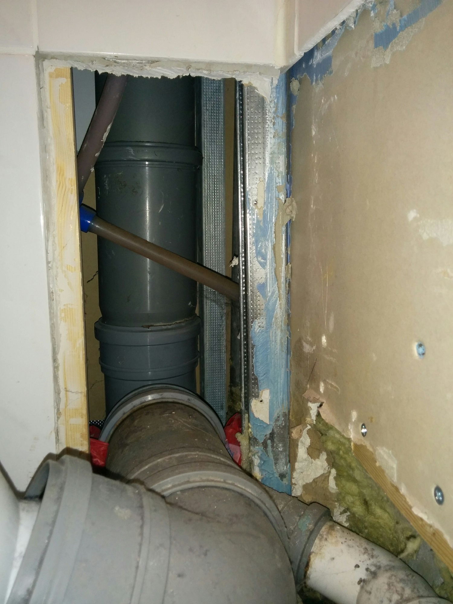

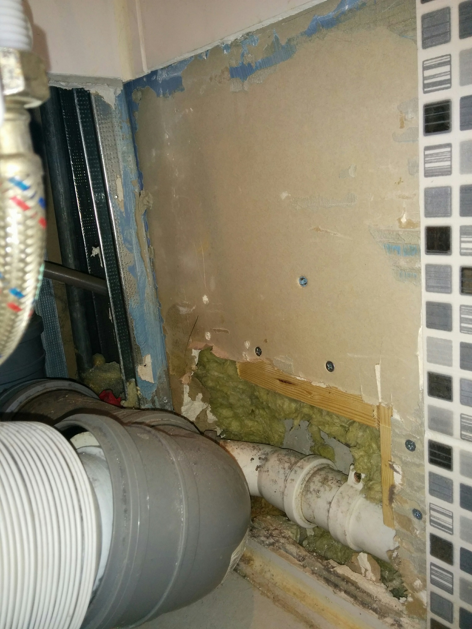

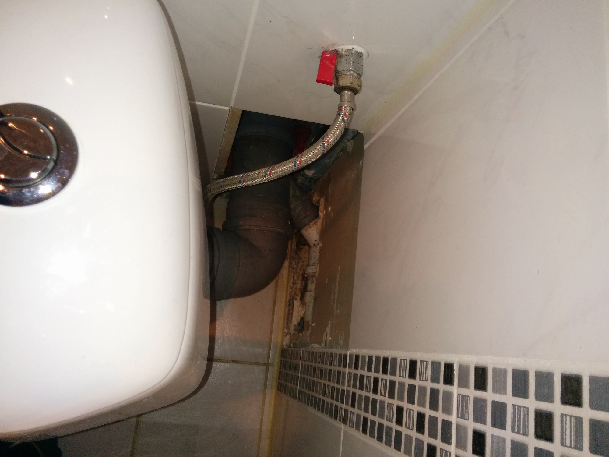

Soov saada pakkumist torutööde tagajärgede likvideerimiseks Tallinnas mustamäel.
Vajalikud tööd:
Seina aukude lappimine.
Lõhutud plaatide asendamine.
WC poti kinnitamine.
Omalt poolt on olemas vajalikud keraamilised plaadid.

Pildilt ei paista, et ülevalt tulev 110 toru oleks kuhugi kinnitatud, ripub vaid alumise liugmuhvi sees.Mikk111 kirjutas:Soov saada pakkumist torutööde tagajärgede likvideerimiseks Tallinnas mustamäel.

Kontrolli torude kinnitused üle, muidu on oht, et ülemise naabri paks ja vedel võib mingi hetk seinavahele tulla.
