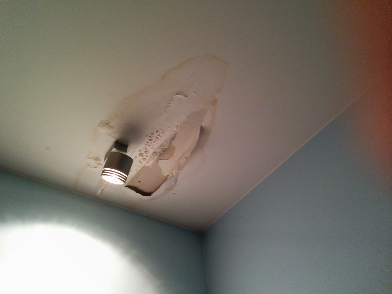

Otsin tegijat Kadriorus, Weizenbergi 27 korteri ühes toas oleva veekahjustuse saanud lae korda tegemiseks ja kahju põhjustanud vea likvideerimiseks.
Maja on suhteliselt uus – 6 a vana. Eelviilmasel korrusel asuvas korteri ühes toas koguneb vesi lae kohal ühte kohta ja u aastaga hakkab sellest kohast suurte vihmadega või kevadel lume sulamisega vett läbi jooksma.
Korra on juba lagi ära parandatud (u aasta tagasi), aga ei saa ju seda iga aasta uuesti teha, tuleb üles otsida koht, kuidas vesi sinna saab või vähemalt teha nii, et vesi ei koguneks lae all ühte kohta.
Selle toa kohal asub ülemise korruse korteri rõdu.
Kahju saanud lae osa on väike: 1 m2.
Tööpakkuja on firma.
Fotol on näha 2015. a tekkinud kahju vee läbijooksmisest. Hetkel on silmaga nähtav kahju väiksem, aga sellegipoolest jookseb sellest kohast vett läbi.

Peaks töö enne üle vaatama ja selle rõdu,
siis oskaks midagi pakuda.

Sellise mure korral on üks lahendus. Rõdu all olev katus tuleb uuesti täielikult veekindlaks teha. Mõtlemine, et hajutame vett on kindlasti vale sest suure tõenäosusega on teil ka hallitus seal taga, rääkimata soojuskadudest ning liigniiskuse tekkest.

Mitu pakkujat kirjutasid, et seda tööd on mõistlik teha kevadel, kui lumi on ära sulanud, et pääseks ülemise korruse rõdu põrandale ligi. Kui aeg on selleks valmis, võtan uuesti ühendust või kirjutan siia.
