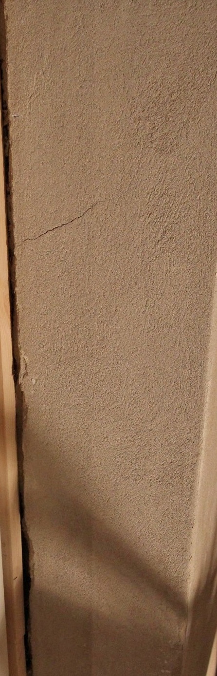

Sein ise selline - Pilt

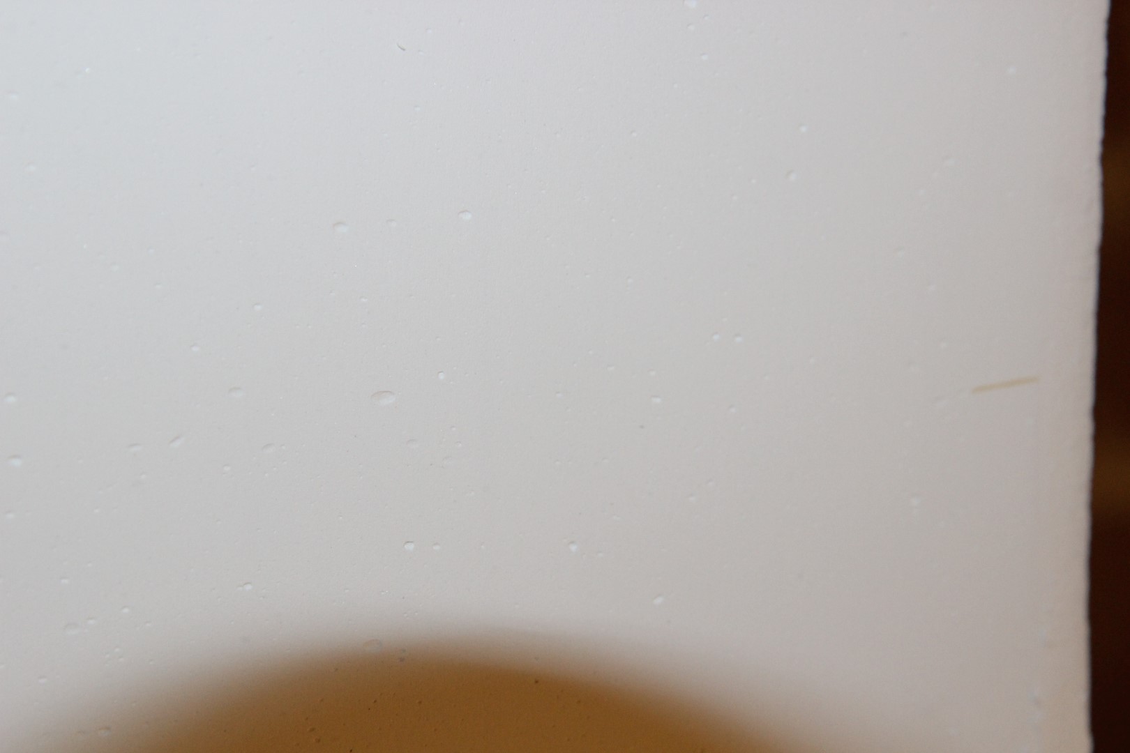

Ja ühe kihi LF-ga sain sellise tulemuse, pilt kehvemast kohast:

Need mullid tekivad, kui pahtlikiht on liiga paks. Peenpahtlit ei soovitata üle 3mm panna.

Sellised augud tulevad kas tolmust või on pahtel paks. Enamik valmispahtlid on õhumulle täis tünnist võttes. Kindlasti tuleks läbi segada enne kasutamist, tulemus on oluliselt parem. Enamik maalreid lisab ka vett, lauspahteldamiseks on ikka väga paksud need pahtlid.
Üksikud pahtlid on ka kasutusvalmis, aga vivacolor ja enamik tuleb kindlasti läbisegada, et õige viskoossusega oleks.

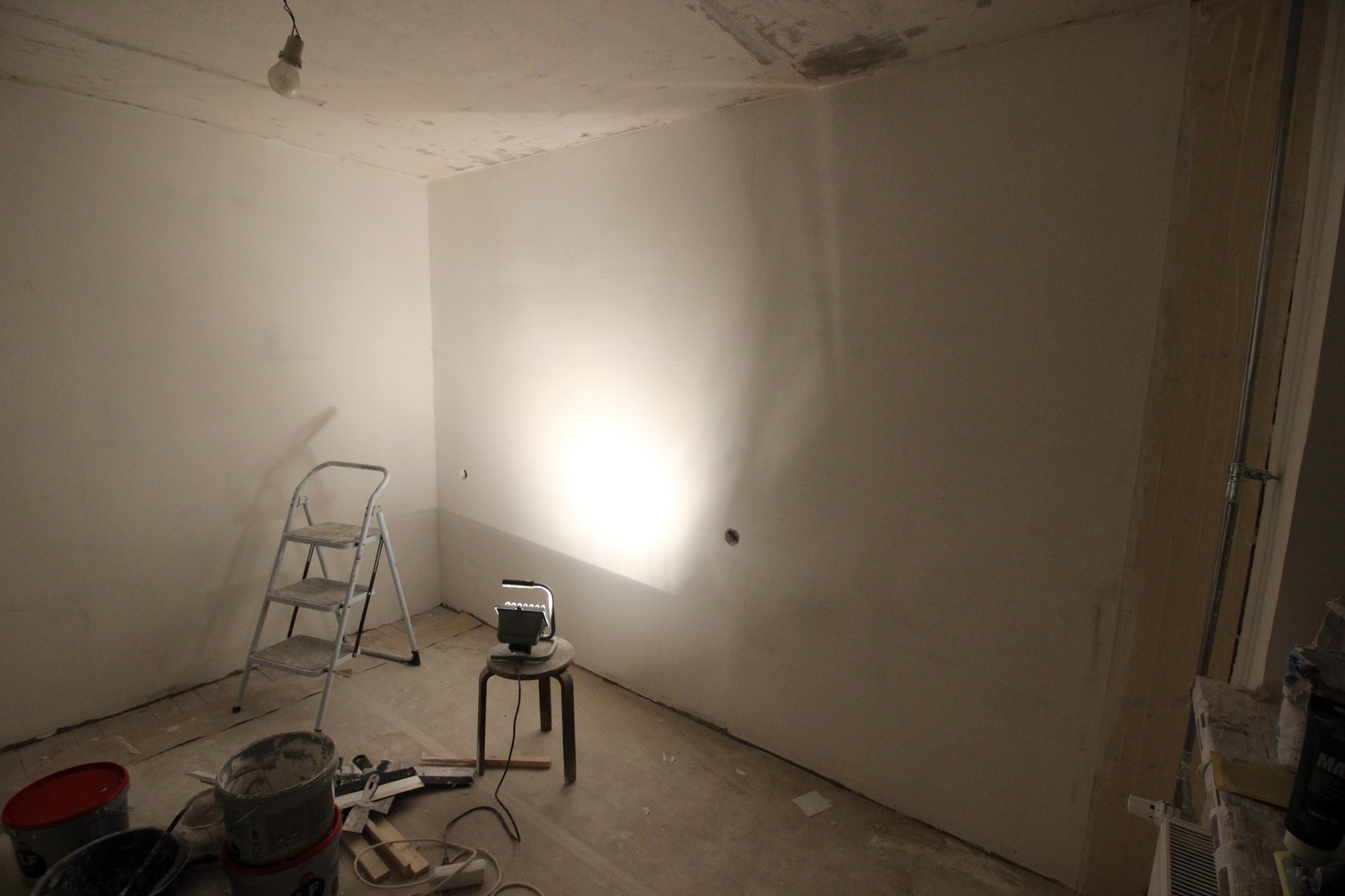

Siin on tänane tulemus, kuivamata ja lihvimata. Kui ära lihvida, kruntida, 2x värvida, ei pruugi tulemus ikka hea jääda? Eks hea on subjektiivne, aga ütleme et ikka selline üldpildilt viisakas võiks jääda. Eks mingeid kohakesi jääb ikka, kus ehk väikseid augukesi.

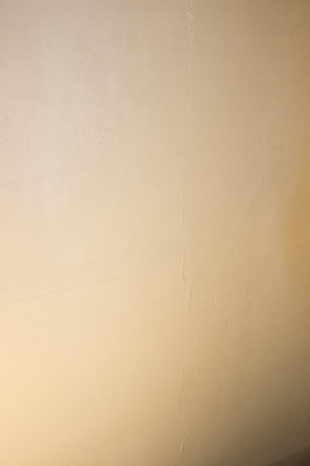

Noh siuke ta sai ühe kihina, elu esimene pahteldamine. Lihvimata. LF ja veega lahjendamata. Kihi paksus silma järgi 0,5-2 mm. Sein pole eriti ühtlane. Labidaks 60 cm 4 eurine. Arvestades, millise tavotiga oli tegu, on see overkill? Vahepeal tegin selle mingi eriti kalli 40 cm "ergonoomilisega" ja suts töötab paremini, aga avastasin seda liiga hilja.
Piltidelt ei paista kõik vead välja aga mõnes kohas kasutasin "lappimise" tehnikat prooviks ja peale kuivamist ausalt öelda paistab nagu oleks kohe algul nii tehtud. Ega ta õige pole aga no selle ühe toaga ei saanud küll veel asja lõpuni selgeks. Ja kuna see tegevus pole väga kerge siis teistkordne lauspahteldus hetkel ei tundu ahvatlev...vbl mõne päeva pärast on mott jälle tõusnud.
