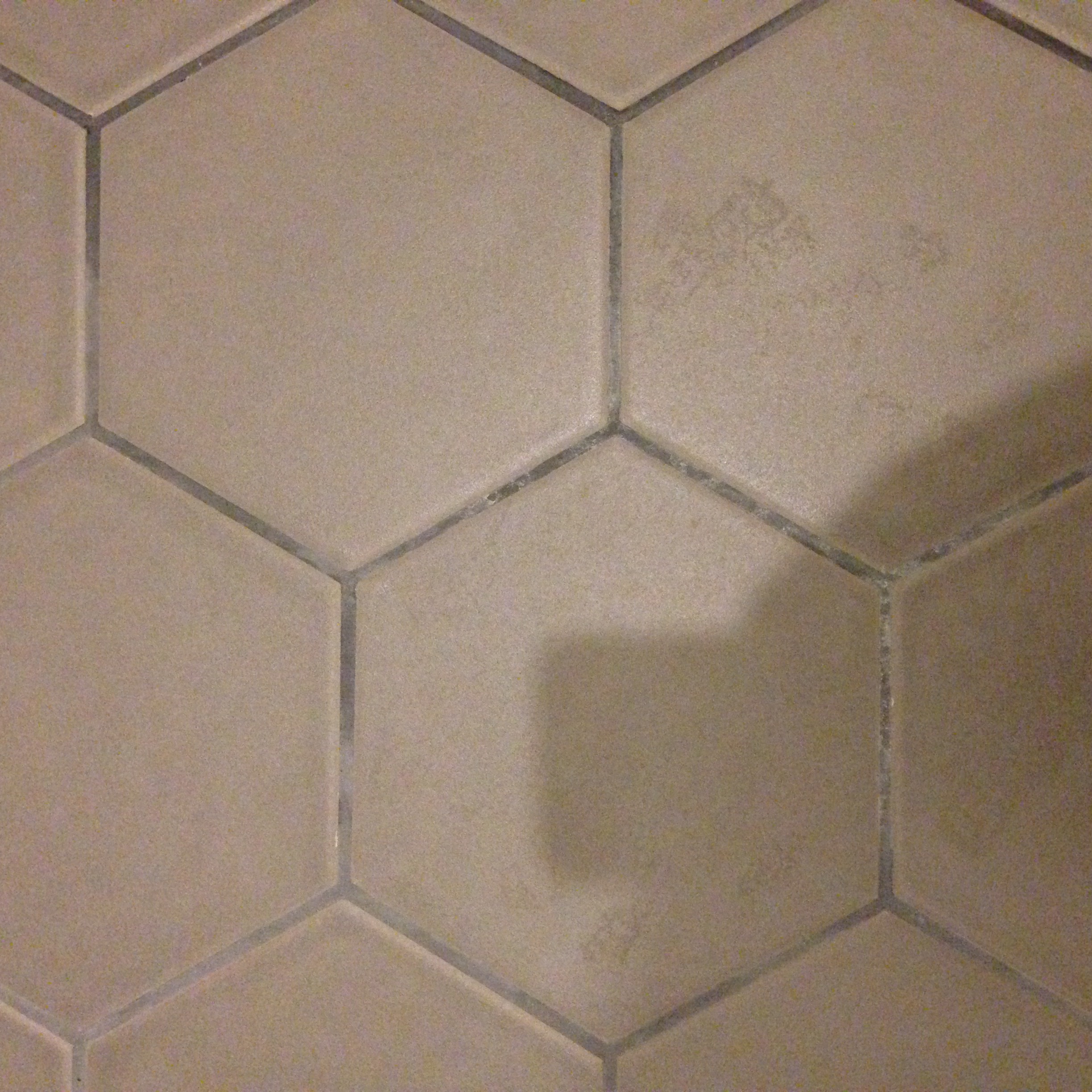

Mis võib põhjustada ebaühtlase tooniga plaadivuuke?
Olen lasknud 2 korda vuukida oma dushiruumi põrandat. Esimene kord Kiilto vuugitäidisega. Tulemus - ebaühtlane. Toon oli keskmine hall, aga vuugi värvus varieerub hele-hallist kuni tumehallini.
Kraapisin siis vuugid teemat-kraabitsaga üles (kuna on kuusnurksed plaadid, siis täielik õudus).
Lasin siis uuesti vuukida. Seekord võtsima Mira vuugitäidise. IKKA SAMA ASI!
Ma päris ausalt kohe ei jaksa teist korda neid vuuke üles kraapida ja põlvili maas elada.

Pilti? Kaua vuugisegu kuivas?

Panin foto manusesse.
Kuivas põrand nädala kindlasti enne kui sai peale mindud.
Olen proovinud mingisugust Knaufi vuugipuhastusvahendit. Lugesin kuskilt midagi äädikast veel kuid pole seda proovinud. Google andis vastuseks, et valesti segatud segu ja ebaühtlane kuivamine võivad sellist asja põhjustada. Ei teagi mis teha.

Vuugisegust on niiskus välja kuivamata, selleks laigulised. Anna aega, lähevad lõpuks ühte tooni.

Äkki hoopis plaatidest tulevad mingid soolad välja? Võid proovida äkki vuugivaha aitab.

aivoarusaar kirjutas: Mis võib põhjustada ebaühtlase tooniga plaadivuuke?
Kui on tegemist kivi, betooni, segu ja niiskusega siis sageli on põhjuseks eflorestsens.
Täiesti süütu ja kergesti eemaldatav nähtus.

Proovisin täna survepesuriga mõnda kohta puhastada. Sellel mingit effekti ei olnud.
Katsun homme siis alla 5% äädikalahusega küürimist, aga kui see ka ei aita, siis äkki oskate öelda kas on mingi ettevõte, kes pakub nende soolade eemaldamist ka teenusena?

Kas on veel kellelgi ideid mis võiks aidata. Äädika lahus ei ole aidanud - proovisin 1:5'le ja 1:3'le lahust (30% söögiäädikaga). Proovisin ka metallkäsnaga ja äädikaga vuuke hõõruda - käsn kindlasti pinda kraapis, sest lahus muutus tumehalliks. Kuid pärast loputamist ja öö otsa kuivamist on pilt ikka sama, kohati isegi hullem. Valged laigud ikkagi.
Panin hommikul tähele, et plaatidel oli kerge teraline tolm peal - eeldan, et see võis olla osa soolast, mis äädikas lahti söövitanud. Aga paremuse poole pole asi läinud.
Kas proovida ka kangema lahusega?

Pildilt näha, et vuugid kohati heledad ja kaetud valge kirmega.
Tegemist on kas kivisooladega või dussist tuleva lubjase veega. Mõlemad on eemaldatavad äädikaga.
Mingid muud variandid ma välistaks, oleks juba müstika.

Tundub, et muidu on vuugitud korralikult.
Päris kindlasti on suuremalt jaolt tegu väljakuivamata niiskusega, ajapikku läheb ühtlasemaks. Seda tõepoolest juhtub vahel, polegi aru saanud täpselt, miks. Vuugitäide ei tohi olla liiga vedel, tuleb pesta korralikult, järjest, pesuvahtu ei tohiks jääda värske vuugi peale, vahetada korra vett. Kindlasti ei juhtu seda EPO vuugiga (soovitav kogenud vuukija), samuti Mapei on hea.

Hingaks nüüd sügavalt sisse ja prooviks kaasa mõelda,
Teemaalgatajat ei aita põrandakütte olemasolu, ei segu olemasolu ega mingi müstiline mullitav vuugipesuvesi.
Pildil on naturaalne SOOLvõi LUBI.
Esimest pestakse maha
Teist võid pesta, aga tuleb tagasi kuna iga veetilk mis kraanist põrandale langeb, määrib põranda just selliselt nagu pildilt paistab.
Raviks oleks just veepehmendi.

Küttes põrandat EI TOHI vuukida, see on REEGEL. Lihtsalt vuugitäide kuivab liiga kiirelt ja vuuk jääb nõrk. Kui just pole maha keeratud miinimumini ja põrand jahtunud. Ja vuugipesuvesi tõepoolest vahutab, kui mõni mees veel ei tea :scratch:
