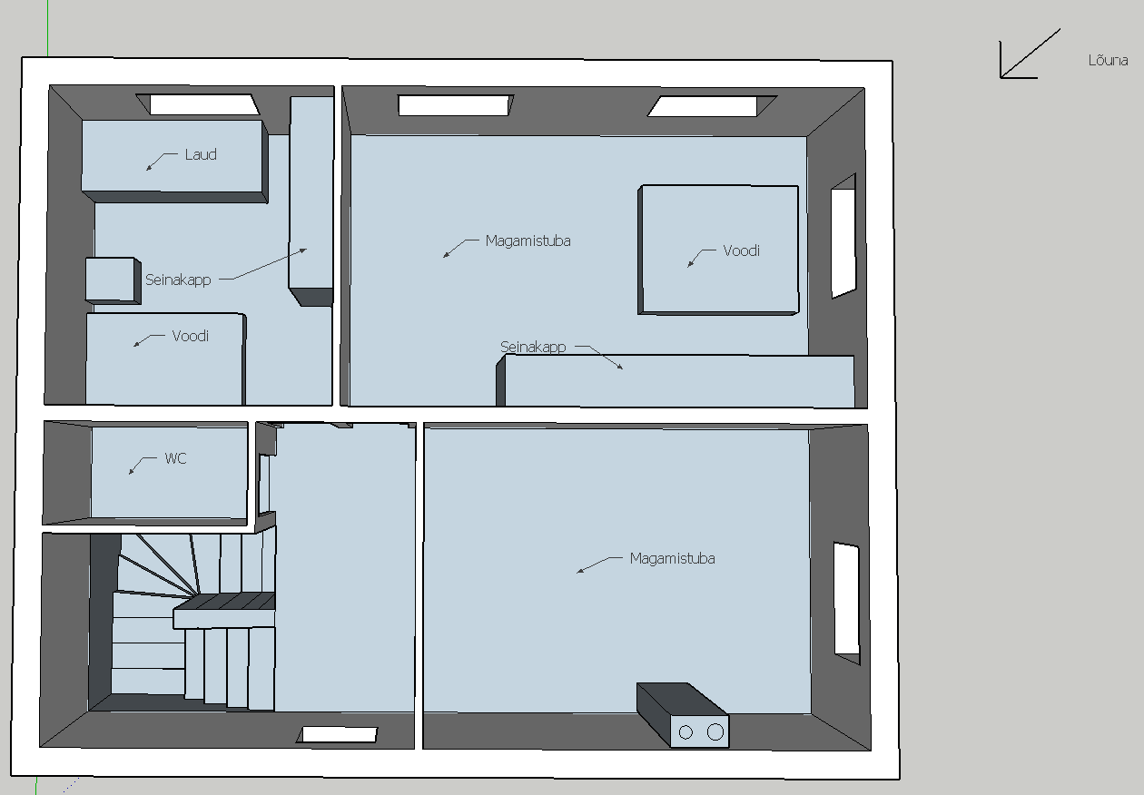

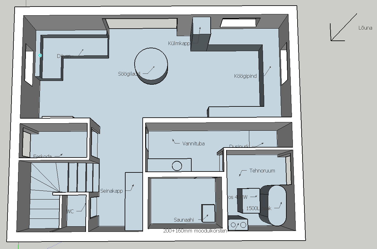

See on umbes 6-s versioon ühest samast majas. Hetkel on siis jäänud mõõtmeteks 11x9m. Kahekordne täiskorrustega maja, välisseinad ilmselt 320mm Termoblokist, siseseinad Aeroc 100 vms lahendus. Vundament sõltub lõplikult geouuringutest. Küte puugaasikatel + 1500L akupaak ovaalne ja mõlemal korrusel põrandaküte. Madal kelpkatus või lamekatus.
Proovitud on läheneda võimalikult praktiliselt ja selliselt, et ehitada oleks lihtne ja loogiline (enamik töid ilma teenust sisse ostmata). Kandev vahesein täpselt keskel, sille 4,5 meetrit max. Esimene ja teine korrus sarnase lahendusega, kandev sein ja avad sarnased.
Kasulik pind ca 160 ruutu.
Hetkel on suureks küsimuseks jäänud moodulkorstna asukoht, mis on hetkel välisseina ääres. Kas see on teostatav? Tean, et pööningul peab olema korstnale ligipääs, aga madala katuse puhul on tegemist sisuliselt katuslaega, siis see ei kehti? Hetkel on korsten selliselt, et ühelt poolt tuleks sauna ahju lõõr ning teiselt poolt puugaasikatla oma. Lisaks on korsten välisseina ääres, et teisel korrusel ei tekiks probleemi selle paigutusega.
Igasugune konstruktiivne kriitika on teretulnud miks midagi teisiti võiks teha. Maja asetust lõuna suuna suhtes ei saa muuta, ning küljepeal sisenemine on samuti soositud asukohas. Kui keegi täpsemalt kaasa tahab rääkida, siis võin üles laadida ka SketchUp faili.

Saunaahju puud tassid läbi vannitoa?

Sauna ahju puud läbi vannitoa väikese nurga. Sisuliselt ju kaks ust kõrvuti ning sauna iga päev ei tee.

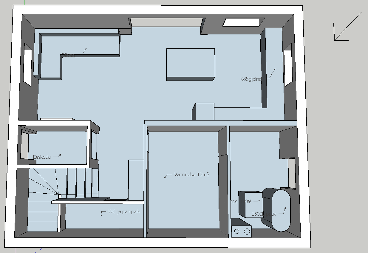

Algne variant oli, et sauna kütmine käib läbi tehnoruumi teisel pool seina, kuid siis läks kitsaks komponentide paigutusega tehnoruumi.

Eeskoda - kitsas, pikk. Kui saapad paned ühe seina äärde ritta jääb vast 50cm käiguteeks?
Kas 2 korruse kanali toru hakkab ka läbi eeskoja jooksma? Või teleka kõrvalt?
Kus pool lõuna on?
Akende ja toapõranda pindala suhe on ka normeeritud.

1 korruse wc on tõesti `limbo`variant.
Mina teeks sauna asemele wc ning korraliku sauna ehitaks maja kõrvale.
Dushinurga arvelt teeks tehnoruumi suuremaks ja korstna paneks köögi/elutoa/pesuruumi vahelisse seina, et samasse saaks teha nii vent ja suitsulõõri.
Elutoas võiks olla kamin või kamina paigaldamise võimalus.

Olen elanud majas, kus sama lahendus - trepi kõrgema osa alla on 1. korruse WC tehtud. Pead ära ei löö ning ise olen 188cm pikk. Küsimus on siin korruse, st. trepi kõrguses ning trepi pikkuses. Antud juhul on laed min. 2.5m ning trepi pindala 2,65x2,65m. Selle WC lagi ei ole siis horisontaalne, vaid lae pind ongi trepi astmed ehk astmeline.

Eeskoda on 1,3x2,5m. Mõte oli, et kui ca 30cm jalatside riiul ja riiete nagi panna ühe seina äärde, siis jääb 1m käimiseks. Kas seda on vähe?
2. korruse kanali toru on hea küsimus - sellepärast foorumisse paningi üles, et kõikidele aspektidele ei oska veel mõelda. Kui vahelagi teha ca 40cm kõrgetest fermides, siis teoorias peaks ka sealt saama risti üle lae tuua ning vannitubba või esimese korruse WC kohale? Lõuna on peale kantud - nende vaadete puhul üleval paremal diagonaalis. St. akende põhisuunas. Akende suurus ja asukoht ei ole paigas. See on lihtsalt visand selleks, et saada paremini aru kuhu, mida ja palju mahub.
tonxx kirjutas:1 korruse wc on tõesti `limbo`variant.
Sauna välja viimine oli alguses mõte, kuid rahaliselt ebaotstarbekas.
Dušinurk on koht, millega ei ole rahul. Liiga pikk ja kitsas. Tehnoruumi võiks siis ehk teha pikemaks, kuid veidi kitsamaks (Eeldusel, et saun säilib, siis kuhugi peab ikkagi dušinurk ka tulema.). Mure on aga selles, et kui korsten tuua kandva vaheseina äärde, siis saun jääb sellest marukaugele juba. Ei kujuta ette kas nt. läbi tehnoruumi mööda seina lae servast on lubatud ca 2,5m pikk horisontaalne suitsutoru ja kas see ka tõmbama hakkab jne. Seda, kas ventlõõr on vajalik või mitte on veel lahtine, kuna ventilatsioon on üks asi, mis pole veel täielikult selge. Kuna kalduvus on soojustagastusega keskvendi poole, siis saan aru, et seda ventlõõri ei kasutataks? Või vastupidi oleks see vajalik? Hetkel oli 200+160mm tandem moodulkorsten planeeritud. Kas sellisel juhul peaks lisaks kõrvale veel ühe 160mm auguga korstnamooduli paigaldama?
Tänud vastuste eest!

1) Kus hoiad hooajalisi riideid? (suvel talveriided ning talvel suvisemad ajad). Kapid on päris väikesed. Jalanõude puhul saaks ära kasutada trepi alust (teha sahtlid vms panipaigad, netis pilte küllaga).
2) Ventilatsiooniagregaat? Hetkel ei mahugi nagu kuskile
3) Pesumasin/kuivati?
4) Tuulekoda/eeskoda, mul on suurusega 2,2m x 3,6m ja tundub ka kohati väike, okei, mul on seal ka garderoobikapp. Ämmal on ca 1,5m x 1,5m ja see on ikka väga-väga kitsas. Mingid jalanõud mahuvad veel ära, aga üleriided küll mitte.
5) Kas köögi tööpind peab olema nii suur? Võibolla sinna duširuumi taha teha hoopis köögi poolelt miskine nurk, kuhu saad panna hoopis külmiku, mingi süvistatava kapi vms. Või siis kasutada seda katlamaja laienduseks (küttematerjali hoidmine, lae all vent seade).

Esmalt kiitused, et plaani jagad. Tavaliselt kui inimene midagi omaette tegema hakkab siis jääb ta oma mõtetega teatud asjadesse kinni. Kõrvalseisja pilk on tihtilugu abiks.
Hea oleks kinnistuplaani ennast ka näha. Lõuna suunas võiks elutoas olla suurem lahtikäiv ava. Saaks õue nt terrassi ehitada.
Hetkel häirib elutuba-köögis see, et köögiala on jäetud niivõrd suureks. Elutoa ala saada osa sellest alast endale. Kuna maja on väike siis tundub söögilaua juurde jääv ala raiskmine. Vannituba pikk soolikas, ideaalis võiks ruumis olla aken (loomulik ventilatsioon ja valgus). WC jääb trepi alla ja on väga väike = üsna ahistav. Kui teed uut maja siis võiks eos sellised asjad välistada, hetkel on olemas see võimalus. Kui teed WC olemasolevasse majja trepialla olude sunnil siis on see teine asi.
Eeskoda on üsna pikk ja kitsas. Sinna ei saa üldse riideid panna, vä nagi. Ehk mis on niivõrd suure eeskoja mõte. Pigem teha laiem ruum koos riiete hoidmise võimalusega (garderoob). Mida vähem kasutut pinda seda parem, ehk koridori pind tuleks hoida minimaalsena. Esimese korruse WC juures oleva koridori saaksid kaotada ja teha selle arvelt suurema WC.
Teisel korrusel üks magamistuba väga väike võrreldes teisega. Saan aru, et toa suurus on tulnud trepihalli järgi.
Kui elutoa-köögi osa paika jätta siis muudaks ära kogu 1.korruse alumise osa lahenduse. Sissepääsu elutuppa teeks rohkem keskelt. Ideaalis muudaks sissepääsu asukohta majja.
Kui tahad siis võin ise midagi valmis kritseldada. Hea oleks teada ehitusala suurust ja ilmakaarte asetust ning sissepääsu kinnistule.

See on nagu maapinnale tõstetud korter - ei ole ühtegi abiruumi, panipaika, sahvrit.

Elutuppa mahub max 4 inimest tv vaatama, kui sedagi.
Esik liiga väike. Tõsiselt liiga väike. Kui tuleb korraga 3-4 inimest tuppa, siis 2-3tk peavad juba edasi koridori liikuma, et riided saaks seljast võtta. Kui majas elab vähemalt 4 inimest, siis juba nende igapäevased riided ning jalanõud ei mahu sinna esikusse ära.
Tehnoruum on liiga väike, kuna sinna ei mahu hetkel isegi paari päeva puud tuppa. Lisaks uuri puukatla tootja poolesid ohutuskujasid. Enamus katlatootjaid tahab, et oleks juurdepääs katla taha, kuna seal puhastusluugid.
Dussinurk 1-1.2m lühemaks ning selle võrra tehnoruum suuremaks oleks mõistlik tegu.
Mitte ühtegi panipaika ei näe esimesel korrusel. (kuhu paned näiteks tolmuimeja või põrandaharja) Eeldan, et kunagi tuleb ka abihoone, sest jalgratta ja muruniiduki jaoks nagunii ruumi hetkel ei ole antud majas.
Hetkel tundub antud plaanilised lahendused kuidagi kipakad ning valed.
Kui plaanis võimalikult palju töid ise teha, siis pigem tee ühekordne hoone. Kokkuvõttes rahaliselt võib tulla isegi odavam. Hetkel peab kahel korrusel välja ehitama trepiala, mis kokku on kindlasti 15m2. Selle välja ehitamist millegi pärast ei arvestada kunagi. Pigem tee 15m2 väiksema kasuliku pinnaga ühekordne elamu. Oleneb kes kuidas materjale ja töökäsi leiab, kuid selline keskmine ehitushind jääb ikka 800€/m2. Lihtsal elamul kus ei ole väga erilisi materjale kasutatud.
Kirjuta googlisse moodulmajad. Moodulmaja tootjatel on väga palju näidis projekte üleval. Võibolla leiad sealt midagi endale, mida vastavalt oma vajadustele muudad.

Vent agregaate käisin täna just vaatamas. Päris palju ruumi nõuavad. See ongi nüüd üheks põhjenduseks, miks peab tehnoruum suurem tulema ning kuhugi suunas peab teda paisutama.
Pesumasin vannituppa tööpinna alla.
Tuulekoda - treppi saaks veidi kitsamaks teha ning selle läbi tuulekoda laiemaks. Samuti võib kaaluda tuulekoda lühemaks teha, sellega koos ka treppi nt. ca 30cm. Trepi pindala on päris korralik praegu, saaks vähemaga hakkama. Tuulekojas oligi mõte ainult selle päeva riideid hoida nagis, mitte kapis. Kui Tuulekoda üle 1.5m lai teha siis mahutaks kapi ka ehk sisse.
Köögi pind on tõesti suur, eks naise soovid mängus. Juba on plaanis köök L kujuliseks teha ning söögilaud sellesse osasse viia. See küll diivanit suuremaks ei tee, aga jätab vaba ruumi nn. elutoa ja köögi vahele. Samuti on idee üks nurk sealt varastada katlamaja/dusinurga poole. Hea idee! Kuna kandev sein, siis esialgu selle välistasin, kuid ilmselt lühikeste sillete puhul ei tohiks olla probleemi.

Tänud kaasa mõtlemast! Päris lõuna osas ei ole avaust, küll aga on 3m lai ja 2.1m kõrge avaus maja seina keskel mis vaatab kagu suunas (kohe söögilaua ääres). Vannitoas akent hetkel ei saanud, just sellepärast, et ta asukoht on nii nagu on. Nõustun, et soolikas. Sellepärast peab ehk kogu asetuse ümber vaatama. Teise korruse magamistoa suuruse tingis jah kandev sein ja trepikoda jms. Iseenesest asetasin just väiksesse tuppa kõik asjad mis seal olema peaks ning teoorias mahtusid ära küll.
Kui sa veidi viitsid asjaga sügavamalt tegeleda, siis võiksin sulle nt. meili peale saata aerofotod koos kritseldustega sinna peale jms info. Hetkel oleme veidi kinni maja asetuses ning sissepääsu suunas.

Nõustun, et veidi väike sai eeskoda. Kuna teisel korrusel on sama asetuse järgi tehtud WC, siis ei tahtnud seda ülemäära suureks paisutada, aga ehk peaks.
Tehnoruumi kohta juba kirjutasin, et ilmselt peab veel suurem olema.
Kuna olemas nii garaaž kui kõrvalhoone, siis jalgrattad jms ei ole tõesti probleemiks. Siiski võimalik üks panipaik tolmuimeja jms jaoks peaks juures olema - nt. trepialune siiski.
Trepi info õige - hetkel läheb 13-14 ruutu sinna alla kaduma (osa trepialust saaks siiski kasutada panipaigana). Küll aga on ühekordse maja aluspind, st. vundament ning katus päris palju suuremad ning üldse mitte odavad. Olen ka varem selle üle juurelnud, et kumb siis mõistlikum on. Siiamaani olen lugenud, et kahekordne ON soodsam, ma ei tea, kas seal juures trepi maksumus ning kadunud pinda on võetud korrektselt arvesse või mitte. Seega küsimus õhus - ehk peakski ühekordset plaanima? Ruumi tegelikult on. Moodulmajade projekte uuritud ning see antud versioon ongi kahe-kolme näidisprojekti pealt kokku vaadatud siit-sealt.

Ilmakaared joonisel olemas. Päike tõuseb idast, st teisel korrusel saavad kaks magamistuba soojal ajal kuumalaksu keskpäevaks kätte (jahutuskulu). Esimene korrus aga külmal ajal ilusa vaate päikese käes sillerdavale lumeväljale.
Samas mulle meeldib oma maakodus sügise poole või ka lausa sügisel istuda verandal ja vaadata loojuvat päikest, sellel hooneprojektil seda võimalust pole. Kui see on mingi muu hoonega lahendatud siis pole ju probleemi.

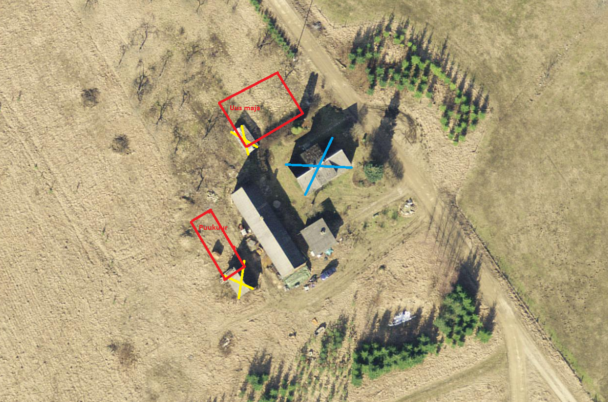

Lisan aerofoto koos selgitusega, et parem ülevaade anda neile kes kaasa viitsisid mõelda.
Kollasega tähistatud hooned mida enam ei eksisteeri vanal aerofotol.
Sinisega vana maja asukoht mis läheks pärast uue valmimist lammutamisele ja pikas perspektiivis grillinurk vms lahendus peaks sinna asukohta tulema.
Punasega märgitud uus puukuur ja uue maja potentsiaalne asukoht. Kahekordne maja väiksema aluspinnaga oleks mõistlikum, sest siis jää kõrvalhoone nii tugevalt vaadet varjama.
Ortofoto on siis põhja-lõuna suunaline nagu ikka. Krundi piir ida pool on sõidutee, põhja ja ida pool piiri ei näe ja lõunas jookseb pildi all osas puude vahelt.

Tundub, et oled veel nõnda noor, et I korrusele eraldi magamistuba/kabinet/külalistuba pole planeerinud. Ole mureta, ei pääse ka sina vananemisest ja tahaks näha, kuidas sa hakkad penskarina 2x päevas uinaku tahtmisel iga kord II korrusele minema. :) Olen sellest varem kirjutanud, et tulevikule(penskaripõlvele) mõeldes ei viitsiks küll iga õhtu teisele korrusele enam koperdada ja hommikul alla tagasi. :) Seega, ise eelistaks ühekordset maja, hoolimata sellest, et m2 hind läheb kallimaks.
Saunast. Mul tuttav, kelle majas olen teinud siseviimistlust. Tal maja 240 või 280m2(täpselt ei mäleta) ja sauna majas ei ole. Rääkis ükskord, et kui tema külalised on temalt küsinud, et kus on saun, siis laiutab käsi ja ütleb, et lihtsalt ei mahtunud ära ja tuleb eraldi hoonena. :) Seni pole ta saunast puudust tundnud, kuigi on olemas eraldi hoonena vana saun, aga ega sealgi päris iga nädalavahetus ei viitsita käia. Mõtle veelkord sauna vajalikkusele majas, et kas see ikka on hädavajalik.
Nagu eelkriitikud on maininud, siis mõtle panipaikadele/kolikambrile, kus igatsugu ülearust sodi hoida! Sa võib-olla hetkel lihtsalt ei oska ette kujutada seda vajalike/mittevajalike esemete hulka nagu olmetehnika pakkekastid, millel veel garantii jms.

Paar versiooni tagasi oli ka magamistuba esimesel korrusel, kuid siis oli veel suurem probleem katlaruumi/tehnoruumi mahutamisega jne. Oli ka kaalumisel saunaruum välja visata, aga hetkel on ta jätkuvalt sees.
Õige, et üks panipaik esimesel korrusel on puudu. Loodan ühe kasutaja peale, kes teeb mõne alternatiivse visandi nagu ta ise välja pakkus. Ühel hetkel on endal ideed otsas ja sellepärast ongi foorum hea koht kust alternatiive leida.

Avatud köök pole praktiline. Diivanil telekat vaadates sooviks ikka vaikust, samas nõudepesumasin ja külmkapp urisevad üksteise võidu, no ei ole kodune.
Saunale kindlasti tee aken, ilus kui õhtupäike paistab leiliruumi.

Omamoodi on avatud köök siiski ka praktiline. Tuleb omal nahal ära proovida!
Diivanil teleka vaatmiseks ei pea mingit erilist nõudepesumasinat ja või külmkappi ostma. Või siis vastupidi, telekale külge ühendada sobilik helisüsteem?

Tegin siis mõned asjad ümber vastavalt näpunäidetele:
Tuulekoda sai 1.5m laiuseks, WC ja panipaik läksid ühte ruumi nii et panipaik asuks trepi all ja WC täiskõrguses ruumis. Sellega läks ka esiku osa väiksemaks ehk väiksem kasutu pind. Trepp on 1,2m laiade astmetega. Alla selle tundus, et võib kitsaks minna.
Ühtlasi kadus saun üldse joonistelt ning suuremaks läks nii tehnoruum (nüüd ca 10m2) kui ka vannituba (12m2).
Köök muutus L-kujuliseks ning söögilaud mahub rohkem köögi osasse nüüd.
Suur terassi aken/uks liikus samuti rohkem köögi poole, et anda elutoale mõõtu juurde. Samuti läks sellega diivan pikemaks.
Teist korrust ei ole veel ümber teinud kuna teist korrust mõjutab vähe ainult trepi mõnikümmend cm.
Tegelikult on jätkuvalt küsimuseks korstna paiknemine praeguse skeemi kohaselt. Kas mööda välisseina seest poolt on aksepteeritav lahendus või mitte? Kui maja keskele poole tuua kandva seina äärde, siis peaks sissepääsud ümber mängima, mis ei oleks iseenesest probleemiks.
Hetkel siis puudu visandilt veel uks tehnoruumi ja vannitoa vahel ning vannitoa aken.
Muus osas ideid või ettepanekuid?
Re: Kritiseerige projekti (pildid)
kogu elu toimub tahes tahtmata esimesel korrusel ja selleks on seal joonise järgi vähe ruumi . elutuba ja köök on lihtsalt liiga kitsas pikk toru ja on praktilisem , kui ta on selline laiem ristkülik vms
* tehnoruum ja saun majast välja.
* puukatla asemel mõtle õhk-vesi soojuspump jääb ära akupaagi vajadus
* elutuppa hädakütteks kamin ja ventseade pööningule .
* eeskoda ja treppihall kokku teha lubaks saada normaalse suurusega elutoa .
* köök tõsta sinna kus hetkel on elutuba planeeritud ja ainult ühte seina
* vannituba ning vc liiguta sinna kus on tehnoruum ja panipaik/garderoob jäta täitsa eraldi ruumiks
teise korruse ruumide suurused ei ole proportsioonis, väiksed toad ja liiga suured toad ei ole mõistlikud
Mina tegin ühe tehnoruumi mõõtudega 2x2,2m. Sinna mahutasin; maasoojapumba, boiler 300L, ventagregaat, moosiriiul(0,4x0,5x2m), külma/soojavee kollektorid, elamisepoole elektrikilp, riiul "pappkarpide" jaoks 0,5x2,2m, tolmuimeja koht, põrandakoristusvahendid, taarakott, tulekustuti, kartulikotikoht ja riidepuu toru märgade riiete kuivatamiseks.
Kõik agregaadid on remondiks vajaliku ligipääsuga ja vahetamiseks niimoodi ühekaupa väljavõetavad, et teiste seadmete tööd ei segaks.
Teises majas tegin trepi alla. 1000L akupaak tarbeveesoojusvahetiga, õhk/vesi soojapumba siseosa, 80L boiler, paisupaagid 100+8L, tarbeveekollektorid, põrandakütte kollektor, tsirk.pumbad, elektri ja automaatikakilp, 2tk 3,6kW päikseinverterid, reservtoite UPS +200Ah aku, tolmuimeja koht, tulekustuti ja riiete nagi.
Ise arvutasin, et kui kalliks läheks, iseseisva tuletõkketsooni (katlaruum), ehitamine ühe toa asemele? Ja leidsin, et kui hästi planeerida saab teha tehnoruumi väiksema või üldse loobuda sellest.
Sissepääs proovi teha kagu suunda - kui töölt tuled siis on ukse eest, trepilt, jää ära sulanud.
Avatud köögi teema on nii ja naa. Oli mul kunagi elutuba 36m2 ja eraldi köök 32m2. Kui keegi külla tuli siis lõpuks oli kõik rahvas ikka köögis. Suur tuba jäi tantsuplatsiks.
Ehk teha hoopis korraliku suurusega "magamis"toad ja loobuda "suuresttoast" suure köögi kasuks?
Telekad on tänapäeval nii odavad, et need on nagunii igas toas ja köögis ja vaatad seal kuhu külje maha paned.
Tonxx

Kui krundil ruumi laialt, siis võiksid ikkagi teha maja veidi suurema ja esimesele korrusele ühe magamistoa, mis on min. 10 ruutmeetrit.
Selle nimel võid jätta esialgu teise korruse välja ehitamata.
Kui lapsed suremaks kasvavad ja soovivad oma tuba, siis aitavad ehitada.
