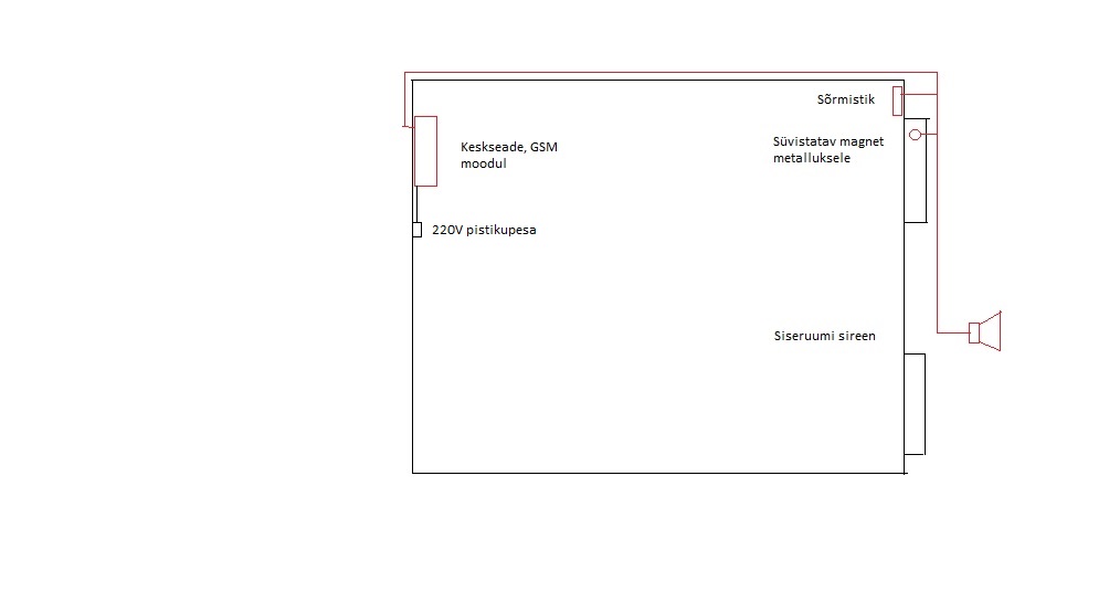

Oleks tarvis osta ja paigaldada koduvalvesüsteem korterisse.
Ise ma seda varem teinud ei ole kuid tahaksin proovida kas saan sellega ise hakkama.
Paluksin siit foorumist nende lugejate käest nõu kes sellega tegelenud on.
Milline lahendus oleks kõige parem väikese eelarvega objektile, millel on tarvis vaid korteri metallist välisuks valve alla panna?
Valvesüsteem peaks olema selline mis häire korral ise helistab/saadab sms omanikule. Pluss kohalik sireen.
Tegin sellest valvesüsteemist ka ruumi paigutuse lihtsa skeemina mida näeb siit: https://www.upload.ee/image/6524156/Koduvalve_skeem.jpg
Ukse magnet, sireen ja klahvistik peaksid olema juhtmetega. Juhtmevaba süsteemi ei soovi. Kõik juhtmed süvistatakse seinte sisse.
Klahvistik peaks olema keskseadest eraldi. Tavaline nuppudega klahvistik. Mingit puutetundlikku ekraani ei soovi.
Keskseadel peaks olema akutoite võimalus elektrikatkestuse puhul ning sellel peaks olema mingi selline lisavidin mis oleks suuteline häire korral helistama süsteemi omanikule.
Pulte süsteemi valvesse panekuks/valvest mahavõtmiseks ei vajata. Selle jaoks jääb klahvistikul numbrikoodi sisestamine või siis telefoniga juhtimine eemalt, kui GSM moodul seda võimaldab.
Vahemaad keskseadest klahvistikuni on 5m. Kui sireen ühendatakse klahvistiku mooduli külge, siis on klahvistikust sireenini juhtme pikkus 4m, kui sireeni tuleb juhe keskseadest siis on juhtme pikkuseks 5m. Kui metallukse magnet ühendatakse juhtmega keskseade külge, siis on juhtme pikkuseks 3,5m. Ma ei tea kas ukse magneti, sõrmistiku ning sireeni kaabel on üks ja seesama või siis kasutatakse alarmile ja ukse magnetile erinevat kaablit. Olen lugenud, et CAT andmeside kaabel vist ei sobi?
Ei tea ka seda, kas need moodulid saab omavahel ühendada ühe kaabliga, või peab sõrmistikule, magnetile ja sireenile minema eraldi kaablid. Ja ma ei tea veel seda ka, kas kõik need asjad peab ühendama keskseade külge või siis mõned moodulid hoopis klahvistiku mooduli külge.
220V pistikupesa tuleb keskseade kõrvale, niiet trafo enda juhtme pikkusest peaks piisama keskseade toitmiseks.
Nüüd sai vist kõik vajaminevad komponendid siia välja toodud. Kui ma midagi unustasin, siis andke teada.

toide läheb keskseadmesse. keskseadme külge läheb aku.
klahvistik läheb keskseadme külge (4 kiuline kaabel)
gsm moodul läheb oma kaabliga keskseadme külge (kaabli pikkus oli vist ca meeter).
ukseandur/magnetandur läheb kaabliga (2 kiudu) kas siis keskseadme külge (või osad klahvistikud oskavad ka ühte andurit kasutada).
pasun läheb otse keskseadme külge kaabliga (4 kiudu).
sms teel saab keskust juhtida (valve peale-maha).
klahvistiku kaudu saab seadet programmerida, kui arvutiga oleks see lihtsam, vajalik ip moodul ja tarkvara
Orienteeruvad hinnad (2015 seisuga) Paradox seadmetele:
http://www.paradox.ee
keskseade: MG5050 ca 42€
klahvistik: ca 40€
seadmekast: ca 10€
lukk seadmekastile: ca 3€
aku ca 15€
GSM moodul: ca 55€
pasun: ca 10€
magnetkontakt (puituksele oli ca 2€): metalluksele ilmselt kallim veidi
kaabliks sobib CAT kaabel küll. valvesüsteemile müüakse ka oma kaablit, kiudude värvid on lihtsalt teistsugused ning valvesüsteemile piisab 4 kiulisest kaablist, mis teoorias võiks olla odavam.
