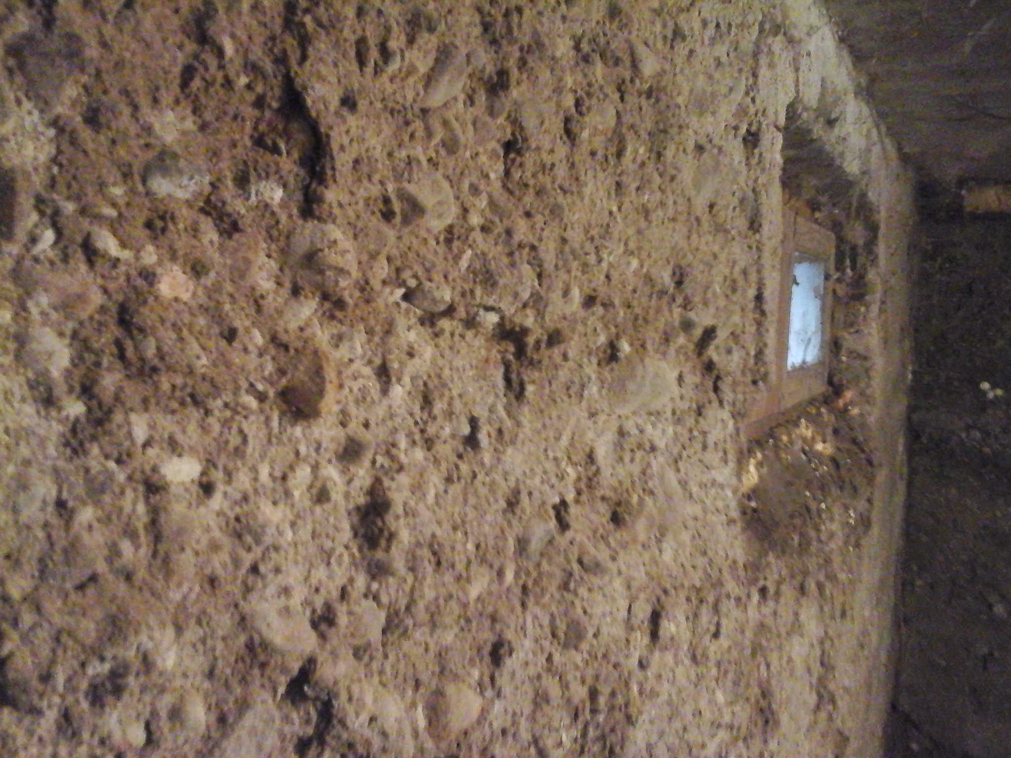

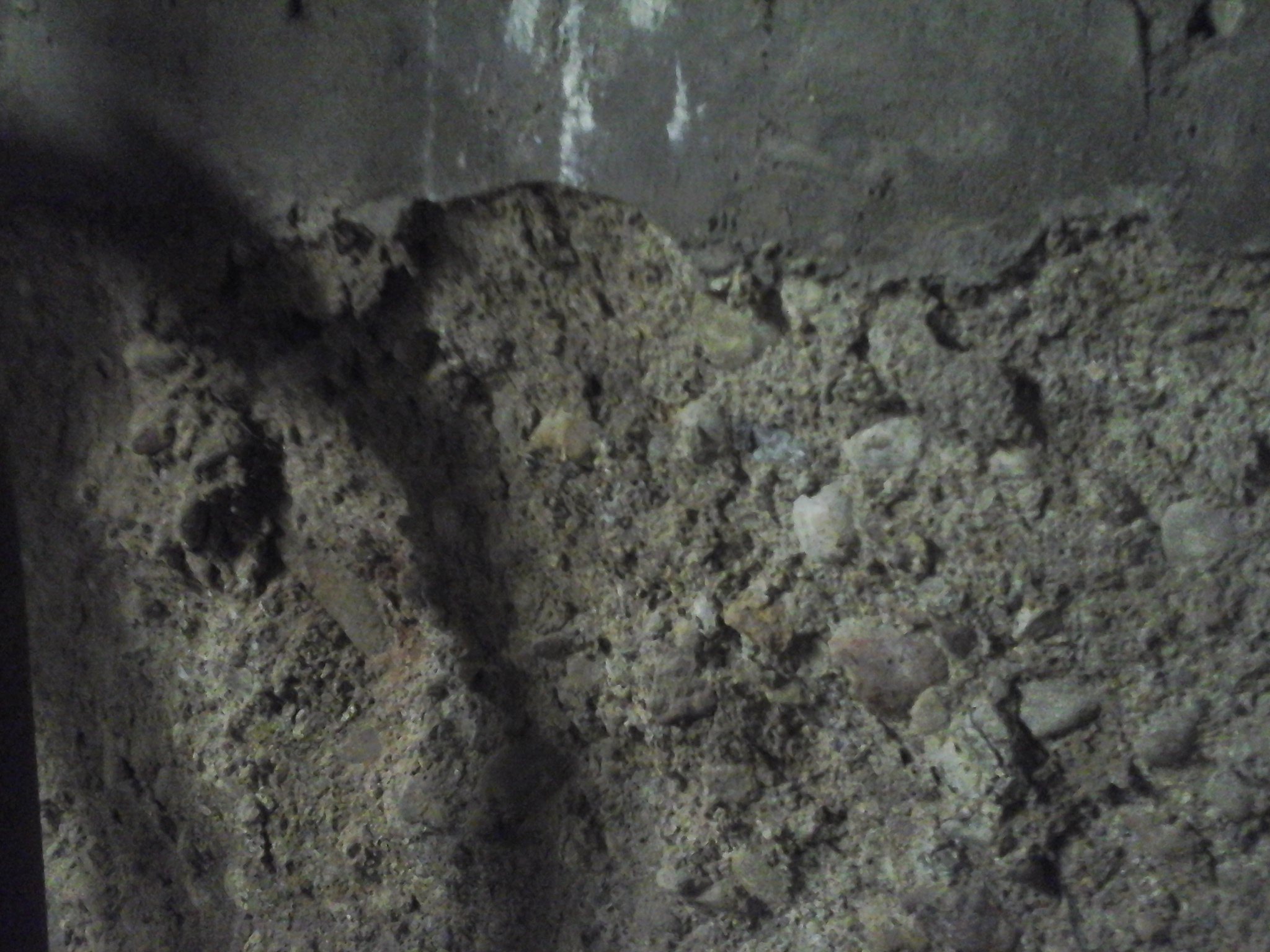

Paluks mõtteid, kuidas sellist lagunevat vundamenti oleks võimalik kõige paremini (kvaliteetsemalt ja vastupidavamalt) remontida. Eriti teretulnud on kommentaarid, kes on eelnevalt selliste probleemidega tegelenud. Poleks paha kui keegi soovitaks ka mõnda vundamendi remondiga tegelevat ettevõtet. Vundament on valminud kusagil 60-datel. Terve maja alune on kelder. Keldris asub kaugkeskkütte soojasõlm - aastaringselt on keldris + kraadid. Tõenäoliselt on viga väheses tsemendi sisalduses.

Ma teeks ümber maja ühe vahtplasti plaadi jagu vundamendi soojustust, vahtplasti krohviks ja olekski kõik. Saad veidi soojustust juurde ja silmale ilusamaks. Aga see tuleks nii teha, et sobiks kokku ka seina soojustusega.
Re: Pudenev vundament (ehitatud siis, kui tava inimene kvaliteeti ei saanud)
Tere. Ega betooni vajalikku tugevust millegagi enam ei taasta. Ainukene väljapääs oleks lagundamisprotsessi põhjuste likvideerimine. Põhjuseks on vesi. Kui saada kogu sein kuivaks, siis protsess katkeb. Kuivaks saada on võimalik aga rahakott hakkab kõvasti paha häält tegema. 1. Väljast taldmikuni lahti kaevata 2. sein sirgeks krohvida 3. 2K hydro peale võõbata 4. Injektsoonikiht vundamenti 5. Keldripõrandale betoonikiht 6. Keldripõrandale hydro 7. Keldripõrandale betoonikiht 8. Vundamendi soojustamine.

Tere . Vundamendi (seina) paksus ~350mm Alar, kas vundamendi vaheseina samasugune lagunemine on põhjustatud ka vee poolt? (Vahesein on täpselt samasuguse ehitusega, nagu välissein) kelder aastaringselt soe. Põrandad on betoonitud ning osadel põrandatel ka pigi vms. kiht (sest vanasti kavatseti keldrisse saun teha - hüdroisolatsioon).
Mida arvata mõttest, kui kummagile poole seina teeb korraliku armeeringu (raud), seob armeeringu läbi esialgse vundamendi omavahel, teeb saalungid ja valab lisa betoodi kihi + kõiksugu jutud hüdroisolatsioonist .

Tere. Kapillaartõus on ka siseseintel. Kui uus betoon hakkab iseseisvalt kandma, siis võiks isegi mõelda. Kui kandma ei hakka, siis pole ju pointi kui kandva vundamendi lagunemisprotsessi ei peata. Lugupidamisega. Alar Piirfeld

Tere. Kas kapilaartõus võib siis põhjustada siseseina pinnal 1,7m kõrgusel põrandast, vundamendi lagunemist. Konkreetne osa asub maja keskel (eelnevalt räägitud, et maja alune on täis kelder ning aastaläbi soe, kuna keldris asub kaugkeskkütte torustik). Kas siis kuidagi ei või vundamendi pudenemise põhjus olla ebakvaliteetne materjal, vaid hoopis vee?
Kui valada vanale vundamendile ümber uus tugev kiht ja katta hüdroisolatsiooniga, siis olenematta vana edasisest lagunemisest peaks ju uus tugev kiht teda täielikult siduma ja toetama?

Tere. Loomulikult on põhipõhjuseks betooni kvaliteet. Aga seda enam muuta ei saa. Hea betooni jaoks pole niiskus probleemiks, võtab aega sajand enne kui vee mõjul lagunema hakkab. Kehva betooni jaoks on see protsess mõned korrad kiiremad. Kapillaartõus võib olla kuni 2 m.
Kui teha sandwitsh, kus mõlemal pool on (ca 10 cm) betoonkoorik, mis ise ei kanna ; ja keskele jääb pudi kiht, mille lagunemisprotsess jätkub kiirenevas tempos (betoonkoorik ei lase niiskust läbi), siis mis seda maja hakkab kandma?

Tere. Alar,kas siis oleks sandwitsh hea lahendus, kui vanale seinale lisada ka injektsiooni kiht, või sellest ei piisa vee kapilaartõusu takistamiseks (väljast ja põrand ka hüdro alla). Sisemine kiht jääks kandev.
Kui aga vana vundament lihtsalt katta armeeringu, krohvi ja hüdroga + injektsiooni kiht, siis arvan, et see krohv hakkab ikkagi vana pudeneva küljest irduma.

Tere. Enda arust andsin kaudselt sandvitsile hinnangu. Ei saa aru kuidas sisemist koorikut saaks kandma panna. Ehk siis uus vundament? POleks paha kui keegi ära teostab. Injektsioon katkestab kapillaartõusu. Krohvi irdumiseks on füüsikalis-keemilised põhjused, subjektiivne arvamus ei ole protsessi tekke käimapanevaks jõuks. Lugupidamisega. Alar Piirfeld
