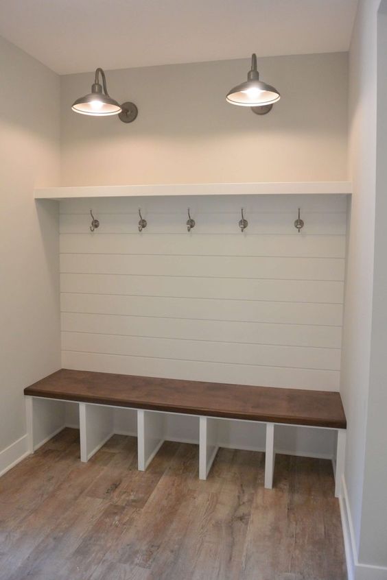

Soov meisterdada liimpuitkilbist midagi pildiloleva sarnast. Tegu esimese suurema puutöö-projektiga. Tulevikus on plaanis veel ehitada kapid tasapinnaga, nari ning paigaldada sisevoodrilauda. Küsimus: millise sae peaksin soetama? Nurgasaag? Ketassaag?
Ülemine riiul on 198 cm pikk, kinnitaksin seinale (kipssein) kanduritega. Kui paks peaks liimpuitkilp olema (et läbi ei vajuks)? Raskeid asju riiulile panna ei plaani.

Kui sa lepid standard laiuse liimpuitplaadiga nt. 40cm vms, siis saab teoreetiliselt ka käsiketassaega tehtud. Otsa tõmbad vinkliga korraliku joone, paned rihtliistu peale ja saed kenasti nii et saag jookseb mööda liistu serva. Mulle tundub, et ülemise riiuli taga serv toetub voodrilauale, mis kulgeb istepingist kuni ülemise riiuli alla välja. See annab oluliselt kandejõudu juurde. Paksus võta 28mm. 18mm jääb sellise pikkuse peale vedel.
