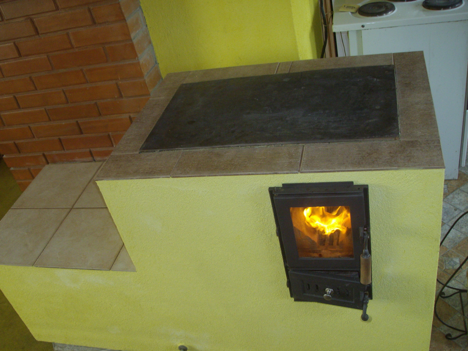

kui aega on, siis mõne keraamilise plaadiga saad ka kenaks, aga siis peab olema pliita lõpp ka sobiv.

Ilu on vaataja silmades. Poodides on ju plaadivalik suur, võta selline nagu meeldib ja pane pliidi serva peale. Odav ja ilus :wave:

Plaatimist mõtlesin küll.Aga häirib see serva randi puudumine.
Kas paekivi/dolomiidi plaat peab seal kuumas vastu?Seda saaksin poolmuidu.

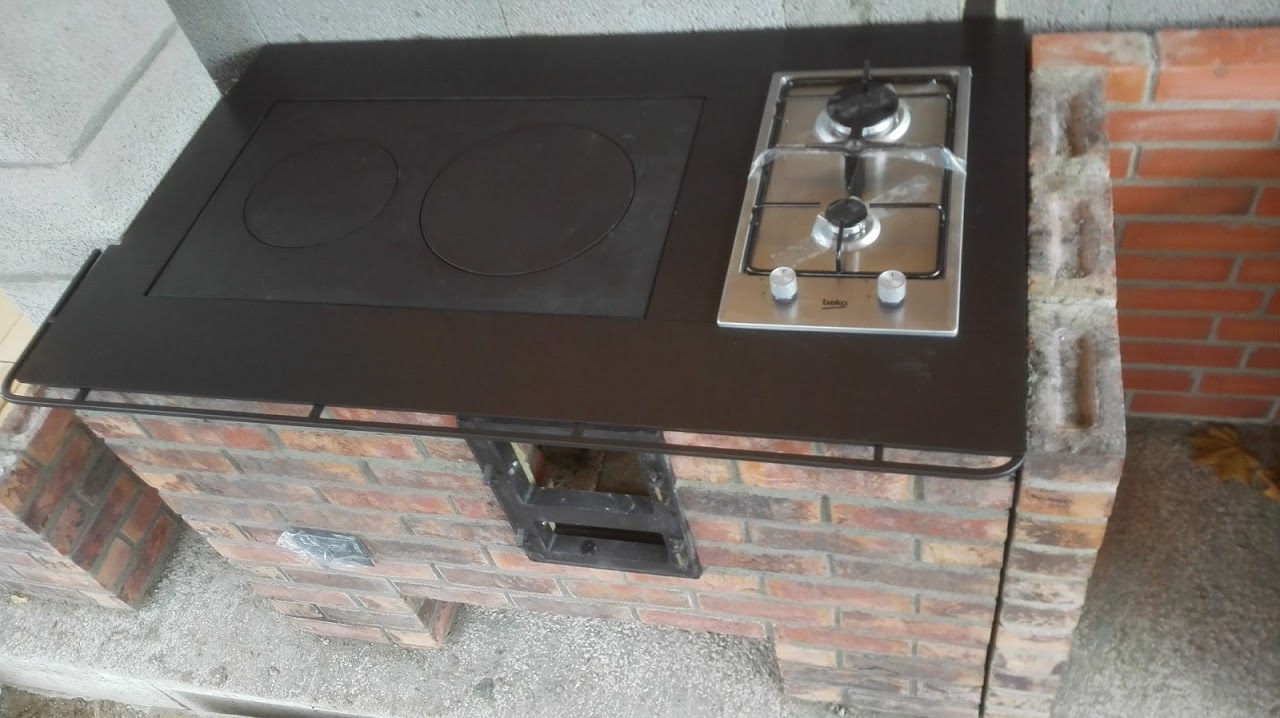

Lase mõnel metallimehel etteantud mõõtude järgi valmistada. Nt. selline
