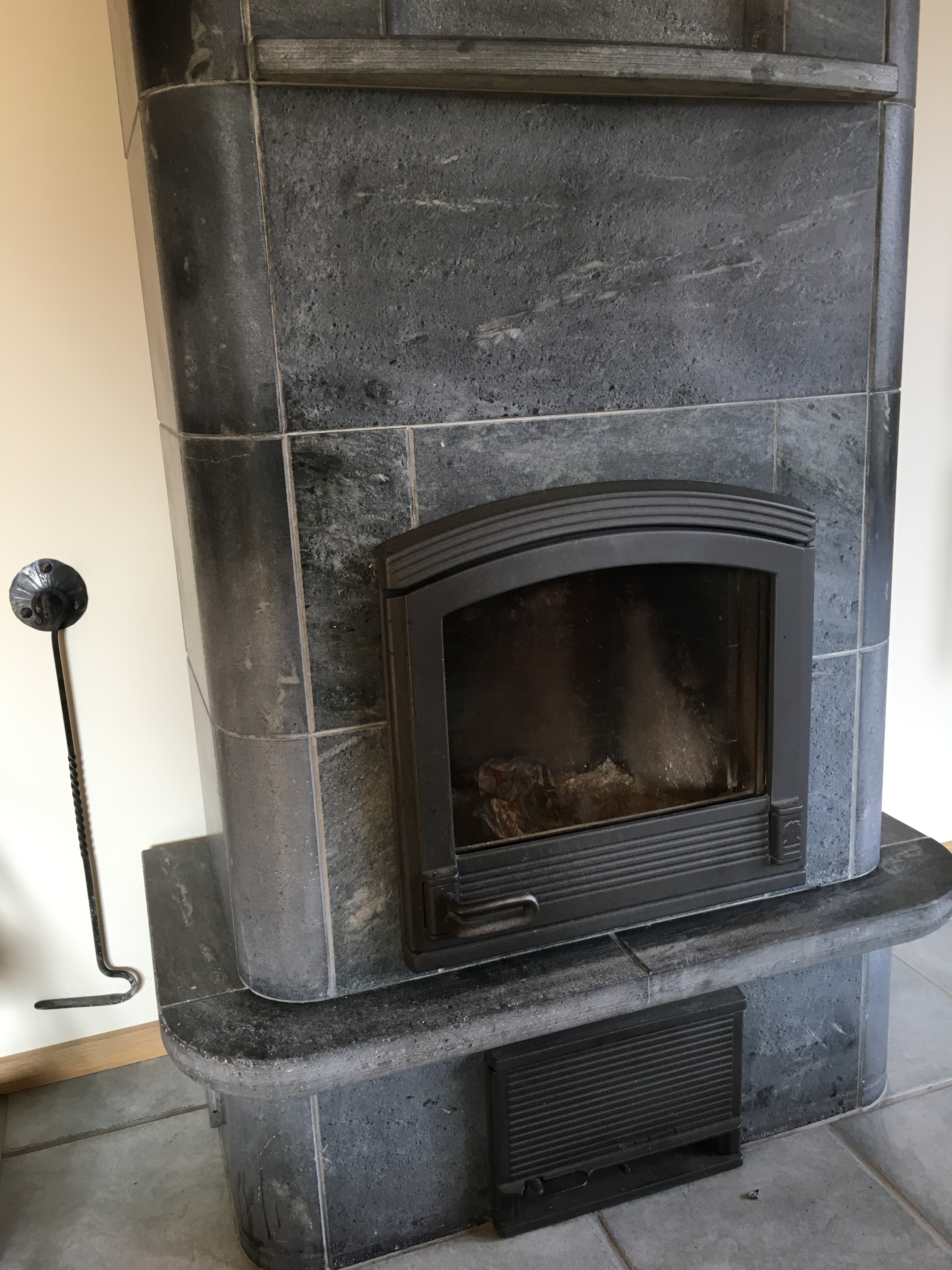

Kahe poolega ahju/kamina uks. Kummalgi pool klaas. Suvest alates köetud uus ahi. Umbes kuu tagasi läks ühe uksepoole klaas kusagil küttefaasi lõpupoole lihtsalt katki. Ilma ühegi füüsilise lisategurita. Täna, täpselt samadel tingimustel, teine. Natuke süsi oli veel all, klaas terve, tulin ca 10min. hiljem siibert kinnipanema, klaas katki.
On kellelgi aimu, kas selline purunemine on suht levinud, või millised on piisavalt kvaliteetsed klaasid, et nad ei puruneks ise?

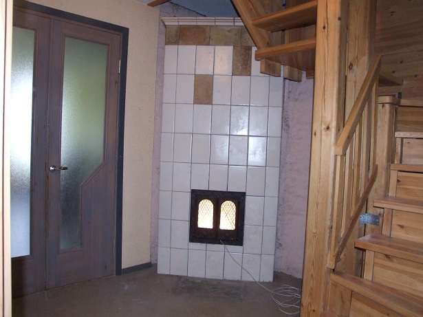

Kälimehel oli ahju ees mingi Lätis toodetud uks. Mõlema ukse klaasid olid katki.
Peale ahju remonti panin teise ukse. Põhimõtteliselt samasugune uks, aga teise firma toodang. Kaks aastat möödas ja klaasid jätkuvalt terved.
