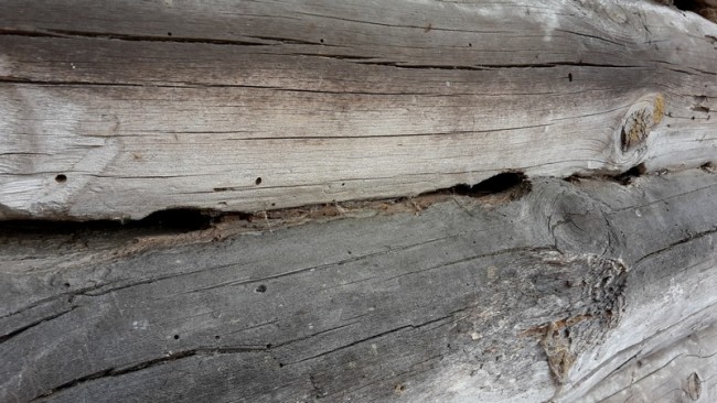

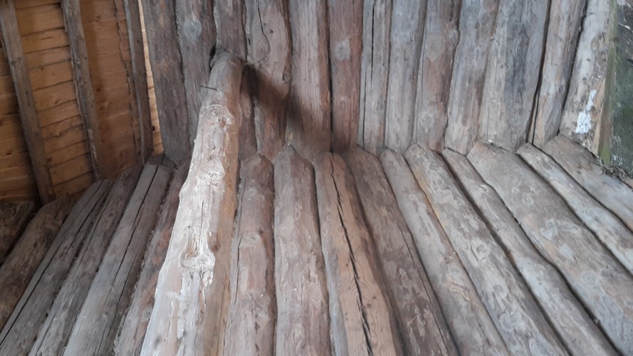

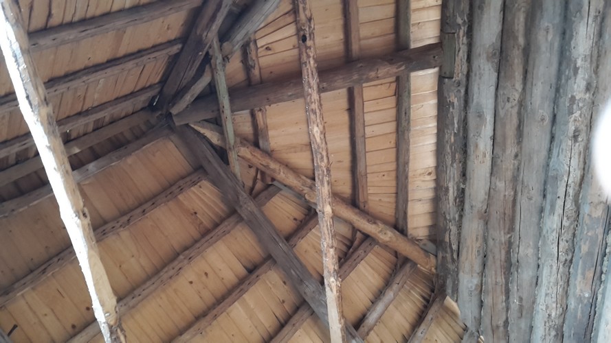

Panen siia mõned pildid lootuses, et äkki kellelgil on aega teemat kommenteerida..
Ühesõnaga, sajandi alguses ehitatud ait, mis on saanud 20a. tagasi renoveerimise alumiste palkide vahetamise, uue laastukatuse ja ühekordse laudpõranda näol, vajaks sellist renoveerimist, mille tulemusel saaks seal aastaringselt sees elada.

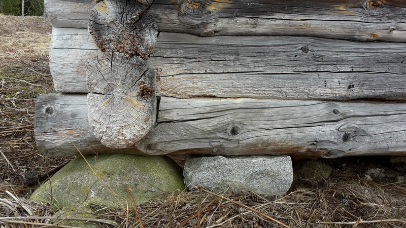

Maja on siiani püsti tänu heale õhutusele. Palk on väljastpoolt küll vana ja väsinud kuid tugev. Seent või mingit mädanikku ei tundu sees olevat.
Plaanitavad tööd on maja soojustamine ja küttekeha ehitamine. Kuna ma pole varem iseseisvalt nii kapitaalseid töid teinud, siis loodangi, et äkki keegi, kellel selles vallas kogemusi, saab natuke nõu anda.

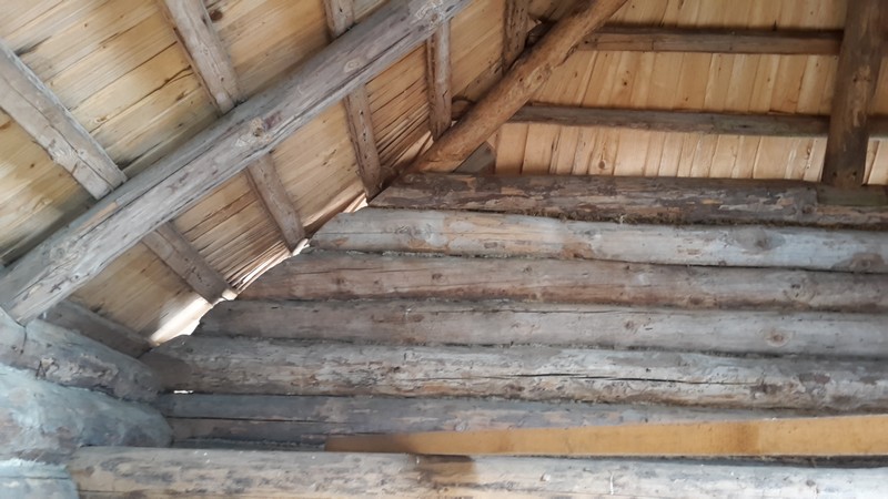

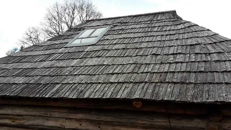

1) Katus. Kuidas soojustaksite Teie? (vabandan, et osad pildid on siin küliti) Kas mingit kilet ka kasvõi osaliselt katuseharja alla või on see täiesti absurd? :) Tuuletõke, vill ja voodrilaud?? Või kuidas see võiks olla??
Muud vaheaugud makrofleksiga kinni lasta?
2) Immutus. Kas enne kui asuda mingit soojustust paigaldama nii katuse alla kui seina, peaks kõik pinnad mingi immutusega üle käima?

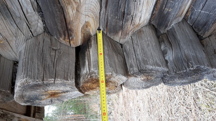

3) Seinte soojustamine. Nii palju kui olen siin lugenud, siis on tekkinud arusaam, et väline soojustus on palgi sisepinnale kondensatsiooni tekkimise vältimiseks turavlisem. Milline soojustus oleks sellisele seinale ok? Tegemist on ümarpalgiga. Väljapoole sooviks ka selle pärast soojustuse teha, et endale ka ruumi sisse jääks :)

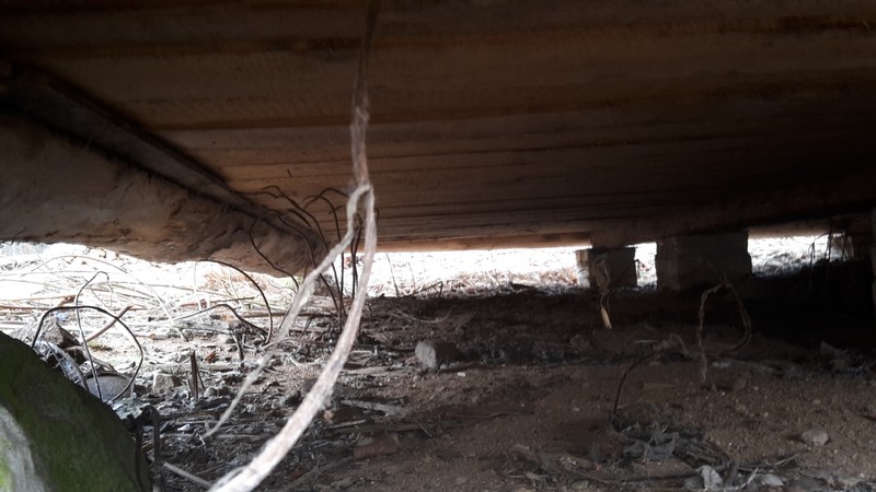

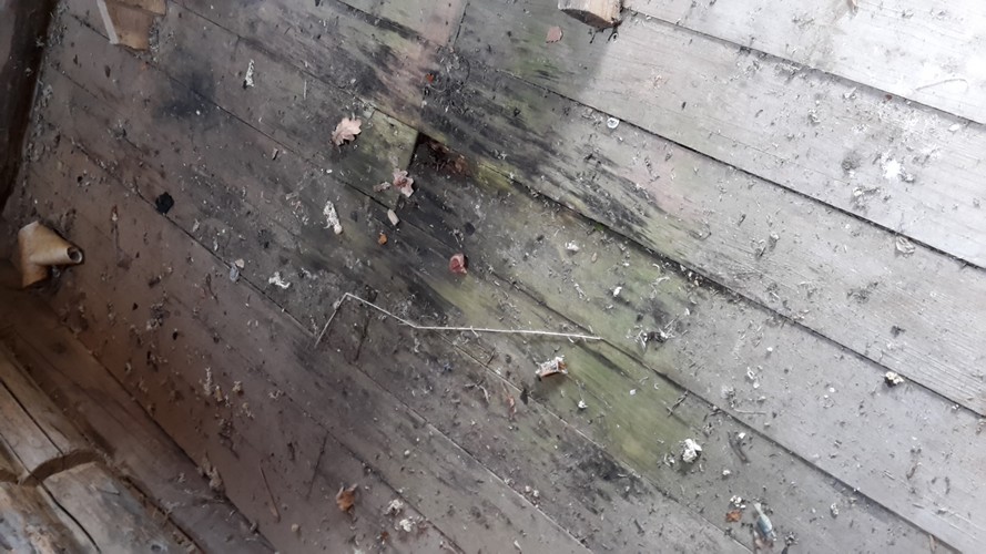

4) Põrand. Nagu näete, siis puhub tuul otse põranda alt läbi. Praegu on põrandaks mingi 2cm paksused lauad, mis on vaja nagunii osaliselt üles võtta. Kas võiks siis olla midagi sellist, et immutatud lauast aluspõrand, penoplast plaadid soojustuseks ja siis kõige peale päris laud?? Või kuidas??

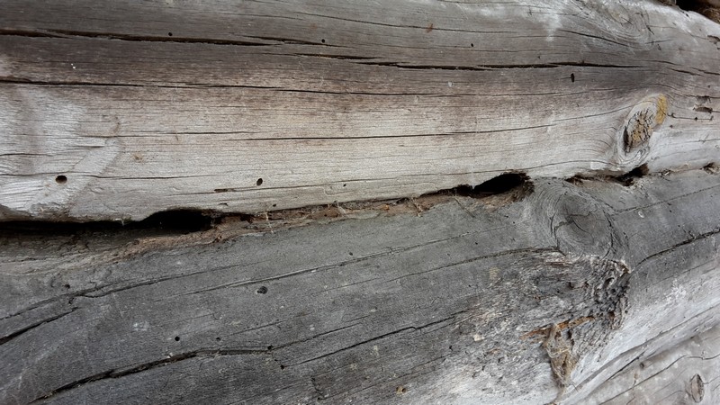

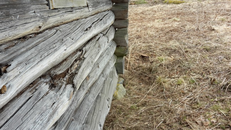

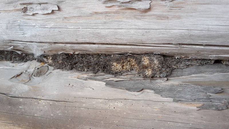

Millest eeldad et palgid korralikud on? Siin pildilt vaadates tunduvad küll pehkinud olevat. Tundub selline osmik mis ei tasu taastada. Kui paberimajandust ei taha, siis võta maha ja tee sama suur uus. Väga palju lihtsam ja arvatavõib ka ohutum ja vähem närvesööv ja võimalik et ka soodsam.
Piltide põhjal ei tundu m2 ka eriti olevat, seega uue ehitus on vast parim lahendus.

jah, pildilt jääb mulje, et palk on pehme, kuid käega katsudes on päris kõva. seespoolt on lausa uus:)
aga eesmärk ongi teha lihtsalt ja võimalikult odavalt. "aasta koduks" kandideerima ei hakka.
Re: Vana palkmaja renoveerimine..
Kindel pole, siis sae kohati palgi otstest juppe maha, vaata mis toimub sees ja kirvega saad ka mõne laastu minema. Saada teada kas on veel puitu alles või on ainult põhk.

sain natuke nõu katuse soojustamise asjas.. et roovidele lüüa peale (ehk siis alla) isoveri 13mm klaasvilla tuuletõkkeplaat, siis selle peale (alla) klaasvill ja siis juba voodrilaud..
Laastu alla (laastu ja tuuletõkkeplaadi vahele) jääb umbes 6-7cm tühjust, mis pidi ok olema.
Soojustatavat katusepinda on umbes 30m2, nii et raha poole pealt pole ka väga kulukas.

vahed vahtu täis ja peno alla=varsti seen külas ning palk täitsa mäda
