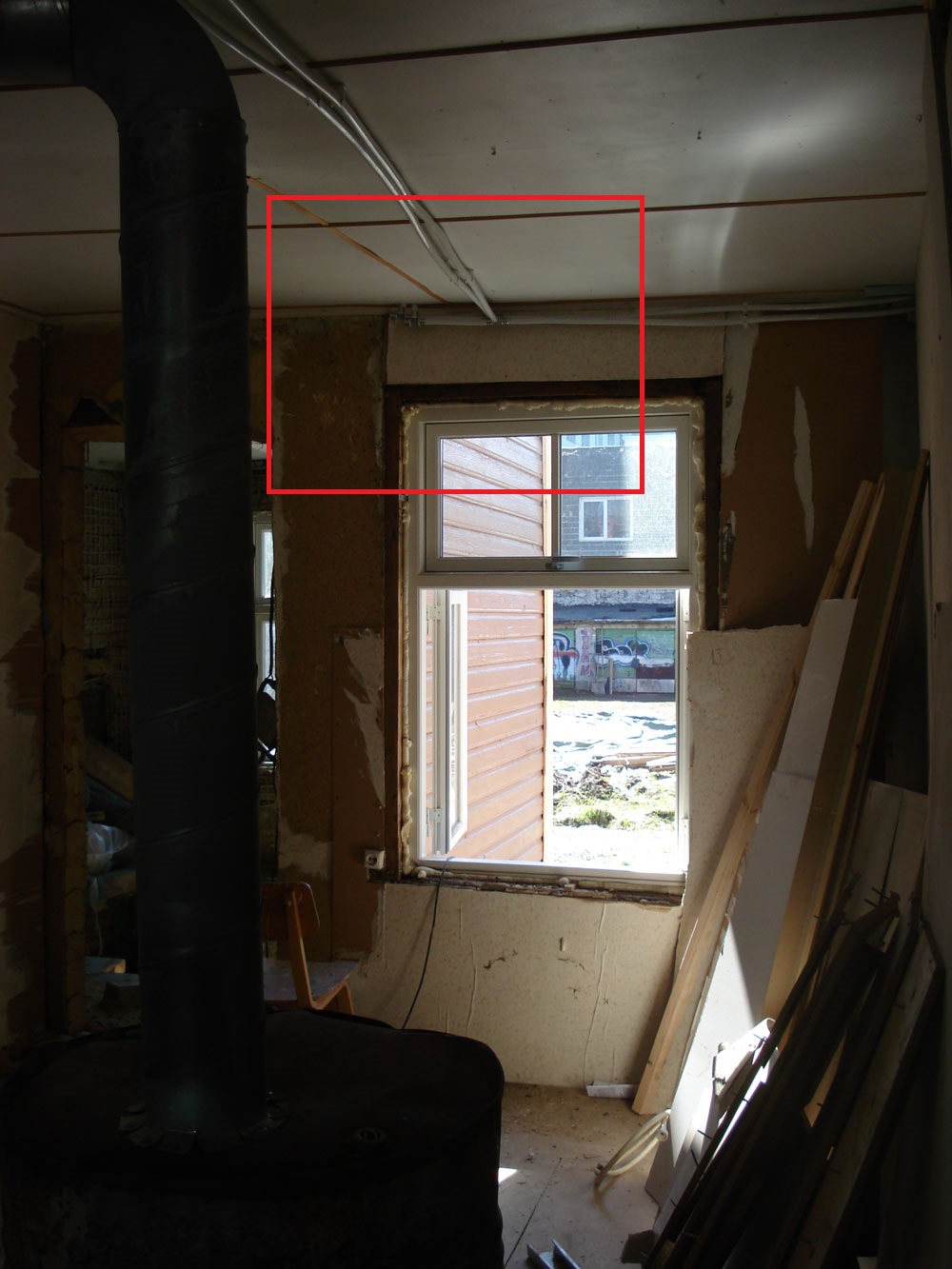

Probleem järgmine: Seina sees on teatud kindlates kohtades, täpsemalt kolmes, kuulda ebaregulaarset ja võrdlemisi tugevat ning häirivat tiksumist. Olen hetkel jõudnud järeldusele, et tiksumine on seotud ülemiste naabrite korteri küttesüsteemiga. Kui küttesüsteem on soojaks ajaks välja lülitatud, tiksumist ei esine, kuid kütteperioodidel on pidevalt kuulda. Maja keldris on gaasikatel ja kortereid on hoones kuus – igaühe küttesüsteem eraldi reguleeritav.

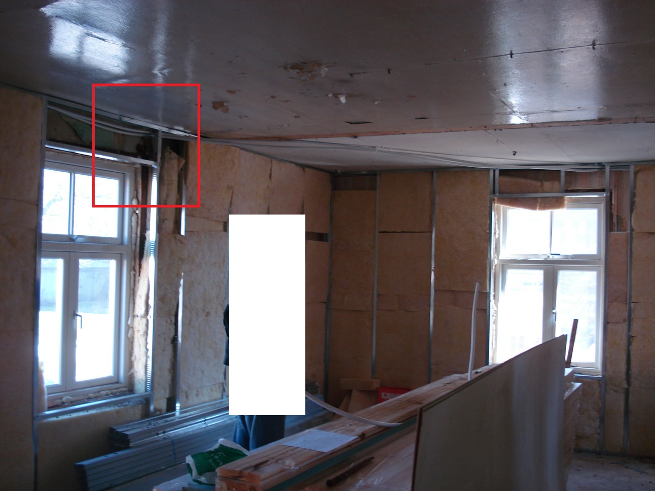

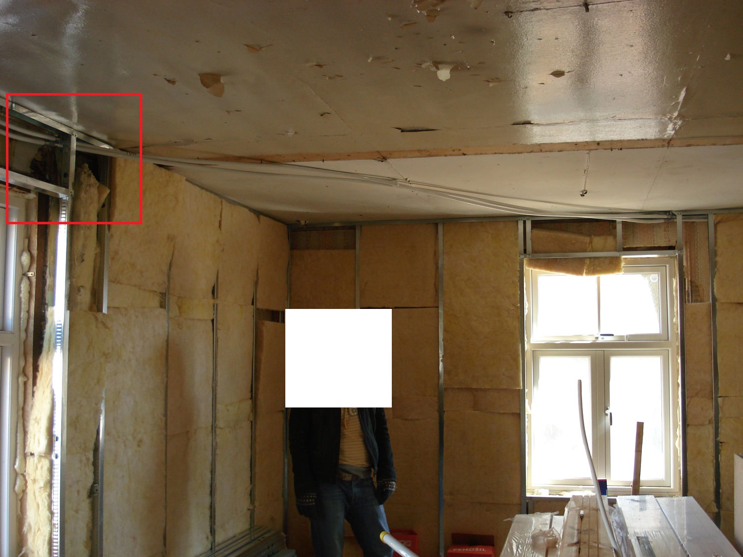

Olen aru saanud, et tiksumine minu korteri küttesüsteemiga seotud ei ole. On olemas eelmise omaniku tehtud fotod viimase remondi ajast (u. kaheksa aasta eest) ning nendelt on näha, et kohtades, kus täna on tiksumist kuulda (kahes toas), jooksevad veetorud, mis ilmselt lähevad läbi lae ülemise naabri korterisse (vt lisatud fotod).
Kas keegi on sarnase olukorraga kokku puutunud? Olen tänulik igasuguse info eest, mis aitab lahendusele lähemale. Äkki on soovitada ka head spetsialisti, kes oskaks aidata?
