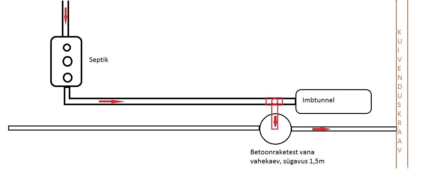

Tänaseks on septik koos imbtunneliga pea kaks aastat maa sees olnud ja probleeme pole esinenud. Tühjaks lasin tõmmata esimese aasta täitumisel ja teine kord on kohe ukse ees. Kuna maja asub septikuga kõrgemal kohal, siis jääb imbtunneli asukoht maapinna languse järgi võttes ca. meetri jagu madalamale. Maapind on savine ja kevadel suht vett täis - eelmine kevade kasvuhoone vundamendile posti auke puurides tuli kõigile vesi põhja. Täna ringkäiku tehes avastasin, et imbtunneli kääpa ümber on kohati immutatavat vett maa peale pressinud. Kuna septik on nii palju kõrgemal, siis tagurpidi asi tööle õnneks ei hakka - ülevaltpoolt tulev vesi surub oma jõuga peale, tunnel on täis ja siis hakkab maa peale pressima. Tunnelist ca 10m kaugusel on vana veneaegne kuivenduskraav, kevade arenedes vajub vesi maapinnast sinna. Kuna imbtunneli juurest läheb mõõda eelmine, enam mitte kasutuses olev reoveesüsteem, siis tekkis üks ketserlik mõte. Pilt illustreerimaks situatsiooni:
Kuna imbtunnelisse minev toru läheb otse vana vahekaevu kõrvalt, siis kas oleks mõeldav sinna torule kaevu kohalt kolmik vahele panna ja kolmiku pealt juhtida põlvega lisatoru ots sinna vahekaevu, kustkaudu saaks vabalt kraavi voolata? Et kui kevadel maapind vett täis on ja imbtunnel ei suuda oma tööd teha, siis saab pealevoolav vesi vastusurvet kohates sealtkaudu vabalt kraavi voolata. Või mõtlen üle? Kui seaduslik on muidu septiku kolmandast kambrist pärineva vee juhtimine kuivenduskraavi, kui läheduses veekogusid pole?
Viimati muutis clondike, 25 Apr 2017, 18:52, muudetud 1 kord kokku.

clondike kirjutas: 23 Apr 2017, 20:24 Kuna imbtunnelisse minev toru läheb otse vana vahekaevu kõrvalt, siis kas oleks mõeldav sinna torule kaevu kohalt kolmik vahele panna ja kolmiku pealt juhtida põlvega lisatoru ots sinna vahekaevu, kustkaudu saaks vabalt kraavi voolata? Et kui kevadel maapind vett täis on ja imbtunnel ei suuda oma tööd teha, siis saab pealevoolav vesi vastusurvet kohates sealtkaudu vabalt kraavi voolata. Või mõtlen üle? Kui seaduslik on muidu septiku kolmandast kambrist pärineva vee juhtimine kuivenduskraavi
Nii jääbki jooksma.

Ma ei ole rääkinud mittetühjendamisest ja soovist kokku hoida. Mõtlen, kuidas asja parendada. Variant on ka imbtunnelit pikemaks ehitada lihtsalt paari mooduli jagu.

Me räägime kolme kambrilisest septikust - mil moel see oma esimese ja teise kambri tahkema sisu suudaks kraavi poetada, kui korra aastas tühjaks tõmmatakse nagu kord ja kohus? Jutt käib reoveest, mis pinnasesse immutatakse läbi imbtunneli. Kui imbtunnel täis ja maapind ei suuda kevadel nii kiirelt vastu võtta, siis mõtlesin kiirele lahendusele eespool kirjeldatud mõtte läbi. Krunt on 16 000ruutu hajaasustatud alal. Reeglina ju vesi niriseb vaikselt septikust mõõda toru imbtunnelisse. Kui imbtunnel täis, siis täitub ka toru kuhugi maani. Mõte oligi panna kolmik ja nn. toru laest tekitada sellise situatsiooni tarbeks avariiväljapääs kõrvalasuvasse vanasse vahekaevu, mille põhjast läheb vana kasutuseta toru kraavi. See rakenduks kevadise liigvee ajal toru piisava täitumise korral. Muul ajal immutab imbtunnel ikka pinnasesse kõik.Põhimõtteliselt sama, nagu siin teemas: viewtopic.php?t=39937 , ainult toimiks vabavooluga ja saaks kasutada vanat olemasolevat vahekaevu ja toru kraavini. Mingist kogu septiku sisu kraavi ajamisest pole juttugi ju olnud.

Nimeta see kolmik imbtunneli "avarii ülejooksuks" ja tee ära.
Ega maailmarevolutsiooni suhtes pole vahet kas su üleliigne "toodang" loksub õunapuu all või 10 meetrit kaugemal kraavis.
Mõistlik oleks enne kraavi liivahunnikust vesi läbi lasta, on omal puhtam tunne.
Ehk tõmbad imbtunnelist kraavi ojani ja ajad selle kraavi liiva/kruusa täis.

Ei näe küll erilist probleemi, kui see avariiklapp toimib ainult liigvee ajal. Septikust tuleb ikka niivõrd puhas vesi, et see ei haise ka enam sisuliselt. Liivafilter ei annaks midagi juurde asjale. Teed imbväljaku sisseviigu kaevu alumisse otsa ja avarii väljalaske kõrgemale milleni tase ulatuks ainult liigvee korral. Hakkab ülevoolama ja siirdub kraavi. Liigvee korral on kõik nii lahjendatud, et mingit haisu ei tohiks küll olla. Kusagil metsade vahel on täiesti ükskõik see. Võid avariiklapiks nimetada kui projekti tahate teha ja läheb ka läbi.
Tähtis oleks, et see kaev ei oleks nii sügav, et põhjavette hakkab imbuma. Kaevu tihendamine oleks ilmselt mõttekas.

See kolmikuga ülespoole ülevoolutoru tundub toimiv lahendus. Muidugi tasub igaksjuhuks mõelda, kas sealt torumööda hoopis vett juurde tulema ei või hakata. Ka neid juhtumeid on olnud kuulda, kus maja ümber drenaaž sokutatakse otsaga kraavi või sadeveekaevu aga suurevee ajal toovat maja ümber vett hoopis juurde aga mitte ei vii vähemaks, siis nuputatakse neid tagasivooluklappe vahele.

Savises pinnases ja imbtunnel: ilmselgelt on hetkel tegu valesti arvutustega. Kui "ülevoolu" kraavi suunate siis saate endale kena odööri kevadeti.

Päris tühjaks polegi tõmmatud, eks virtsapüti operaator teab oma tööd. Suhtlesin septiku ja tunneli paigaldanud firmaga ja sobival hetkel teeb tunnelit pikemaks mooduli või kahe jagu. Seniks aga teostan selle nn avarii ülevoolutoru otsapidi kõrvalolevasse vanasse vahekaevu ja toru otsa panen keeratava korgiga liitmiku - siis on asi ikkagi minu kontrolli all ja avan seda ainult otsesel vajadusel. Kraavis on liigvee ajal voolav vesi. Nüüd aga üks küsimus - kuidas on kõige lihtsam moodus torule kolmik vahele panna? kaevata piisavalt lahti mõlemalt poolt, et saaks toru otsad ülespoole tõsta ja siis langetades kolmik vahele susata või käib kuidagi muud moodi?

termokahanevaga ühte otsa saad kindlalt kolmiku vahele panna.

Ei ole kanalisatsiooni ekspert, aga vist on selline liugmuhvi nimeline muhv olemas, mille abil peaks saama kolmiku vahele panna ilma toru laiemalt lahti kaevamata.

Prill kirjutas: 29 Apr 2017, 17:11 Ei ole kanalisatsiooni ekspert, aga vist on selline liugmuhvi nimeline muhv olemas, mille abil peaks saama kolmiku vahele panna ilma toru laiemalt lahti kaevamata.
Aga võin ka mööda panna :roll:
Jah, Sul on õigus. Just seda liugmuhvi kasutasingi, kuna termokahaneva otsaga kolmikust oldi küll kohalikes äriettevõtetes kuuldud, aga pakkuda polnud kellelgi. Igastahes tegin selle asja ära ja mure murtud. Tunneli pikendamine on siiski päevakorras ja hinnapakkumised võetud. Eks ühel hetkel tuleb keski jälle tahaaeda kaevama lubada :?

Olen nüüd mitu päeva oma imbtunnelil silma peal hoidnud ja ülevoolu otsal samuti. Kahjuks tuleb tõdeda, et imbtunnel on vett täis ja rohkem tuleb peale kui ära jõuab imbuda. Kaks tunnelimoodulit savisele pinnale ja meie pere pesukarudele on ilmselgelt vähe. Tuundub, et kevadel sai tunnel täis ja ja ujutas septikut ka vististi üle. Kahe mooduli juurdepanek maksab 800€ pluss käive pakkumise järgi. Päris krõbe. Kuna kraav on praegusest tunneli asukohast 20m, siis kas oleks äkki mõistlik praeguse 2mooduliga tunneli taha filterväljak otsaga kraavi teha hoopis n agu sellel lingil kirjutab http://www.kanalisatsioon.ee/teenused/i ... tervaljak/
