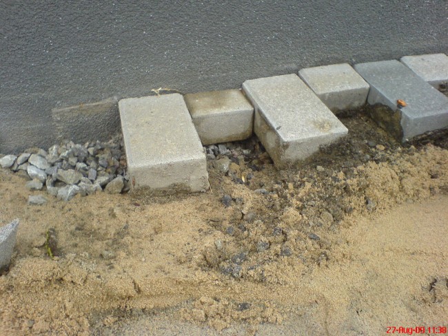

Lugemata postitus Postitas Sillutaja »
Näide sellest, et vesi on liiva läbi killustikupõhja uhunud. Peale selle võivad sipelgad liiva vuukide kaudu välja tassida. Kokkuvõttes tuleb peenkillustikku (max. terasuurus 4-8mm) isegi odavam, tulemus vastupidavam, töö saab kiiremini tehtud ... aga teie ärge uskuge, mäkerdage liivaga edasi sest "kõik teevad nii" ; "liivaga on parem" ; "ma olen kuus aastat liiva peale pannud"; "kivipaigaldusjuhises on niimoodi kirjas" ; "arhitekt on projekti liiva kirjutanud"; " saab liiva peale teha küll kui väikesed tõprad kontrolli all hoida" jne

Veelkord killustiku eelistest paigalduskihina:
1. Uhumiskindel.
2. Sipelgakindel.
3. Kannab paremini, kuna on suureteralisem,ebakorrapärase kuju tõttu haakub, paekivitolmu abil paakub.
3. Saab laotada otse kandvale kihile (16-32 mm). "Ummistav" fraktsioon" jääb ära, seega sisuliselt kaks materjali.
Väiksem võimalus, et midagi on puudu või üle.
4. Võib suure platsi korraga täis vedada, kartmata et paduvihm ta p...aks muudaks või kuuma ilmaga niiske ja kuivasegu silumisel "rullima" hakkaks.
5. Materjalina kuivem, miinuskraadidega silutav.
6. Silutuna kannatab paremini ettevaatlikku ülejalutamist. Klientide koerad/kassid rikuvad vähem.
7. Killustikukarjäär on paar tundi kauem lahti, teine ka laupäeviti - mõnikord annab tunda.
(võimalik, et kohalik eripära)
Killustiku ja liiva hinda paigalduskihina pole mõtet võrrelda, sest võib ju selle mõne sendi liiva kõigepealt pinnasele täiteks panna. Vuugitamise varu tuleks alles jätta.
