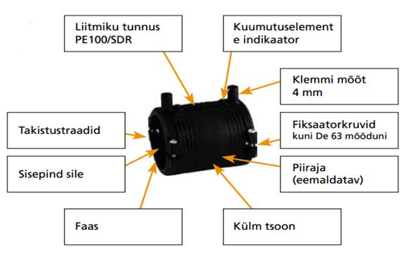

Re: PEM toru elektrikeevitus
Mis tööriistaga neid PEM torusid maa alla liidetakse üldse?
kütja2
- Korralik postitaja
- Postitusi: 173
- Liitunud: 03 Okt 2014, 07:42
- On tänanud: 2 korda
- On tänatud: 6 korda
Lugemata postitus Postitas kütja2 »
Kasutatakse keevismuhvi, lihtsalt seletades-lükkad muhvi torudele peale ja annad aparaadist voolu kuni ühendus kokku sulandub toruga. Väidetavalt pidi ühendus nii kõva jääma et, tõmmates puruneb enne toru ise kui muhv.
- keevmuhv.jpg (26.79 KiB) Vaadatud 5247 korda
