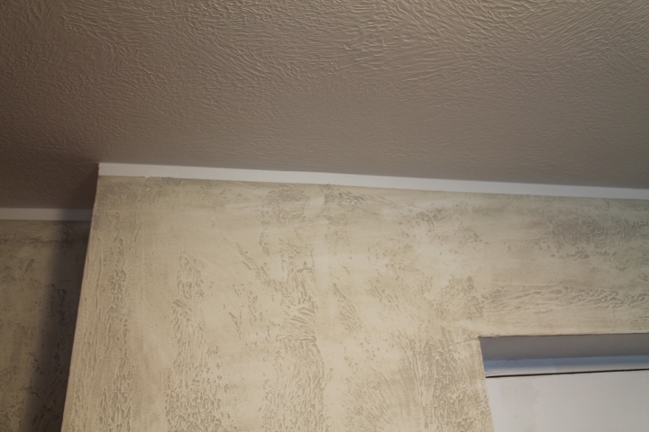

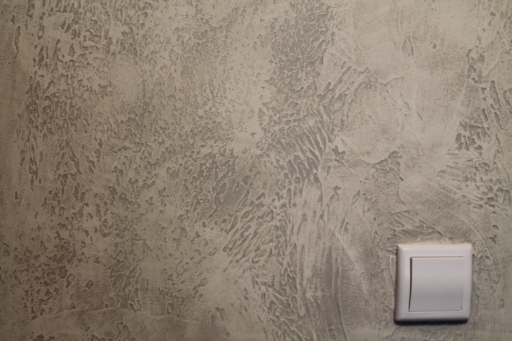

Ah, oli kiiresti vaja korda teha üks enda korter, kus ei kavatsenud midagi viimase peal teha, sest tean, et umbes aasta või paari pärast läheb kogu viimistlus nagunii lammutamisele.JaakV kirjutas: 28 Juul 2017, 13:07 Urmas, vaatan pilte, arusaamist ei ole, mis seal olnud või tehtud on. Näen, et on matt struktuurne lõpp-pind ja auke, mühke, üleminekuid silma ei hakka, tulemus liigagi hea ... Korrastan endale, nii et eritehnikaid ei põlga ka, kui resultaat jääb stabiilne.
See hallikas-roheka aluspind oli vist mingi õlivärviga(?), sellele kvartsliiva sisaldav nakkekrunt(nt. Sakret QG), 1-2mm kiht pahtlit, siis värvirulliga üle ja mingi aja pärast kui pahtel hakkas kergelt tahenema, siis kelluga(soovitavalt stucco omaga) hästi õrnalt libistasin kohati üle pahtli ja nii tekkisid siledamad ja augilisemad kohad. Kuivas see kupatus ära, krundiga üle ja seejärel värvima. Leiad endale sobiva tooni, lähed poodi ja ostad näiteks 1 liitri normaalset seinavärvi ja lisaks ühe purgi lasuuri(Tikkurilal Lasera, Sadolinil Effekt), ja ühe tallaga svammisiluri. Kodus segad lasuuri ja värvi omavahel kokku, kallad värvivanni ja ujutad vanni kaldosa värviga üle. Seejärel võtad svammitalla ja kastad sinna sisse ja hakkad seinale hõõrutama. Ise jälgid, kuidas muster jääb, kus kohast rohkem hõõrutada, kus kohast vähem. Üldiselt on seda "värvimise" protseduuri vaja teha 2x. 1l+1l peaks jätkuma 15-20m2 pinna jaoks.
Esimese pildi peal olev lagi on samuti kiht pahtlit ja kaootiliste liigutustega rulliga üle.Järgmine päev lihvtallaga suuremad nukid maha, krunt ja värv ja valmis. Tegelikult on lagi ikka valget värvi.
Ise olen seda stiili nimetanud "Elegantne lohakus".

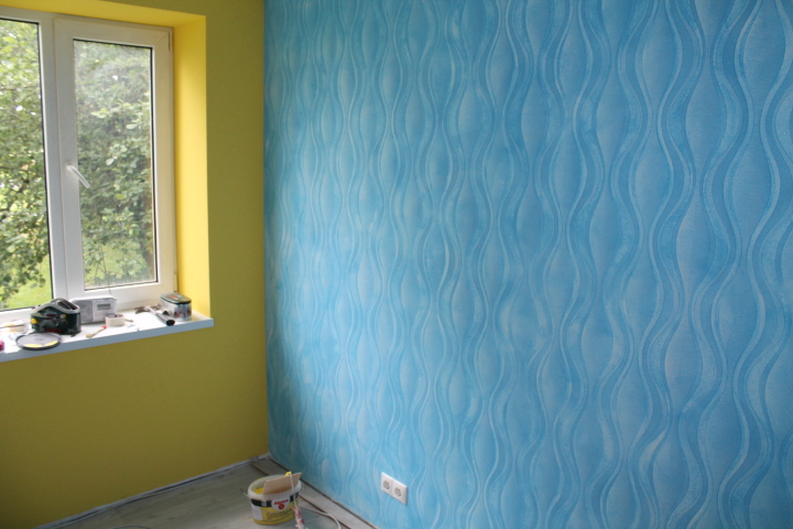

Praeguses elukohas tegin poisi toas ka seda lasuurimise tehnikat. Vana tapeet maha, Valmiera Depos olles leidsin normaalse mustriga "Seinex"-i, kleepisin seina ja Caparoli toonitud Antiiklasuuriga 2x üle. Tulemus rahuldab mind ja raamatupidajat.
