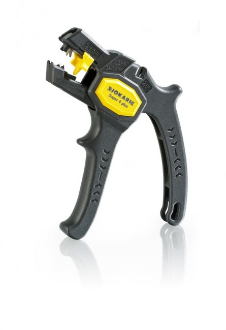

Eelnevalt kasutasin hiina kaablikoorijat , mis muidu tegi oma töö ära aga XPJ kaabli koorimisega hakkama ei saanud.
Peale selle saigi uuritud erinevaid välismaa 'review' saite ja soetasin omale K-rautast Jokari Super 4Plus.
Jokari on üks suurimaid kaablipuhastustangide tootjaid. On olemas ka knipexil samagused tangid, mis tegelikult jokari poolt toodetud.
Ja minu vajaduste jaoks on tegemist ideaalse tööriistaga.
Tänapäeval on igasugustel wago jne klemmidel kirjas kui pikalt koorida, sama ka pistikutel ja lülititel. Antud tootega saab igakord millimeetri täpsusega kooritud sooned ning sooni see juures ei kahjusta.
Suurim pluss ,et saab ka harutoosis sees nendega koorida.
Suurim miinus on see ,et peavad olema ka teised tangid millega välist isolatsiaani eemaldada.
Millist kaablipuhastajat teie kasutate ja miks?

Sama tükk on käigus, paremaid pole aga veel leidnud.
Välise kooriku jaoks https://www.elfadistrelec.ee/et/p/18083047
Paksemata nööride jaoks on see https://www.elfadistrelec.ee/et/p/18083044
ja lapiku jaoks on siiani sobinud see https://www.elfadistrelec.ee/et/p/11030940
Päris "õigete kaablite" puhul pole nendega aga midagi teha.
A eks igaüks kasutab seda mis meeldib.

Mina tegin sellisega : http://www.ronex.ee/Tootekataloog/JOKAR ... 400_hjcs01
Re: Kaablipuhastustangid.
Kas selle viimasega saab siis selle välimise osa eraldi ära tõmmata?

Kui on vaja mingi 100 lampi üles panna ja selle jaoks kaableid puhtaks teha siis on tang ikka päris mitu korda kiirem.
