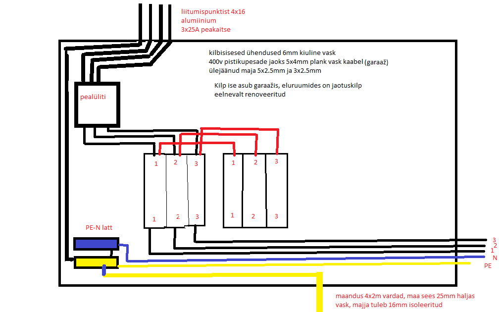

Probleem siis selline et gaaažis asuv kilp on pärit kuskilt 90ndate algusest ja kunagi asus seal ka voolumõõtja, see on nüüdseks ilusti posti otsas, aga plommide eemaldamisel tuli välja see, et üks faasidest hakkab kohe-kohe läbi põlema. Nüüd jõudnud asjad nii kaugele et oleks vaja vahetada liitumispunkti ja kilbi vaheline kaabel ja samas siis ka juba välja vahetada nii kaitsmed kui ka tekitada maandus(praegusel hetkel seda pole). Liitumispunkti ja kilbi vaheliseks juhtmeks plaanis panna elektriku soovitusel 4x16mm2 alumiinium. Garaaži kilbist liigub edasi vool eluruumides asuvasse jaotuskilpi kus on juba kõik kaitsmed vahetatud ja samuti ka kõik kaablid seina peal, ehk siis jäänud on ainult garaaž ja rehetuba kus oleks vaja asjad välja vahetada.
Panin ka kiirelt kokku oma nägemuse kilbist niipalju kui netist uurides ja erinevate elektrikutega suheldes selgeks olen saand, sooviksgi arvamust et kas olen õigel teel või kõigest valesti aru saanud. :hello:

Igatahes miks mitte 5x16 kaablit kasutada ja elektrod peakilbi juurde paigaldada, siis oleks see ka maandatud ja edasistes kilpides lööd n ja pe lahku. Nii oleks asi õigesti tehtud.
Antud kilbis olev sild võiks pigem pealüliti ja automaadi vahel olla, mitte viimase kahe vahel.
Sinna juurde võiks veel vajadusel rikkevoolukaitsmed lisada ja kui on hinnalisemaid seadmeid, siis ka liigpingepiirik.
Maanduse paigaldusel mõõda kindlasti pärast selle takistus üle, mis peaks alla 100 ohmi jääma.
Ma paneks 5x16 alu. kaabli asemel vase. Nikuinii tarbijaid lisandub alati juurde.

Elektrik ma küll pole, aga jooniselt jäi silma, et Al-Cu ühendusklemmid üleminekuks vasele võiks ka olla, kui sisse tulev kaabel alumiiniumist on. Ehk siis pealüliti külge kohe alukaabelt ei paneks.

mida teevad paremal olevad 3 "kaitset" ? kuhu läheb kaabel sisse ainult?
kus RVK(d) ON?

Sealt hakkab arvatavasti tööstusvool jooksma.
Kasutaja Ifffff antud soovitus al-cu ühendusklemmide kohta on hea märkus, kuna erinevad metallid võivad hakata korrodeeruma. (ise sellist asja veel näinud ei ole) Aga teine alternatiiv oleks lihtsalt vaseliini sinna vahele toppida, et niiskus ligi ei pääseks.

Kas need 1, 2, 3 tähistavad kolme ühefaasilist automaati või kolmefaasilise faase?
