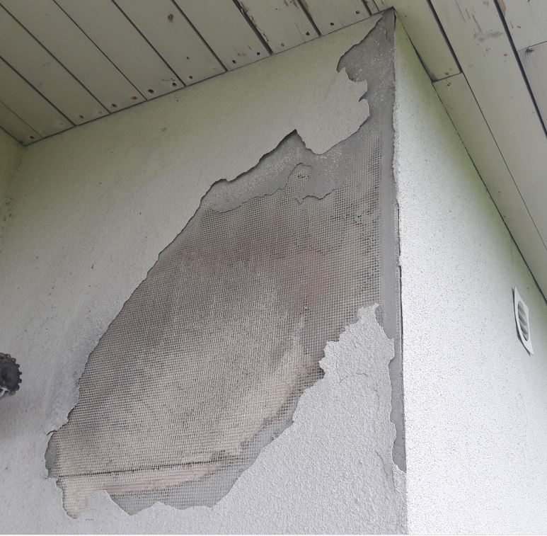

Majal on läbimõtlemata gaasikatla korstna tõttu tekkinud üsna suur krohvikahjustus nagu alloleval pildil. Kuidas oleks seda kõige mõistlikum parandada? Plaan oli selline:
1. Lõigata kahjustunud koht enam-vähem ristkülikuks
2. Kanda peale kiht krohvi kruntvärvi (nt Ceresit CT16)
3. Kui krunt on valmis, pind niisutada, käsikrohv peale (nt CT64), latiga siledaks ja korras.
(4. ja korstnale pikem toru)
Küsimused:
1. Kas nurga peaks üle armeerima või piisab, kui lihtsalt üle krohvida?
2. Kas võib vana võrgu peale krohvida või peaks uue võrgu ka panema?
3. Ceresitil on toonitav akrüülkrohvisegu, aga kas saab kuhugi minna olemasoleva krohvitükiga ja lasta segu selle järgi toonida? Googeldamine ei anna nagu midagi..
Tänan.

Edaspidiste kahjustuste vältimiseks peale parandusi oleks punkt 4 vägagi soovituslik kui mitte lausa kohustuslik.
1. Kui nurga armeering on kogu pikkuses ühest küljest lahti, aga ümber nurga kinni, siis ma ei torgiks seda, vaid lõikaks 10cm kauguselt vertikaalselt läbi ja katsuks uuesti armeerimisel ettevaatlikult segu nurgaprofiili võrgu alla toppida või läbi olemasoleva nurgaprofiili võrgu suruda.
2. Ise kisuks kogu ülejäänud olemasoleva seina võimalusel aluspinnani paljaks ja teeks 0-st uuesti ehk uus võrk, tasandus, uus krohv ja muud vaheetapid siina juurde.
3. Kuidagi kindlasti saab. Kui isegi hästivarustatud ehituspoodides võib olla ei saa, siis Ceresitil on olemas Eesti esindus. Helista neile ja küsi, millisel edasimüüjal on olema värvianalüsaator.
Ei tuvastanud pildilt, on võrguga nurgaprofiil või ilma võrguta ehk armeerimisvõrk ja nurgaprofiil eraldi?

Seal pole midagi päästa. Võrgu alt ju ka krohv pudi. Kui nurk kinni, siis selle äkki saab alles jätta Ülejäänud lõika maha ja armeeri uuesti. Lahtine kõik minema, muidu teete järgmine aasta uuesti.
See on selline koht, et kui siseseinani krohvida ja suurem ala, siis ei jää häirima ka väike toonivahe.
Äkki panete selgituseks ka korstnavead, et teistel midagi õppida asjast? Puhus fassaadile kondensaati või puudub kondensaadi äravool ja jookseb mööda korstna seina alla vesi ?

Tänud kõigile hea nõu eest. Tundub, et peab tõesti 0-st uuesti tegema selle osa.
Pilt ei tulnud vist täissuuruses läbi, aga vasakust nurgast on näha korstnaots. Ja nagu korstnaga ikka, sealt puhub sooja õhku ilusti otse fassaadile, ja kui see juhtub palju talvesid järjest, saamegi pildil nähtava tulemuse. Mina sain ta "päranduseks" sellisena nagu on.
Korstnale panen kindlasti pikenduse juurde, kui parandused tehtud.
